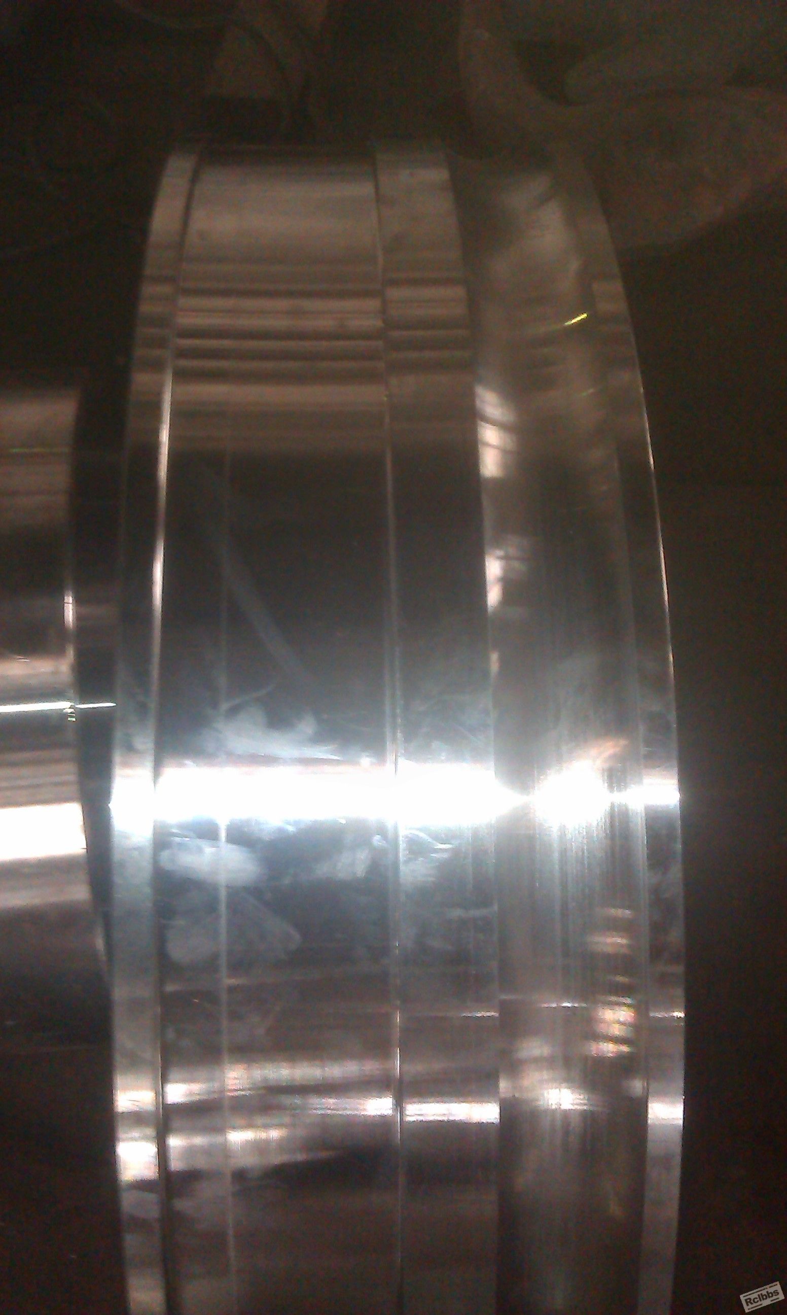

工件直径970mm,槽底面为平面,宽110mm,深度7mm,要求槽底面和侧面都要淬火,hrc56-60,材料40CrNi2Mo,请问各位高手如何解决?

 楼主| 发表于 2014-2-17 22:27:09 | 显示全部楼层

 楼主| 发表于 2014-2-17 22:32:23 | 显示全部楼层
右侧矩形槽,槽底和侧面都要淬火,3-4mm淬硬层深

 楼主| 发表于 2014-2-17 22:35:00 | 显示全部楼层
是槽的底面和槽的侧面要淬火
