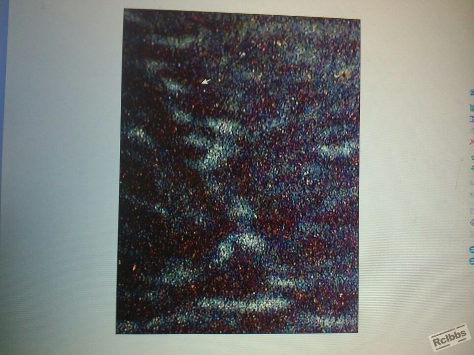

如题:请问55#钢材中频淬火后会有残奥出现吗?不然如何解释淬火层中出现的白亮区域?

不知楼主所说的白亮区域特指哪里,能不能上一图片看一下,应该说有残奥也是很少量。

我们这边一个专家说55#钢材中频淬火后是不会出现残奥的,可是根据残奥的原理,应该是会出现的,是否和冷却条件有关?硬度反而比正常区域要稍高一些。

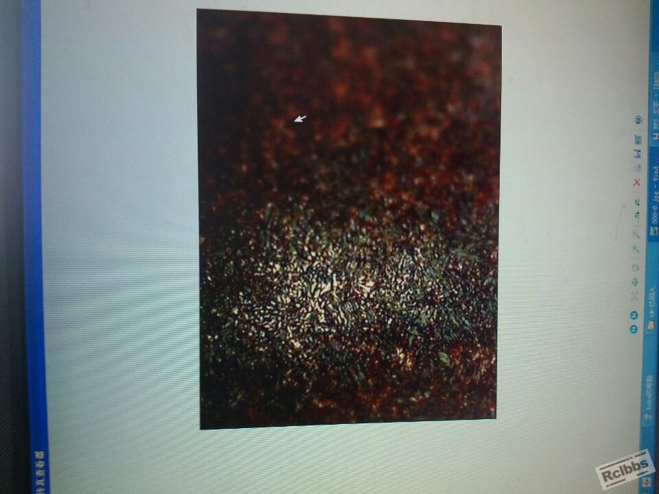

500X
500X

500X
500X

看图片应该是残奥,估计这与材料的成份偏析有关系。可以在热处理前看一下材料金相组织偏析程度。
