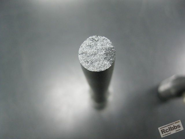

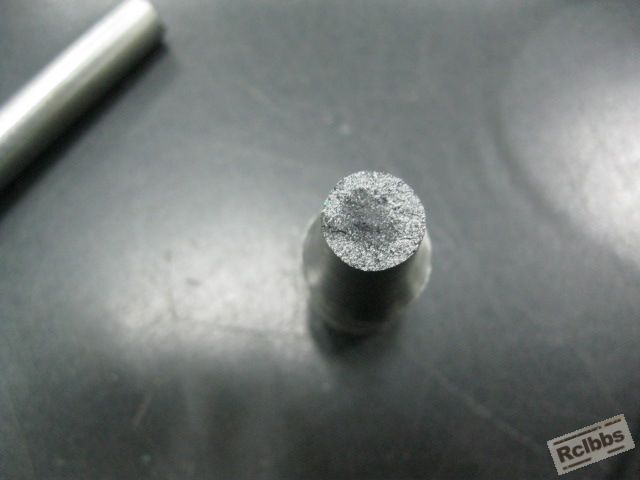

今天拉了几个QT450试棒,抗拉强度530左右,断的地方不在标距内,断后伸长率没测,试样断口出现两种颜色  一个是中间灰黑色  一个在边缘局部灰黑色,出现这两种情况的原因是什么   IMG_2766.jpg IMG_2767.jpg

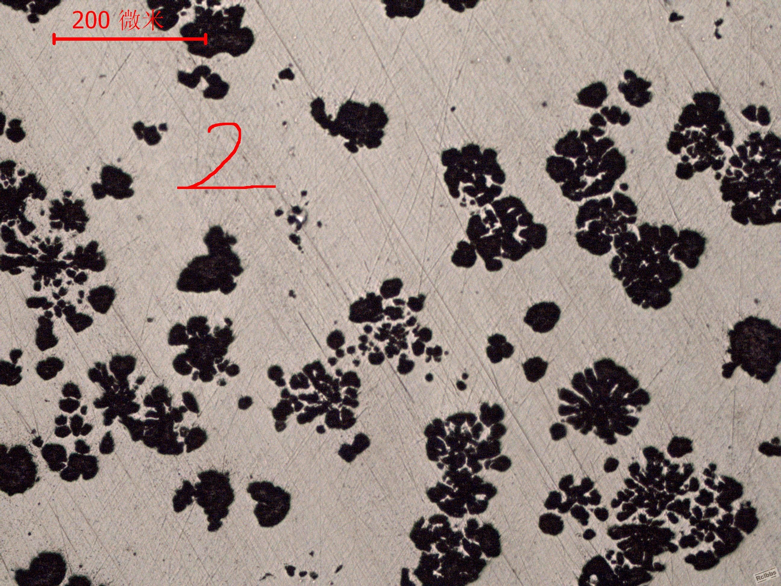

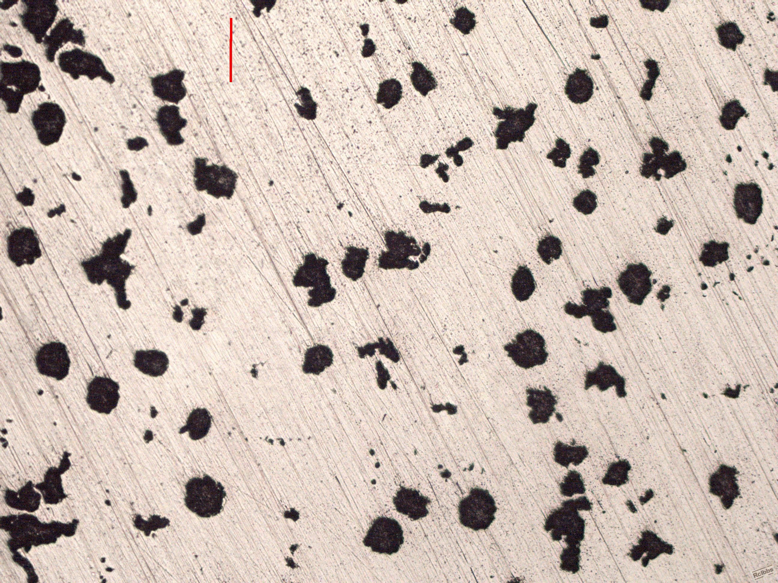

图片中写个2是中间灰黑的  图片中写个1是边缘局部灰黑色的  都是100X

发表于 2014-2-20 16:03:06 | 显示全部楼层
裂纹源处的颜色会深一些吧!

发表于 2014-2-22 17:26:02 | 显示全部楼层

发表于 2014-2-25 10:07:21 | 显示全部楼层
你还没描述取样的部位,是在黑色部分取样的吗。拉伸强度差别大吗
