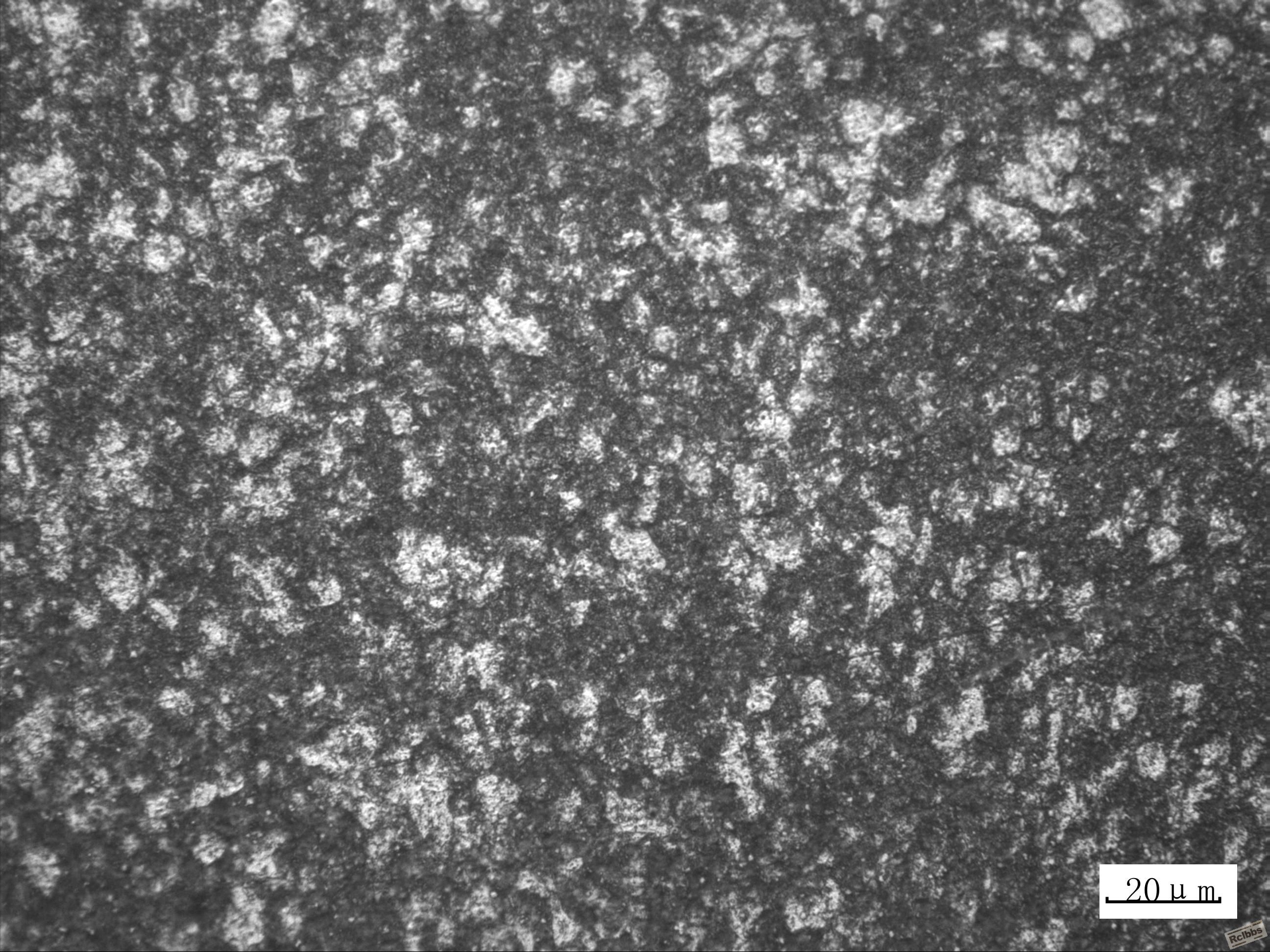

降低退火温度会不会提高硬度?
或者减少保温时间会不会提高硬度?
怎么样才能提高退火硬度呢 ? 最近工厂有人反映退火硬度较低,工件机加工时容易产生变形。
只有加快冷却速度才能提高退火后的硬度吗 ?

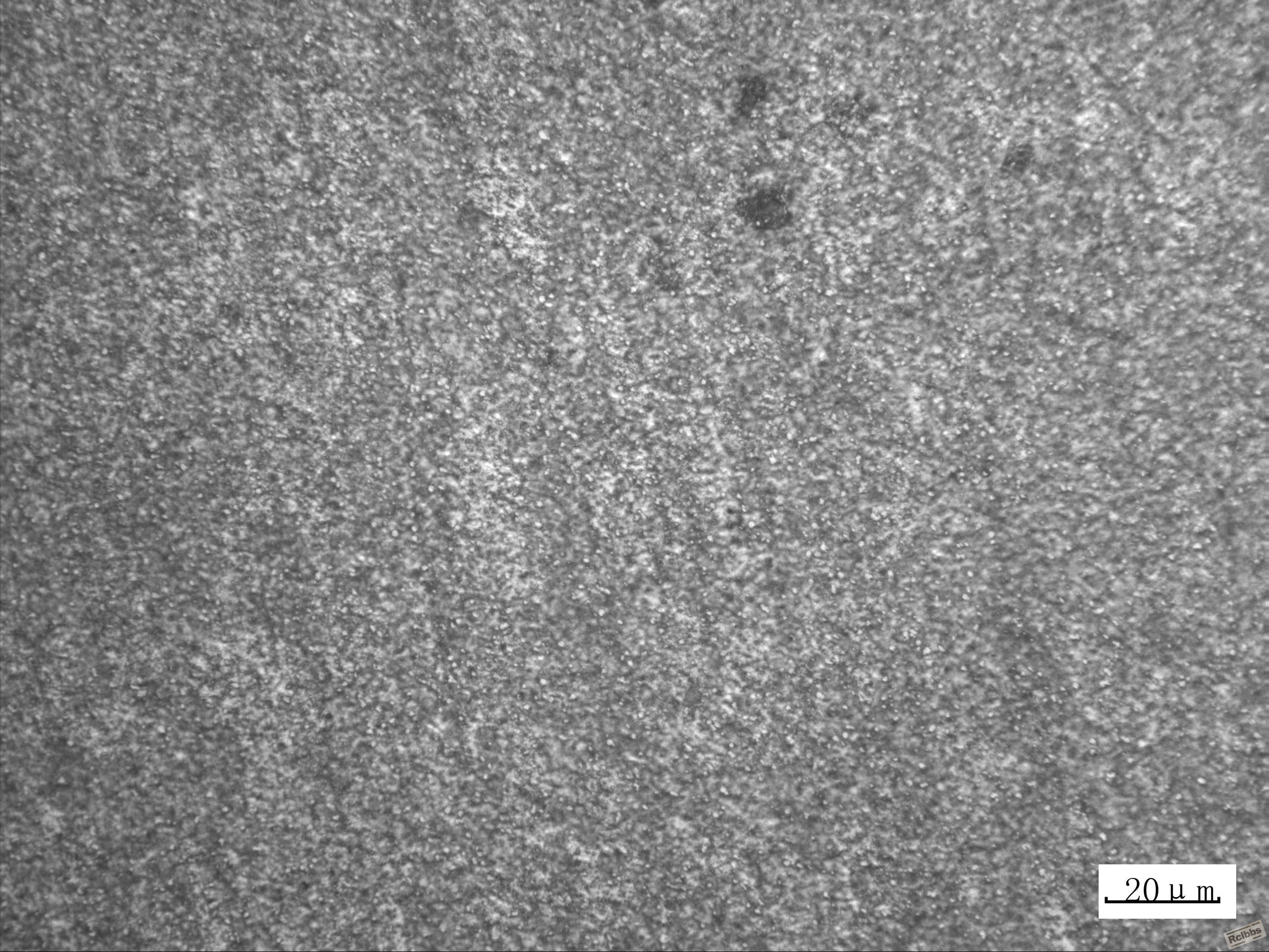

经过考虑我决定提高冷却速度,虽然硬度提高了,结果组织却跟以前不一样了,下面第一张图就是提高冷却速度得到的组织,很明显的片状
第二张图片是没提高冷却速度得到的组织

雾冷怎么做? 我今天试了下,把冷却速度加快了,结果还是不行啊,从810度到600度冷却原来是11.5小时,现在改到7小时硬度一点都没上去呢 ?
