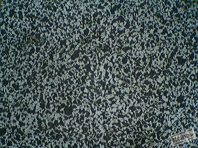

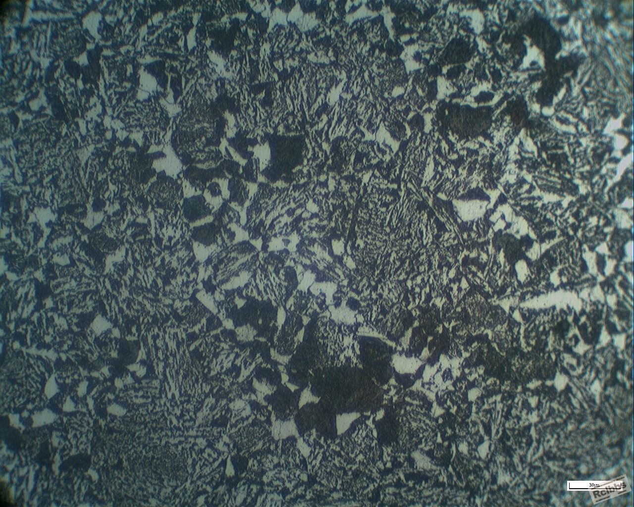

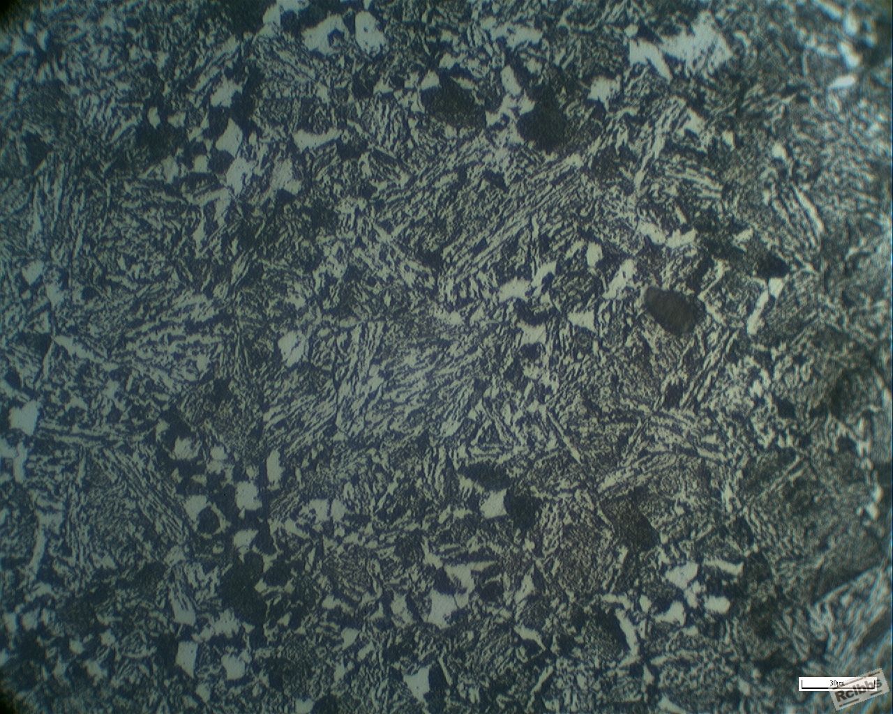

材料:27MnCr5  热处理工艺:正火930℃+高温回火610℃  抽检两件发现一件金相不合格,如下图。请专家分析一下原因,谢谢!
400倍
400倍
                   400X  不合格
400倍
400倍
                   400X  不合格
200倍
200倍
                    200X  合格
签到天数: 171 天
发表于 2014-2-22 16:36:23 | 显示全部楼层
感觉前面的两张有“混晶”现象,是否为前面的材料缺陷(铸造或锻造)?
签到天数: 666 天
 楼主| 发表于 2014-2-22 16:49:02 | 显示全部楼层
谢谢你的参与。我的分析正火冷速过快或锻造过热遗留的混晶组织,但我倾向于后者,请专家深层次解析一下。
发表于 2014-2-24 10:57:25 | 显示全部楼层
我怎么感觉不合格的出现了B组织或魏氏组织,合格的组织由于倍数小,看的不是太清楚,但感觉应该是 F+P,这就是冷却速度的问题,查一下现场冷却是否有异常
签到天数: 107 天
发表于 2014-2-24 12:20:57 | 显示全部楼层
我倾向于冷速过快造成的。组织为B+F+P
不可能有楼上说的魏氏体(400X还倍数小,看不清?).
发表于 2014-2-24 13:22:42 | 显示全部楼层
我说的是200倍的,400的我可没有说小哦,400的可以认为是B或W,为什么这么说,因为魏氏组织与上B是没有多大区别的,只在于针的宽薄
发表于 2014-2-24 13:41:17 | 显示全部楼层
我倾向于冷却速度过快造成的,B+F+P

发表于 2014-2-24 15:05:20 | 显示全部楼层
前两张主要的问题是过冷,产生B,注意是400X的,再说是魏氏组织确实有点……
至于混晶现象,个人感觉还够不上

看您这第三张,200x的感觉精力够细的了啊,目测试超过8级了,哈哈
签到天数: 524 天
发表于 2014-2-24 15:19:18 | 显示全部楼层
前两张图片和第三张图片应该不是一个样品吧?或者不一个状态。
第一张和第二张少量索氏体+块状铁素体+大量贝氏体
第三张 平衡态组织(不知道20MnCr5空冷组织)或者说应该是工件心部组织。
块状铁素体出现,应该是正火冷速不够,经过铁素体转变区间,大量的贝氏体也说明未达到形成马氏体的冷速度。
个人意见,仅供参考
签到天数: 666 天
 楼主| 发表于 2014-2-24 15:22:31 | 显示全部楼层
各位专家好!谢谢你们参与。我对前两张不合格图片补充说明一下:①.图片拍摄位置为心部。②靠近表面位置混晶组织少于心部,F+P组织比较明显分辨。开始认为是冷速过快造成的,但是表面组织好于心部。我觉得混晶组织是锻造遗留的。希望高手指点迷津。

发表于 2014-2-24 16:50:57 | 显示全部楼层
炉火 发表于 2014-2-24 15:22
各位专家好!谢谢你们参与。我对前两张不合格图片补充说明一下:①.图片拍摄位置为心部。②靠近表面位置混晶 ...
首先,表面比心部组织好是正常现象,包括心部B多于表面,这也是正常的,因为工件在冷却过程中表面冷却到一定温度就开始形成F+P,而当你继续冷却下去的时候,表面已不再转变,但是心部转变确到了B转变区间。在我日常工作中遇到很多类似情况。
关于混晶问题,先不要推到锻造身上去,可以降低下加热温度试一下,若后续渗碳需要加热到930,不能再降低加热温度的话,那只能看下你炉温显示是否是准确的。作为此材质加热到930应没有问题。
