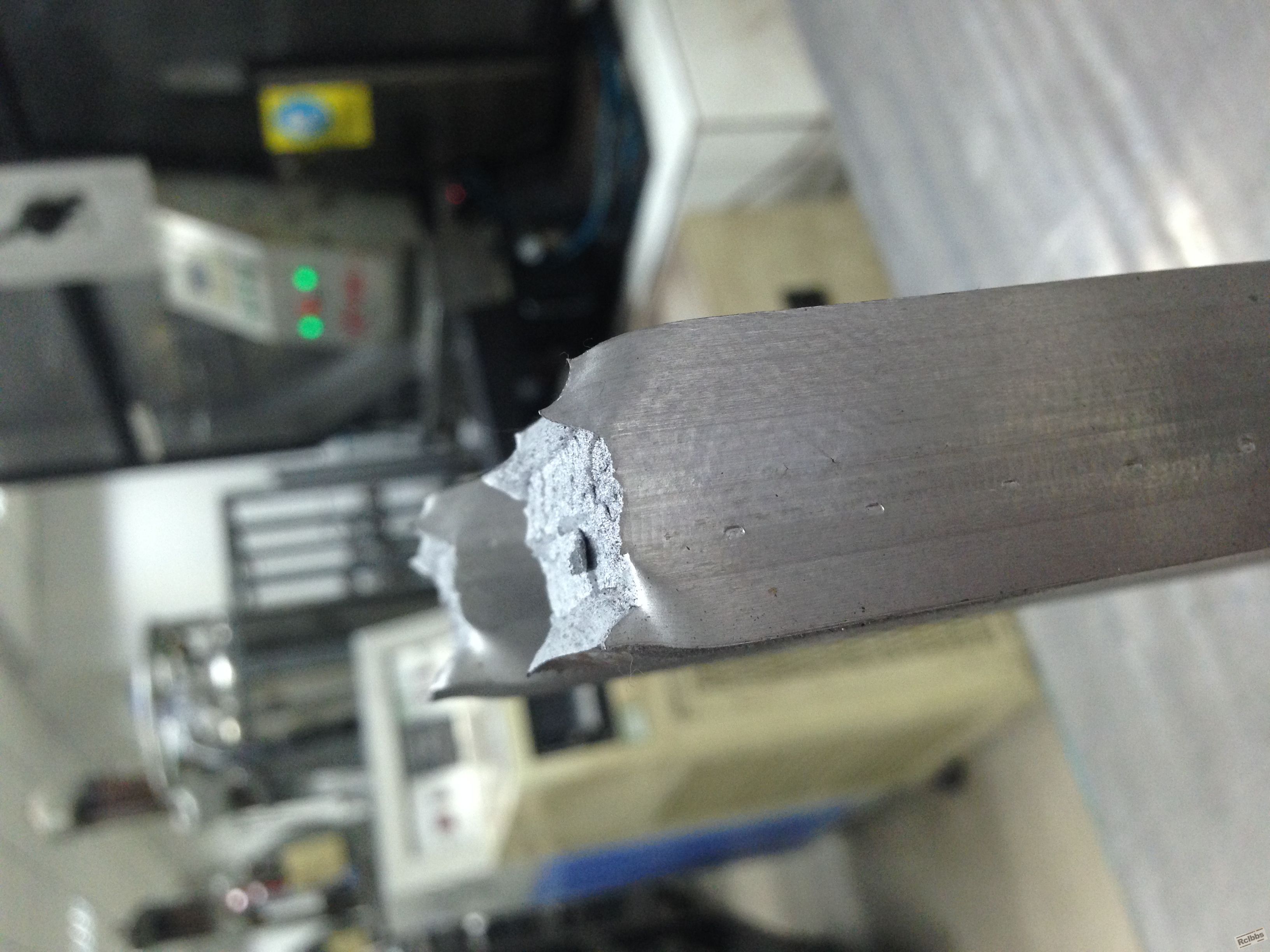

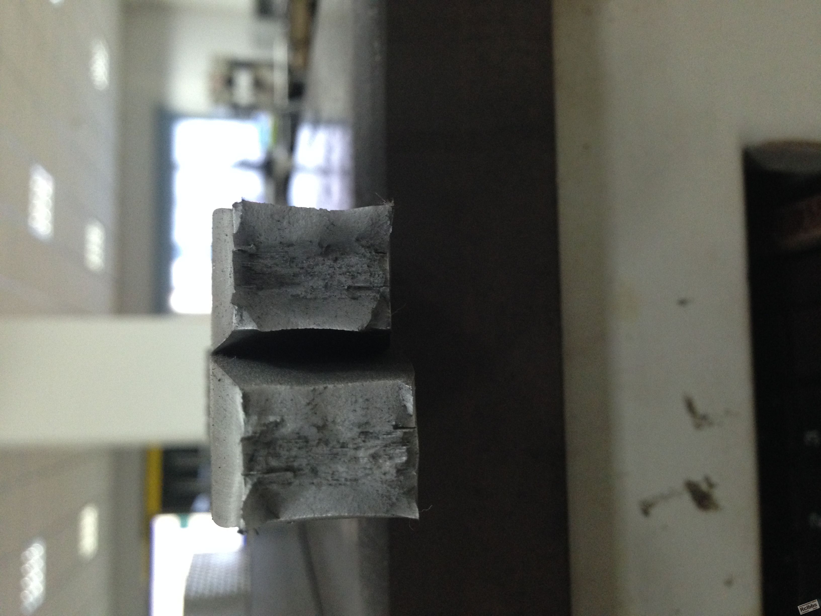

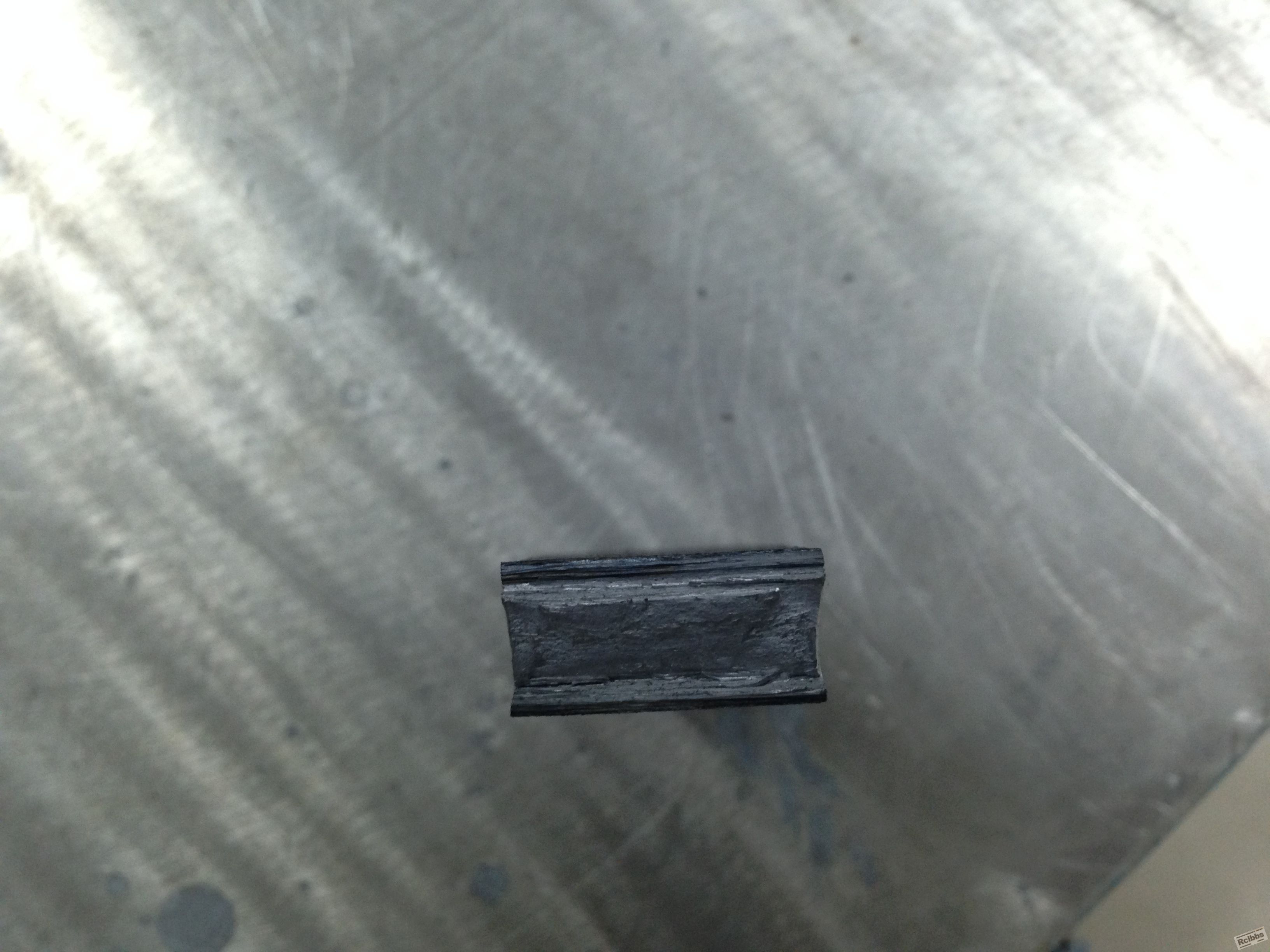

12Cr1MoV延伸不合
12Cr1MoV延伸不合
12Cr1MoV
12Cr1MoV

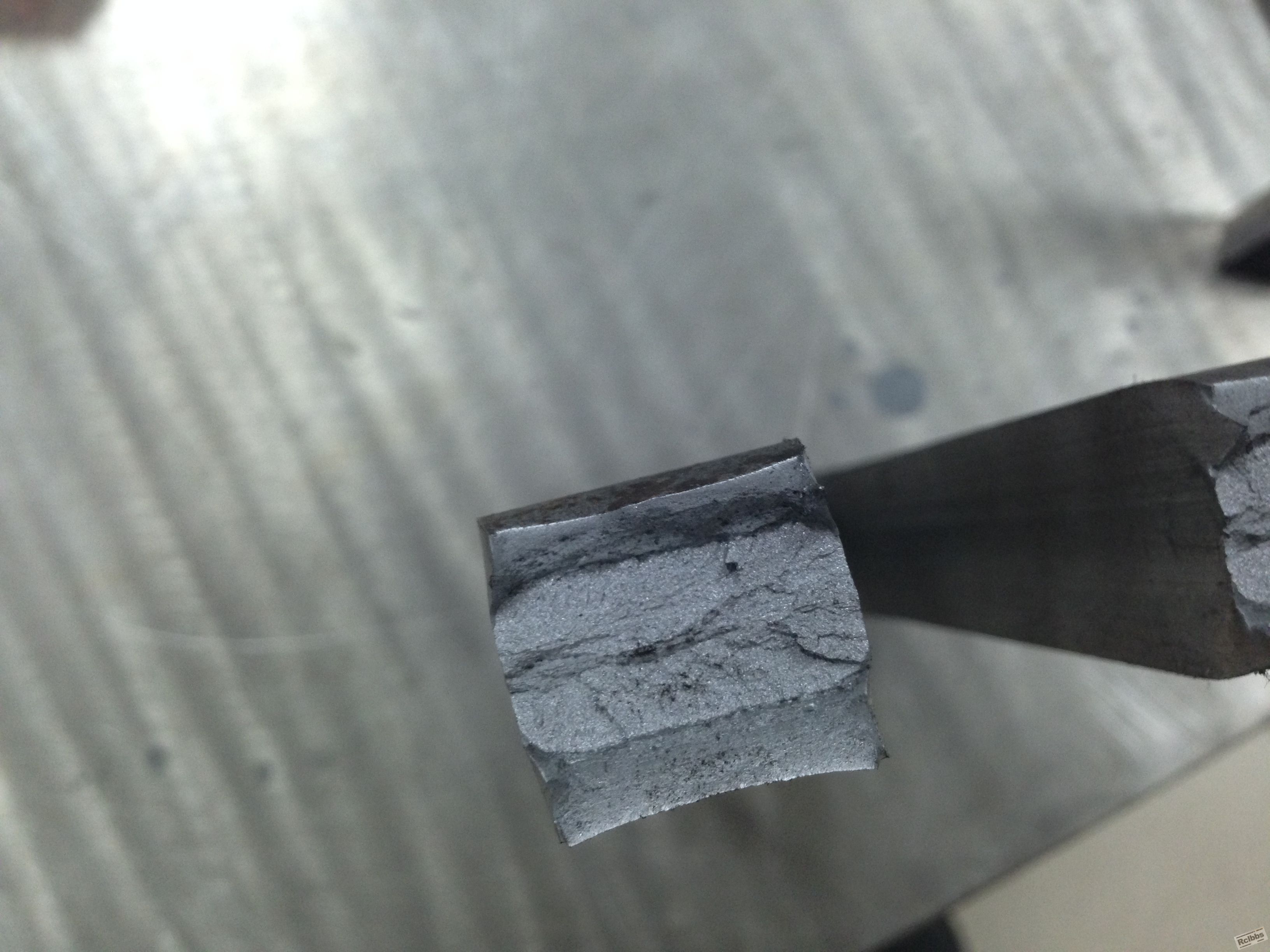

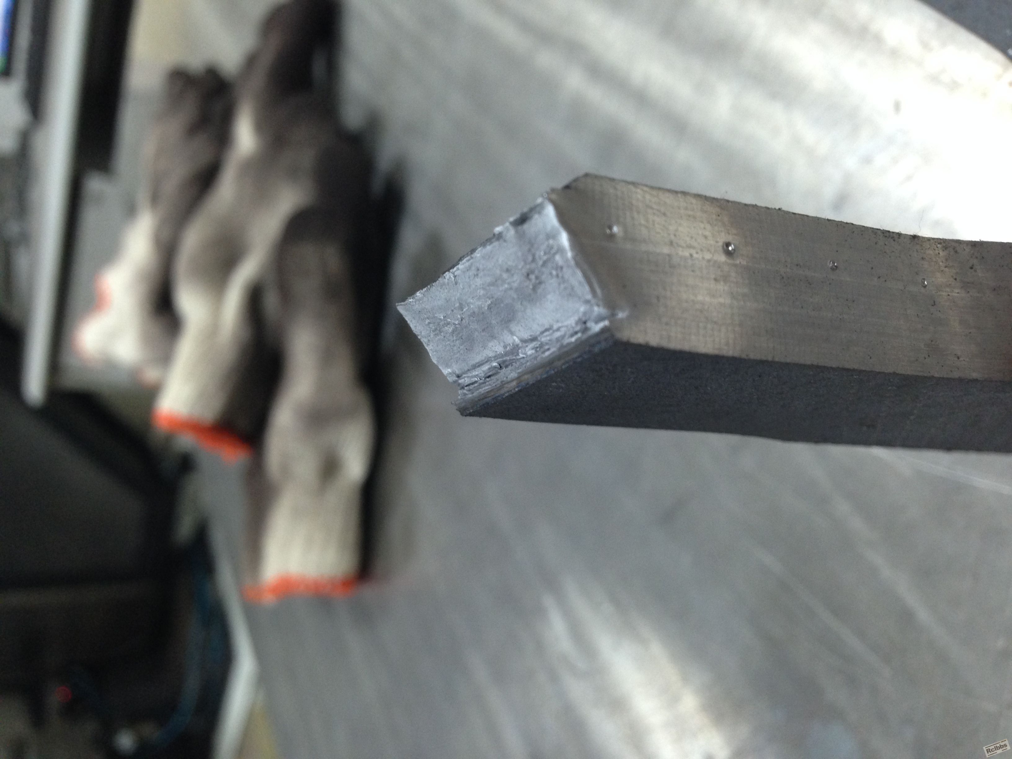

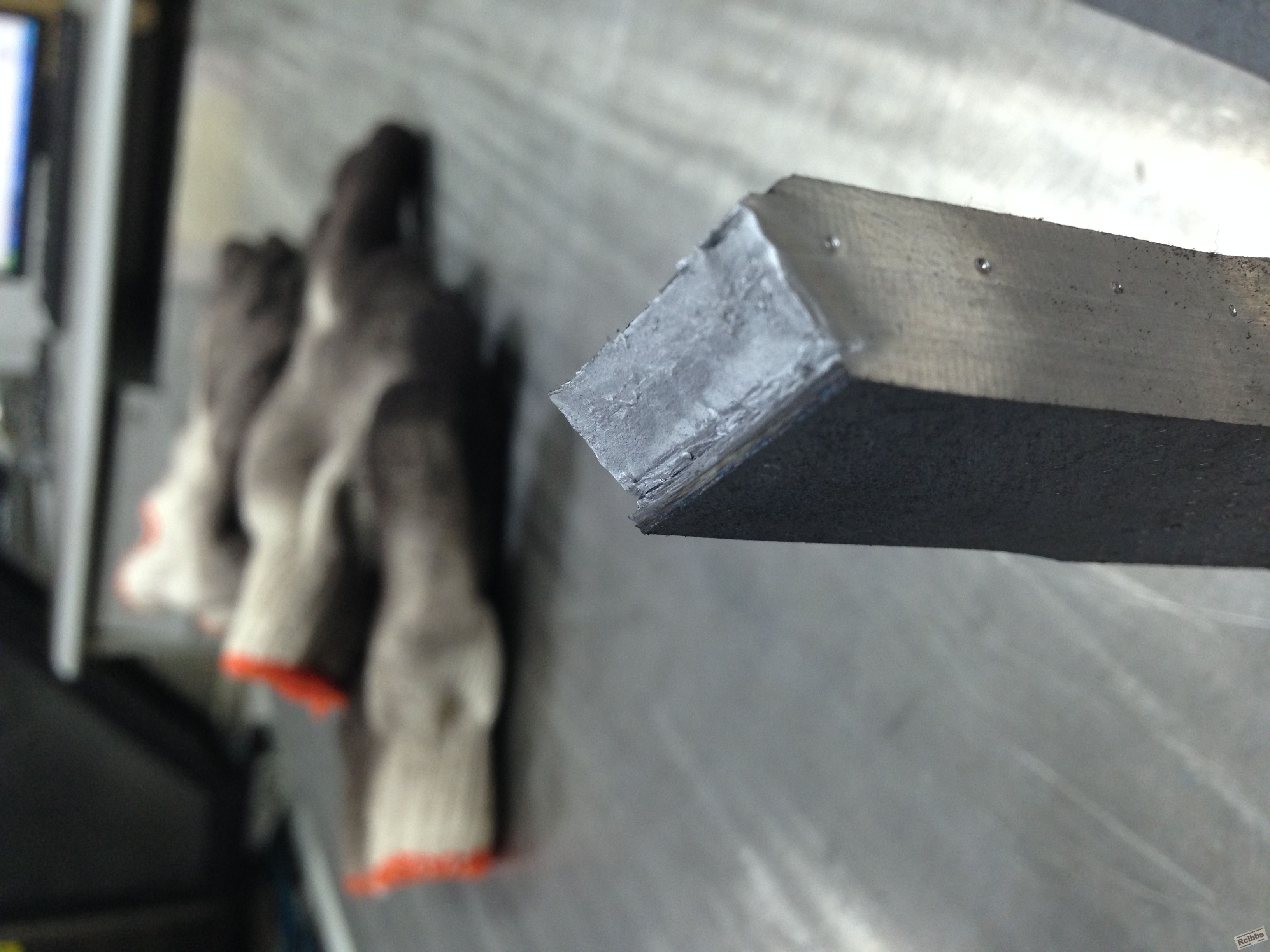

Q345qD延伸合格
Q345qD延伸合格
Q345qD
Q345qD

发表于 2014-2-25 14:12:30 | 显示全部楼层
我看怎么是拉断的呢。。

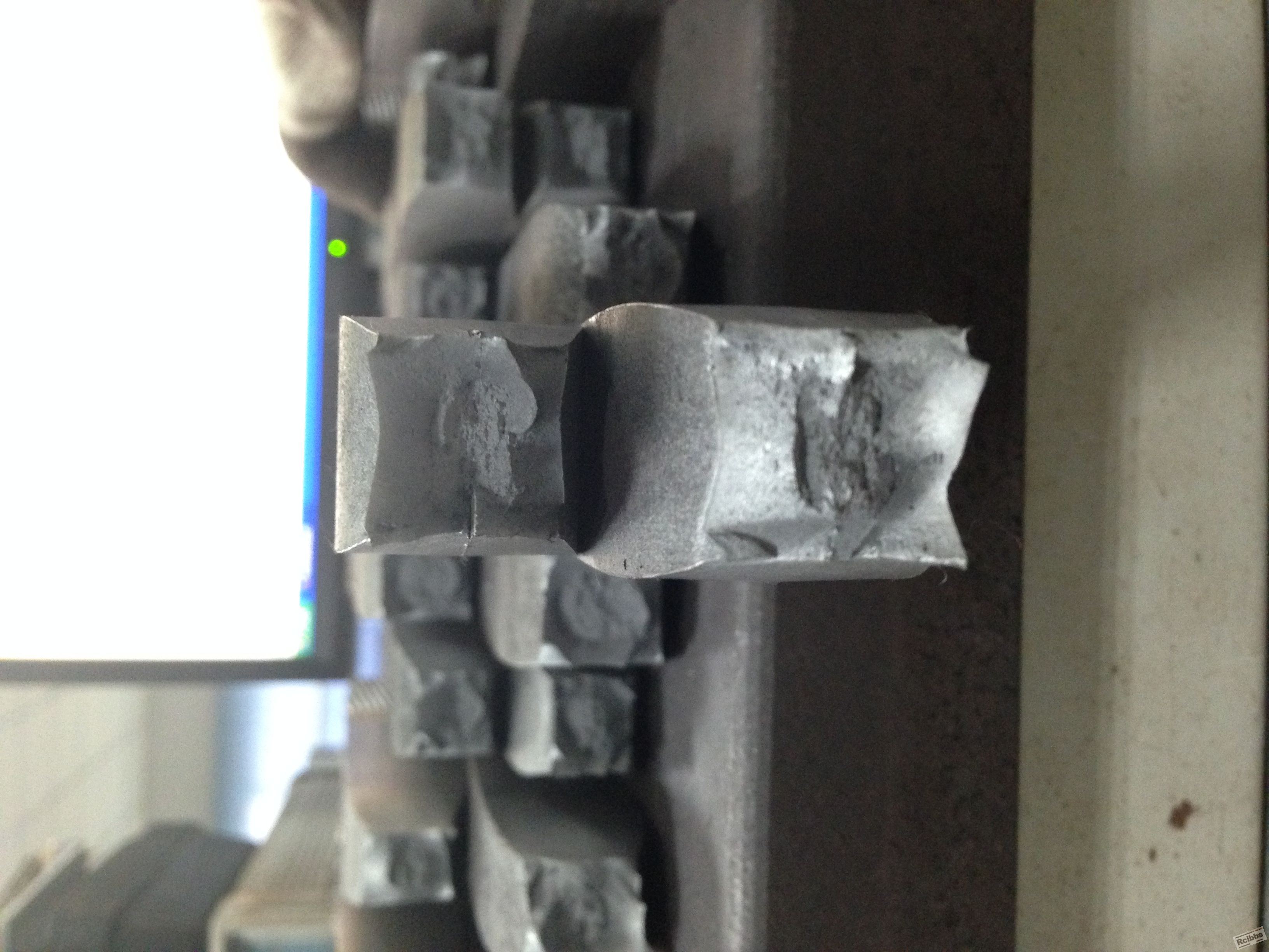

发表于 2014-2-25 15:21:43 | 显示全部楼层
这个是冲击试样断口吗?你放的太大了,如果是,冲击功不高
 楼主| 发表于 2014-2-25 16:21:39 来自手机 | 显示全部楼层
hehewangrui 发表于 2014-2-25 14:12
我看怎么是拉断的呢。。
拉伸试样断口,传上来让前辈教教基本的学学
发表于 2014-2-25 16:48:48 | 显示全部楼层
你把想问的问题说一下啊,断口问题无外乎是考虑对冲击韧性或者延伸率影响的好坏,这就要考究是脆断或者韧断;主要从宏观和微观来观察,说白了就是看断口剪切唇、纤维区以及放射区的位置、形态、分布以及大小;微观就要通过SEM可以从本质上看出断口的微观形貌。你这个照片看宏观不容易看出来,要看实物。

怎么不拍点高倍的照片啊?

发表于 2014-3-3 15:16:31 | 显示全部楼层
你的这个端口是拉伸还是冲击的试样,要是冲击的话,其断口形貌是有标准图可以对照,来计算其剪切断面率的
