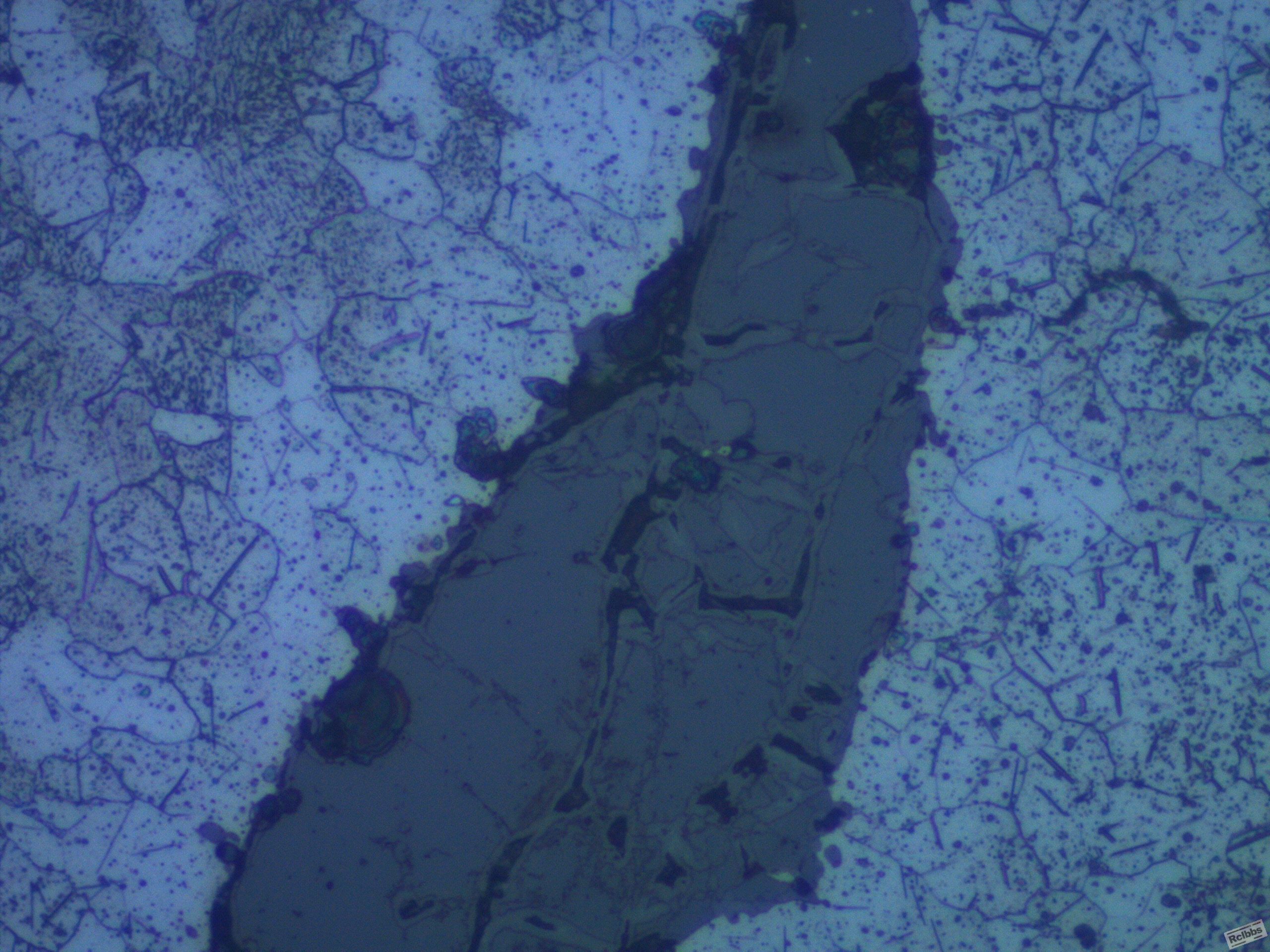

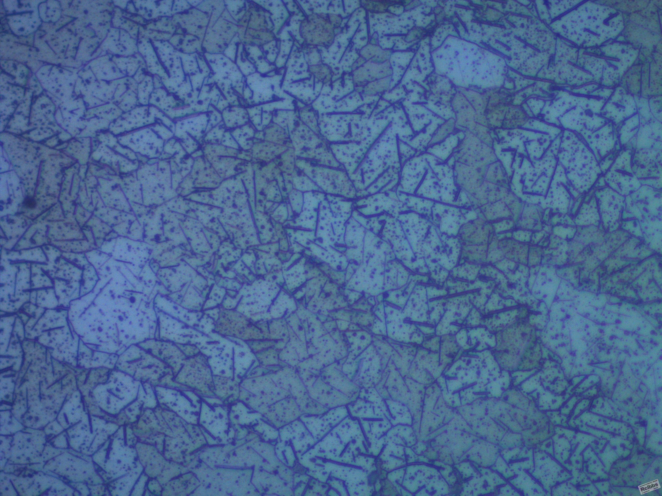

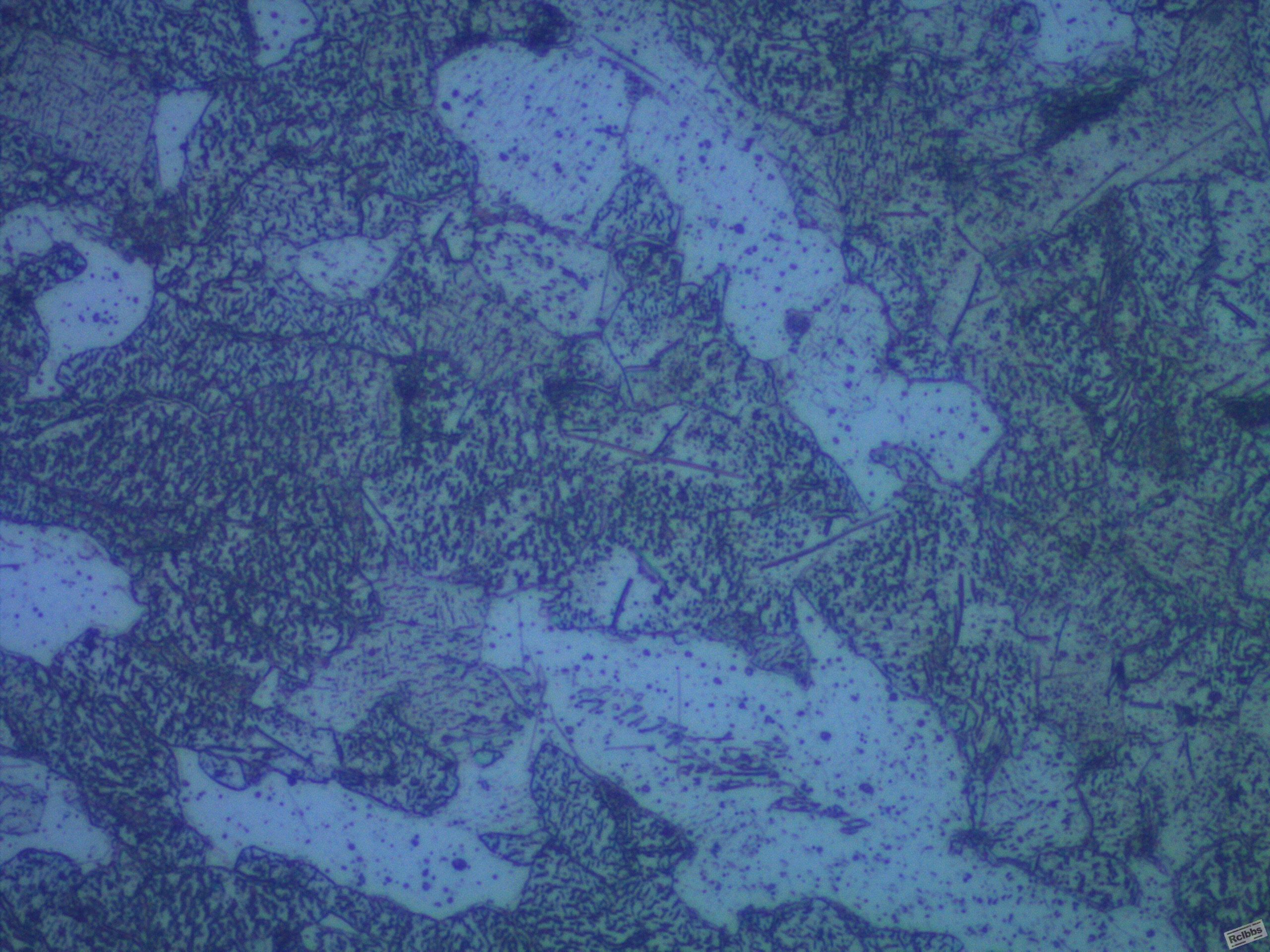

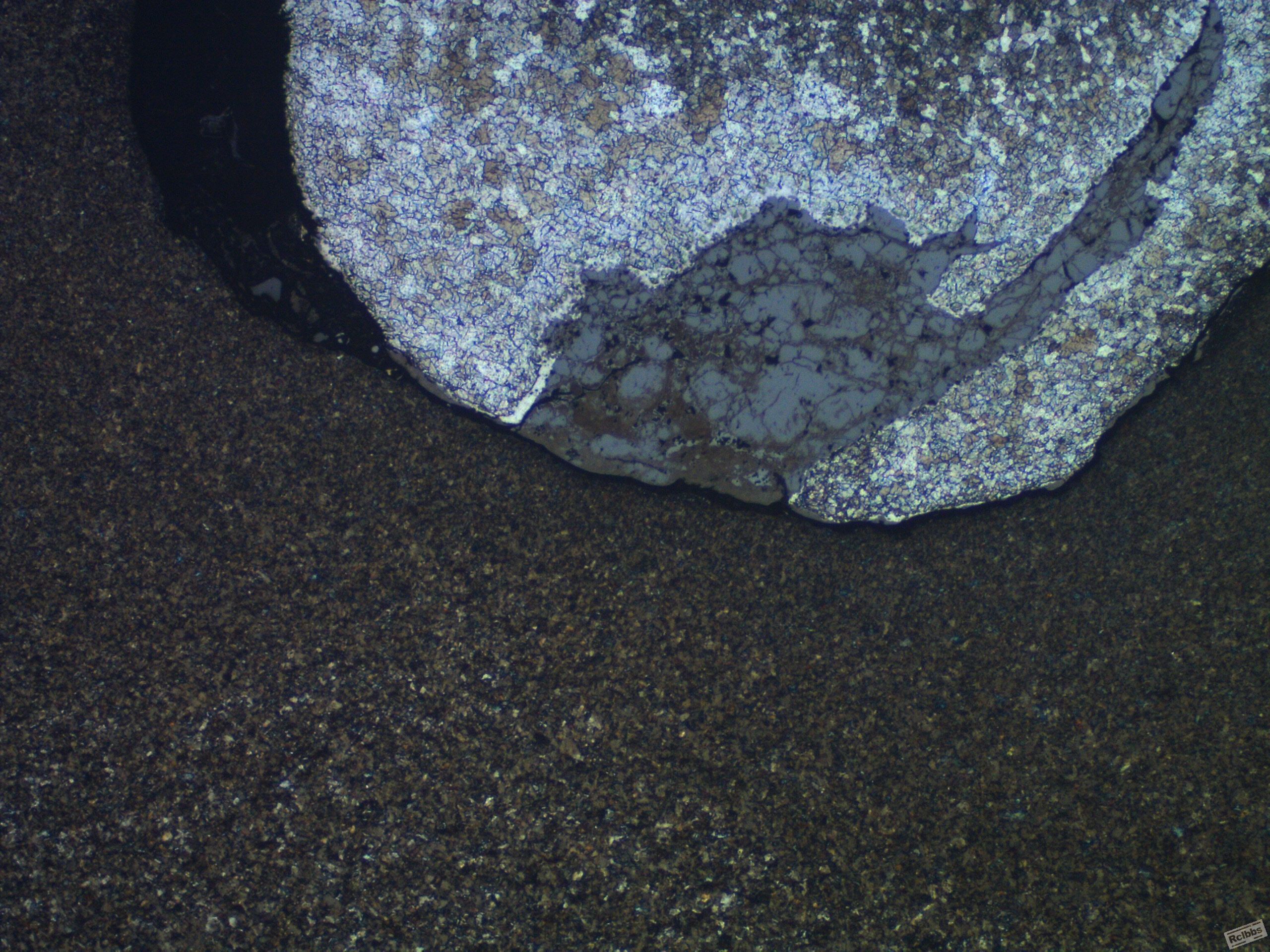

    论坛的各位前辈好~~~~小子我又带着问题来了,上周做了个样子,82B的盘条,表面有很大裂纹,并且主裂纹中有大块异金属夹杂
4%硝酸酒精溶液侵蚀后-50X
4%硝酸酒精溶液侵蚀后-50X
上图是盘条横截面,可以明显看出两种不同金属组织,50倍
4%硝酸酒精溶液侵蚀后-500X
4%硝酸酒精溶液侵蚀后-500X
上图是镶嵌的那块金属中裂纹里的氧化产物,500倍
4%硝酸酒精溶液侵蚀后-500X
4%硝酸酒精溶液侵蚀后-500X
上图是镶嵌的金属的组织,500倍
4%硝酸酒精溶液侵蚀后-500X
4%硝酸酒精溶液侵蚀后-500X
上图是镶嵌的金属的组织,500倍
初步怀疑 镶嵌的金属,基体为F,上面的黑色针状为氮化铁,黑点可能是渗碳体颗粒
 楼主| 发表于 2014-2-24 11:34:45 | 显示全部楼层
    麻烦论坛的各位前辈帮我看看我判断的靠谱不,小子在这先谢谢各位前辈啦~~~哈哈·~~有更好的看法希望各位前辈能直言~~
发表于 2014-2-24 14:03:09 | 显示全部楼层
是82B盘条吗?我怀疑是不是试样错了
 楼主| 发表于 2014-2-24 15:21:54 | 显示全部楼层
是82B盘条,只不过上面有个异金属夹杂

发表于 2014-2-24 20:06:09 | 显示全部楼层
外来金属-------------------------------------
