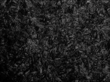

27SIMN2    880度淬火   170度回火后的组织,硬度47-50HRC,冲击只有18-20,请问这组织正常吗?这里面的白色物质是什么?

怎么没有人来回答?是太简单了吗?
发表于 2014-3-13 09:11:12 | 显示全部楼层
组织正常呢,没什么异常现象
 楼主| 发表于 2014-3-13 09:15:33 | 显示全部楼层
白色的物质是什么?为什么冲击如此低?谢谢
发表于 2014-3-13 09:23:10 | 显示全部楼层
白色我想是合金渗碳体和铁素体,冲击功低也要检查一下原材料
