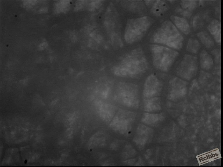

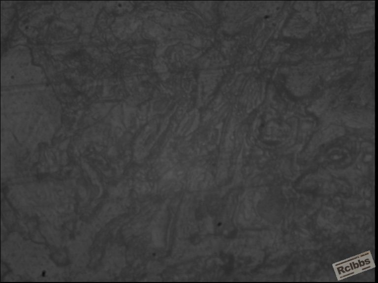

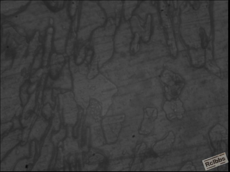

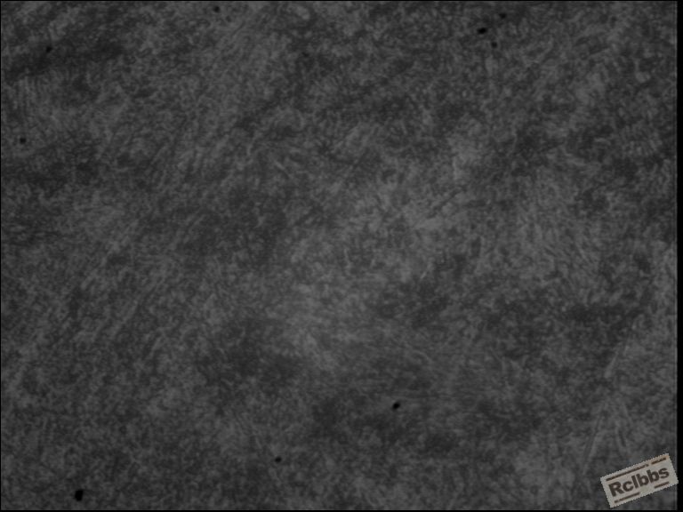

各位老师你们好:
   今有一批H13料淬火,尺寸13*13*400,工装是一个多孔的料筐,將工件一根根插在料筐内,真空炉1040度装炉,升温速度240度/30分,1040保温1小时,一筐件500根多一点,氮气常压气冷,(风机吹冷)至室温约30分钟。590度回火2.5小时,硬度HRc52.随炉抽了4个试样做金相,得到图片如附近所示:(用显微维氏硬度计拍的400倍组织)           我向各位老师求证一下:这样的组织是淬火工艺不对还是原材料不好引起的?
签到天数: 1133 天
 楼主| 发表于 2014-2-24 19:31:08 | 显示全部楼层
不好意思,刚开始传了个位图,没传上,现在补传。这种组织该如何补救?
签到天数: 940 天
发表于 2014-2-24 20:02:19 | 显示全部楼层
2、3、4,假像?------------------------------
发表于 2014-2-24 20:43:26 | 显示全部楼层
            这真的是金相?
签到天数: 1133 天
 楼主| 发表于 2014-2-25 07:08:03 | 显示全部楼层
3#图像块状局部显微维氏硬度HRC61,其它地方HRC51,能用500倍的镜子看的清清楚楚,我用400倍拍的图像。
签到天数: 216 天
发表于 2014-3-3 21:59:58 | 显示全部楼层
您重新磨一下样试试,这个可能是磨样的时候产生的假象
签到天数: 1133 天
 楼主| 发表于 2014-3-4 20:44:42 | 显示全部楼层
多谢各位老师,这四个试样除了第4#试样外,其他的都是假象,我不懂金相,我单位会看金相的老师那天不在,没办法我磨了三个,结果磨抛不好,造成假象,以致误判,今后一定加强学习,再次对楼上三位老师表示感谢。
