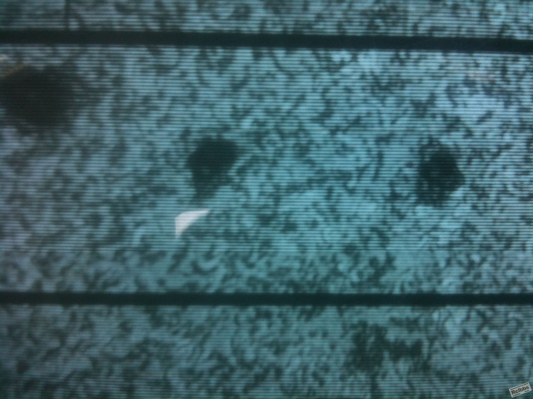

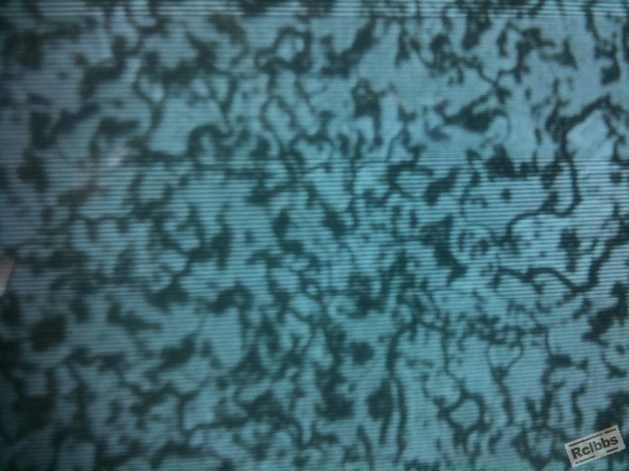

盘元:C1022低碳钢
该金相图是C1022盘元经拉丝厂球化退火工艺X500倍图,请各位分析一下,什么情况,谢谢!

检查一下你的保温时间和温度记录,加热温度没有到位,铁素体形态非等轴状
发表于 2014-5-27 10:13:39 | 显示全部楼层
这不像是球化组织,你真正想问的是什么?
照片是翻拍的显示器?好模糊。
