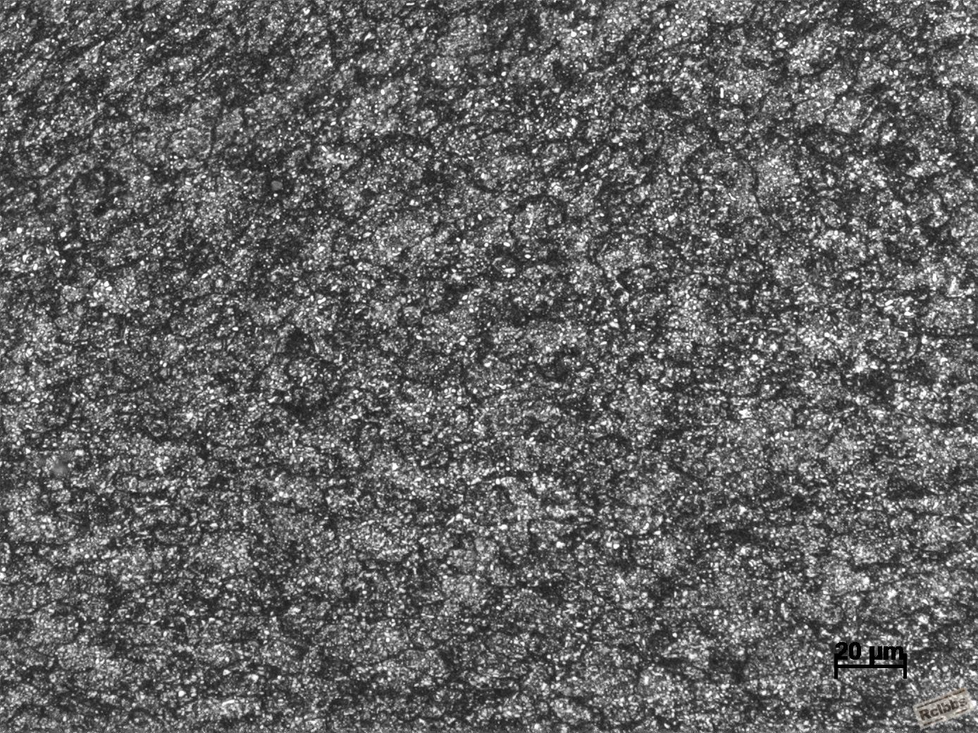

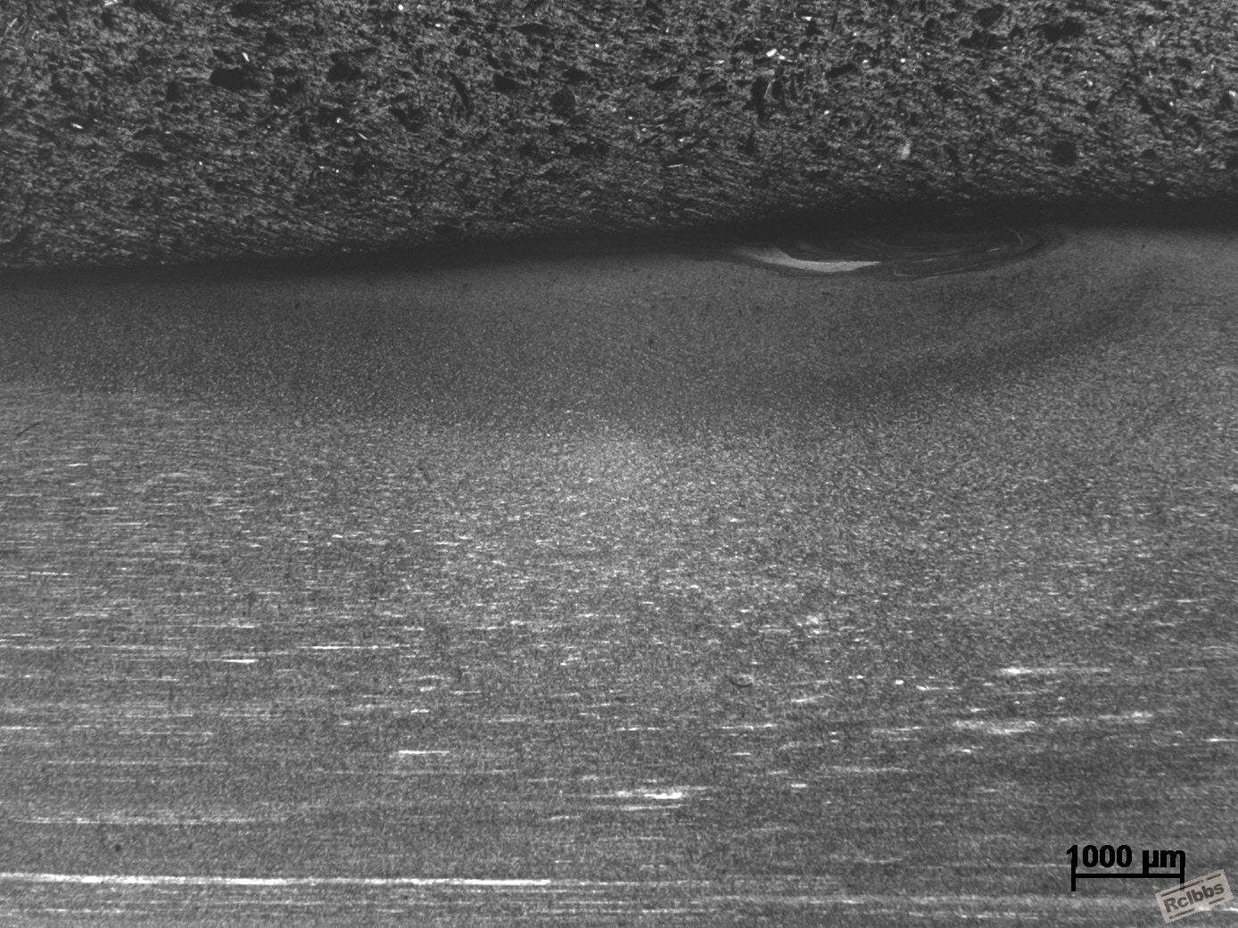

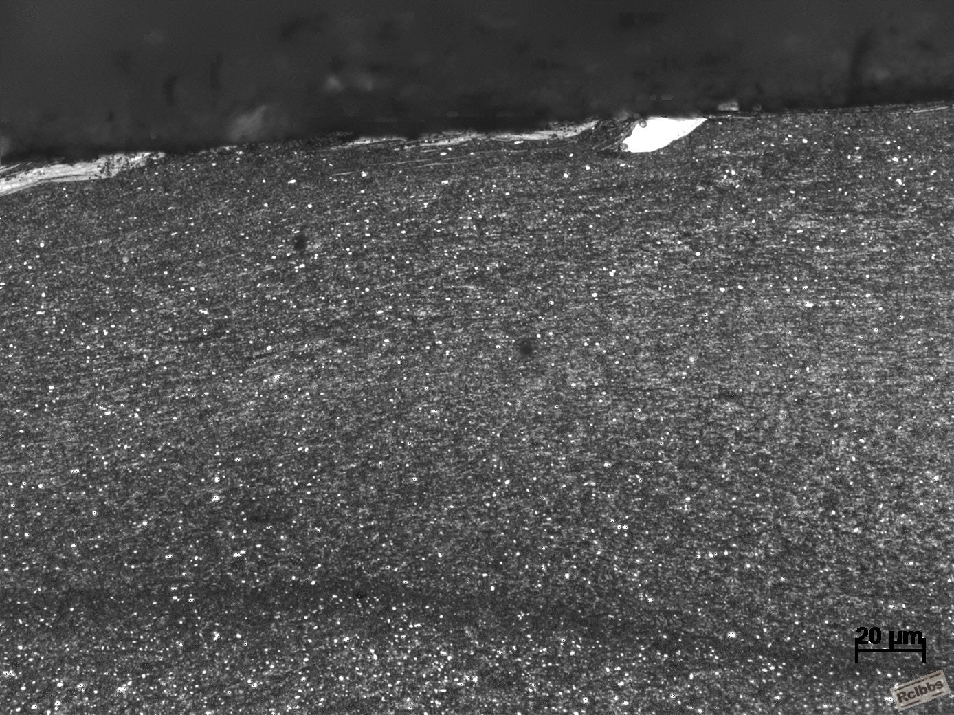

成品GCr15滚柱使用后,心部组织如图,心部硬度380HV1,边缘500HV左右,请大家分析原因。因为接触轴承较少,请教大家使用中的过热能否导致心部这种组织和硬度?

发表于 2014-2-26 21:00:08 来自手机 | 显示全部楼层
从组织来看,没有发现过热现象,建议轻腐蚀试样查看屈氏体。

发表于 2014-3-1 15:40:46 | 显示全部楼层
这种组织不像过热组织呀,另外,腐蚀比较深了!看上去有屈氏体!最好能浅一些,再看看!
发表于 2014-3-1 22:56:56 | 显示全部楼层
看图片有过热现象,是由于使用过程中产生很强的摩擦力,心部有部分屈氏体。表面觉得有烧伤层,还请楼主详细说明工艺状况,使用状况,材料尺寸大小等,才能综合分析评判

发表于 2014-3-3 15:14:15 | 显示全部楼层
ccfx99 发表于 2014-2-28 10:04
只是心部变成这样还是觉得有些意外,请问刘工是否遇到这种情况?
遇到过这样的,你把图片稍微轻一点腐蚀?看看表面是否有烧伤。
签到天数: 30 天
发表于 2014-3-3 15:18:33 | 显示全部楼层
看表面烧伤, 你也可以看下宏观形貌上,是否有烧伤的迹象
发表于 2014-3-3 16:29:35 | 显示全部楼层
这种大滚子处理不好就是这样,不是烧伤问题,而是加工过程中心部就没有淬透产生大量屈氏体,本身固有与使用无关。

 楼主| 发表于 2014-3-4 08:35:34 | 显示全部楼层
回复大家表面是烧伤。我是想问心部是不是过热导致的高温回火,使硬度下降,但是跟轴承接触较少,轴承毕竟是对硬度要求很高的零件。厂家能发生这样的错误吗?

这种大滚子处理不好就是这样,不是烧伤问题,而是加工过程中心部就没有淬透产生大量屈氏体,本身固有与使用 ...
请教专家,这个件确实表面受热,但是对心部这种组织产生的原因有疑问,心部组织中有大量细小的碳化物,没淬透会有这么多碳化物,且硬度这么低?我原认为轴承厂家不应该犯这样的错误的。

发表于 2014-3-4 10:19:41 | 显示全部楼层
如上面的宋师傅所说,很多这种类型的大滚子在热加工过程,心部就没有淬透。产生了大量的屈氏体组织。不是在使用过程中,产生的高温,使心部组织发生变化的。这个也不是什么轴承厂家的错误,现在大部分的轴承使用标准依然是JB-1255,这个标准中对于一些大型的滚动体心部组织是没有要求的。

发表于 2014-3-4 14:44:55 | 显示全部楼层
表面有二次淬硬层,次表面有高温回火层,应该是发热了!
发表于 2014-3-4 15:03:29 | 显示全部楼层
先生,你能看到二次硬化层?老宋研究轴承热处理都成精了,就凭这个金相,你能看出?那你就成鬼了!佩服,佩服!

请教专家,这个件确实表面受热,但是对心部这种组织产生的原因有疑问,心部组织中有大量细小的碳化物,没 ...
屈氏体是什么?是铁素体和碳化物机械混合物,没有碳化物不就不对了?学习基础知识吧!
不错,屈氏体是铁素体和碳化物机械混合物,但是是回火屈氏体和屈氏体是不一样的,宋工是否仔细看这个组织了,放大观察都是点状碳化物,这个组织还能叫做是屈氏体吗。

这个我也想知道,只是看到件表面有的是暗蓝色,

不错,屈氏体是铁素体和碳化物机械混合物,但是是回火屈氏体和屈氏体是不一样的,宋工是否仔细看这个组 ...
看金相还要看实物,具体问题具体分析!表明发蓝温度就是300---320度,你说能对组织咋样?
