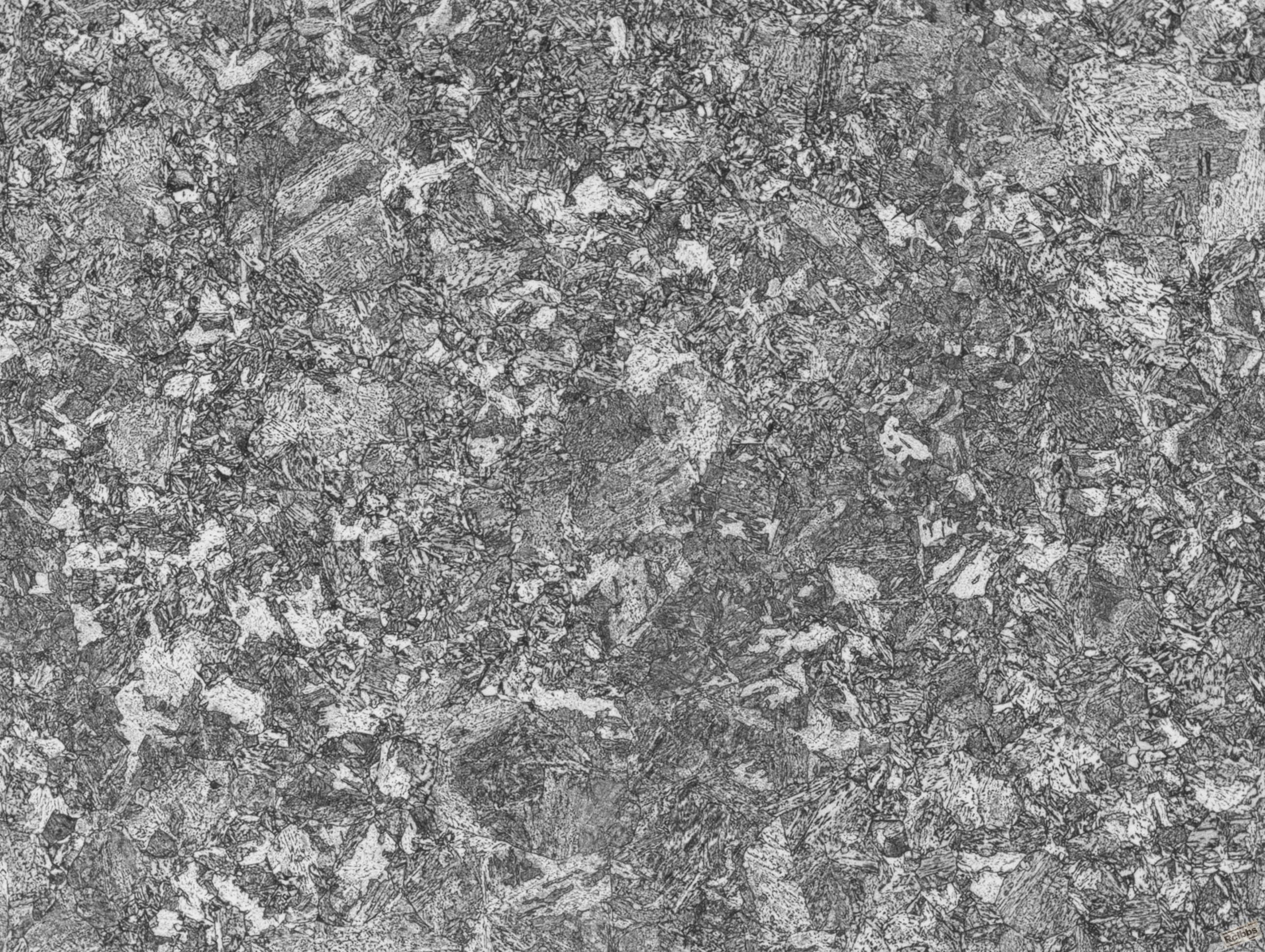

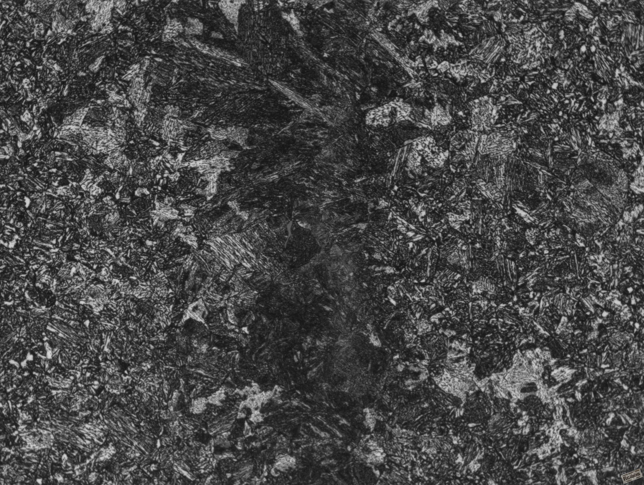

有一个20CrMnTi调质的材料出现断裂。金相显示其组织基体为回火索氏体,局部分布着黑色的类似于马氏体的东西,颜色发黑。硬度为330HV5。在整个材料中均有发现。
图片如下,放大200倍
求问下这是由于什么引起的,会造成断裂失效么?
发表于 2014-2-27 15:20:38 | 显示全部楼层
感觉大片区域是粒贝,黑色区域才是回火索氏体...
发表于 2014-2-27 15:26:57 | 显示全部楼层
陪等高手,论坛CEO曾经总结贴,希望对你有帮助!http://www.rclbbs.com/forum.php?mod=viewthread&tid=157306
 楼主| 发表于 2014-2-27 15:41:01 | 显示全部楼层
基体硬度300HV,应该是明显的回火索氏体呀。黑色区域还带有明显的马氏体位相,而且硬度也稍微高了点吧。。。。
至于白色大块的地方,硬度为250HV5,确实可能是粒贝。粒贝的存在是不是说明工艺可能是等温淬火?
发表于 2014-2-27 16:12:16 | 显示全部楼层
黑色是上贝,其他组织为回火索氏体和贝氏体,晶粒有些粗大,机械性能应该不好
发表于 2014-2-27 16:13:51 | 显示全部楼层
你把具体工艺和失效件的图片贴上来吧,也方便论坛高手解答,是调制后断裂还是使用断裂,等温淬火目的是获得下贝吧,觉得你这个是不是降温阶段速度慢了

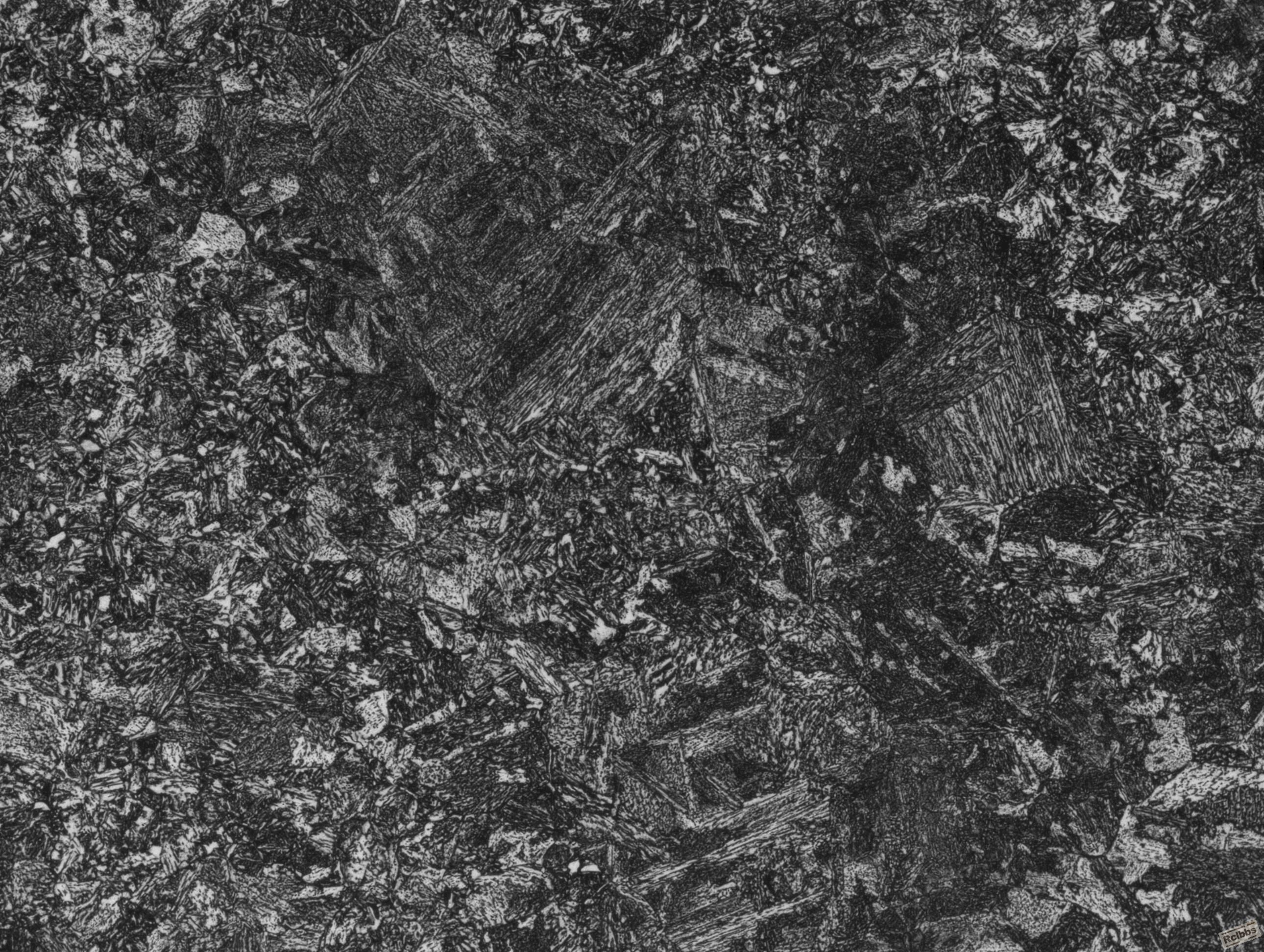

 楼主| 发表于 2014-3-6 14:04:13 | 显示全部楼层

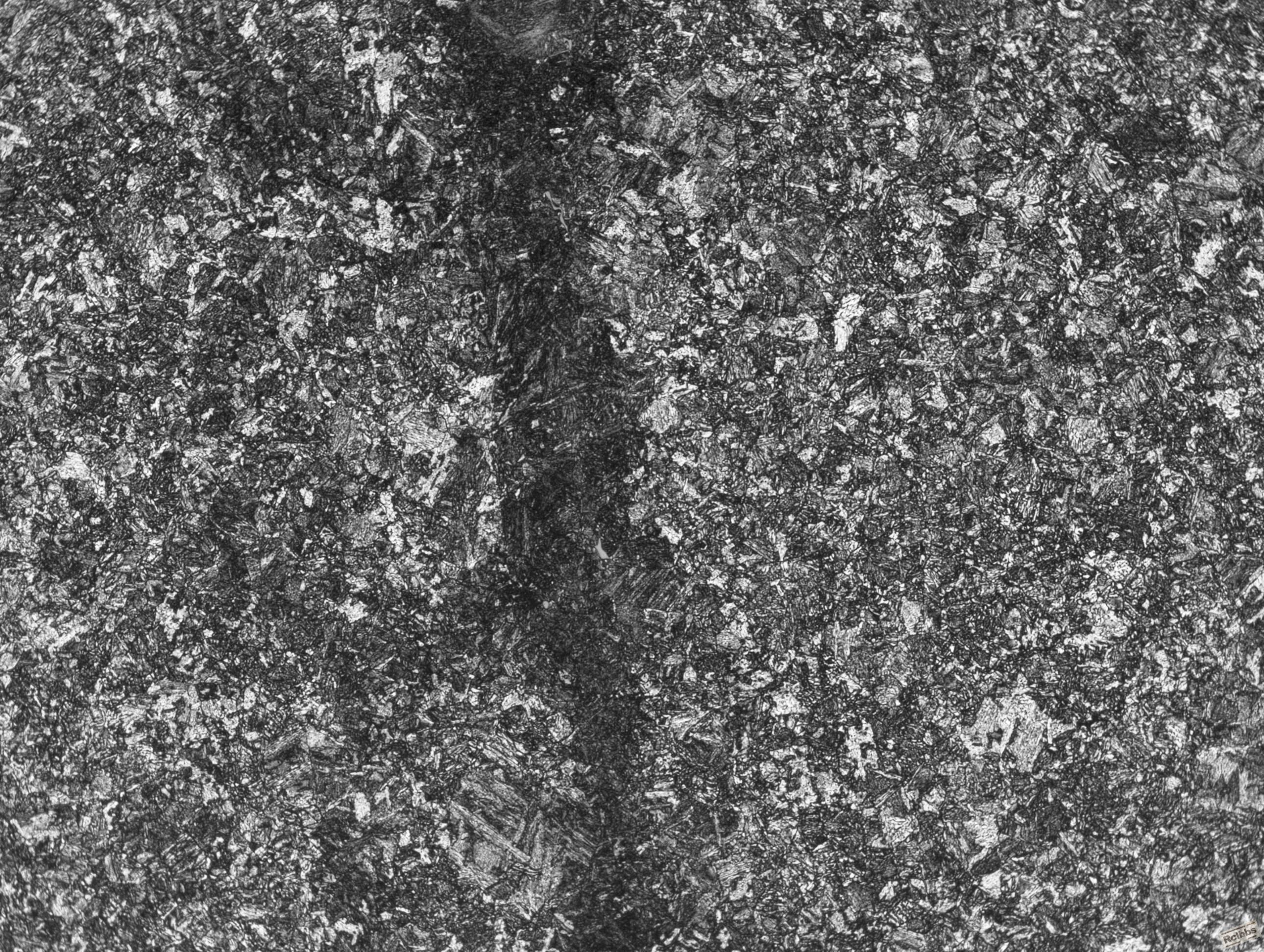

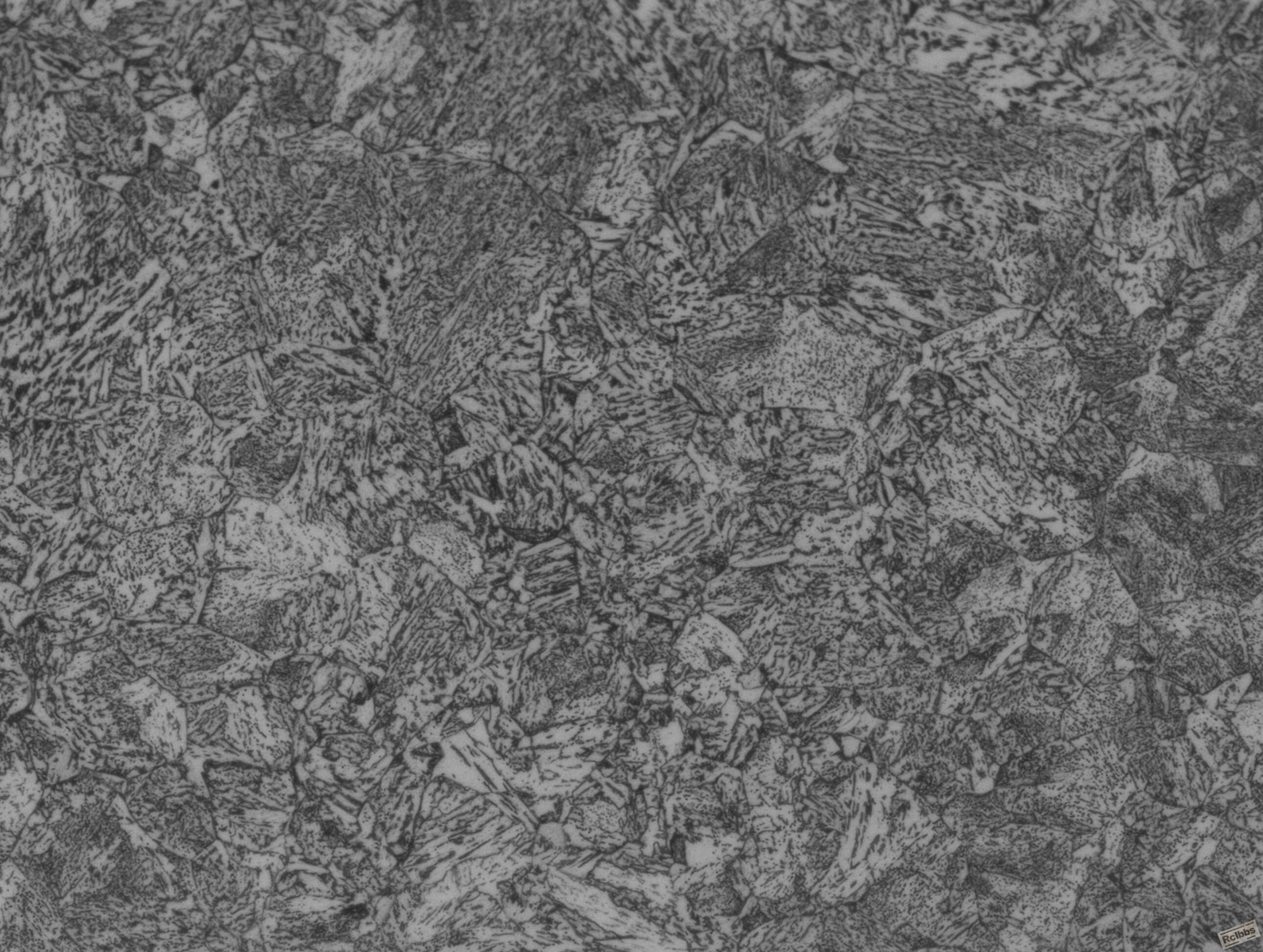

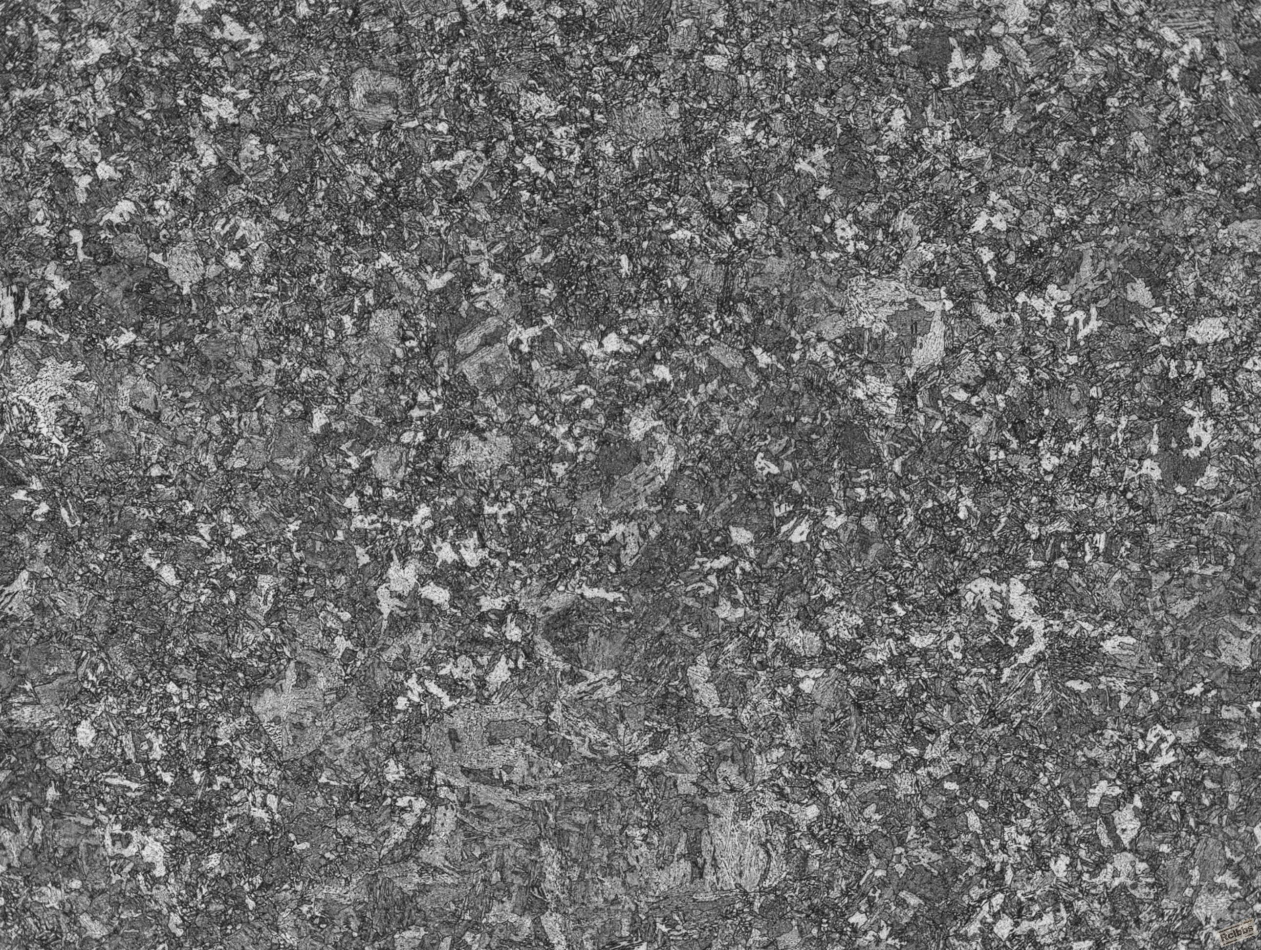

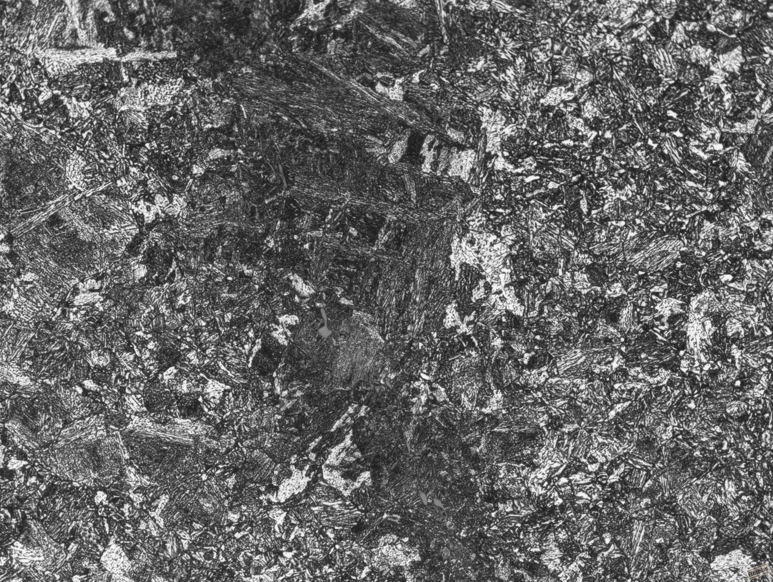

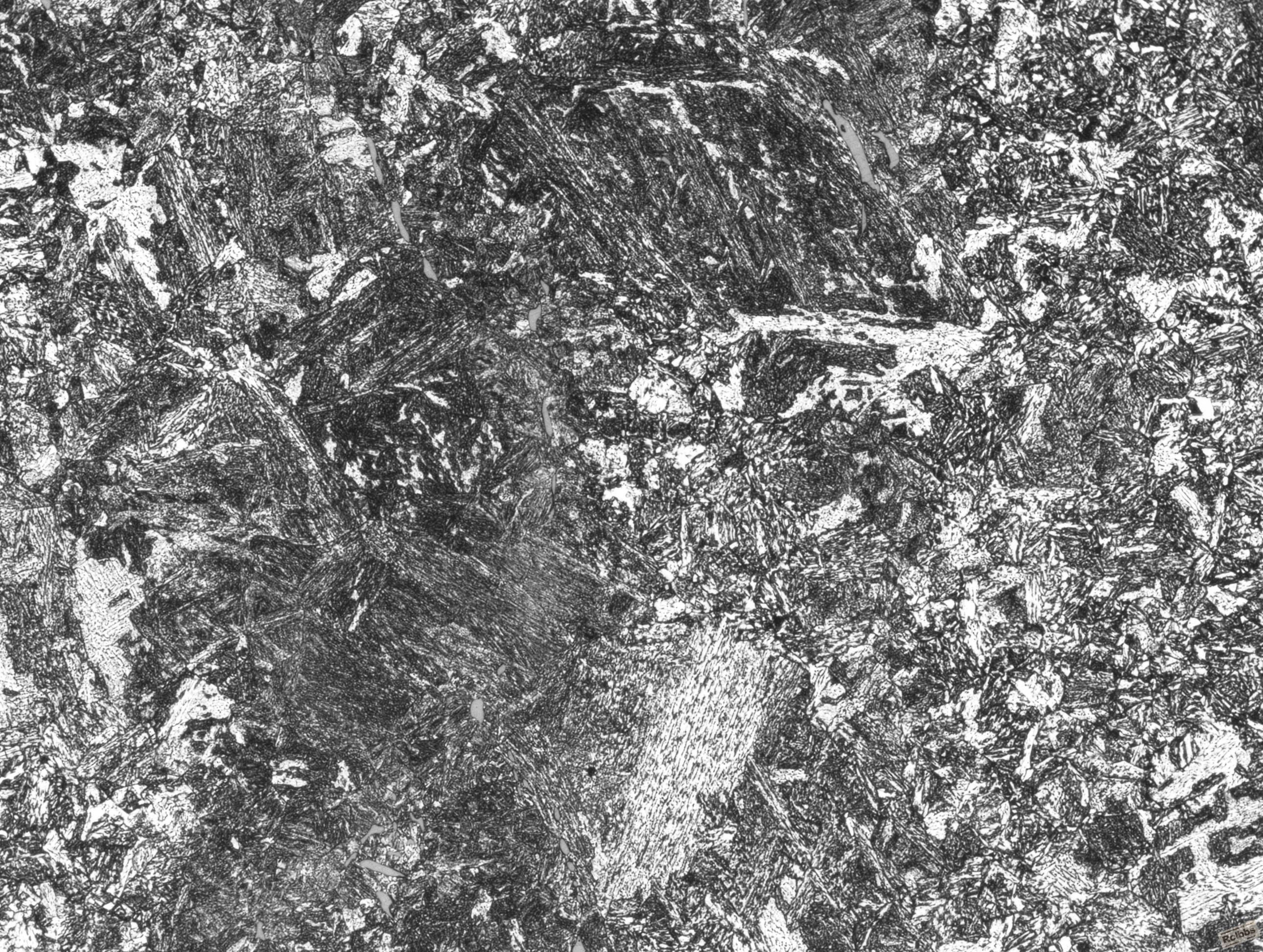

再来几张图把
这下面两张是100倍的
下面几张是200倍的
最后是张500倍的
老师,您说的贝氏体是指回火后的贝氏体?是那些大块里面有复相的白色组织?
这些组织的硬度是:黑色区域硬度是335~375HV5。 其中的完全黑色圆形块状硬度400以上,是金属化合物? 白色区域硬度255~300Hv5.灰色硬度是305~325Hv5
发表于 2014-3-6 15:35:55 | 显示全部楼层
silverius 发表于 2014-3-6 14:04
再来几张图把
这下面两张是100倍的
贝氏体是淬火冷却的时候由于冷却不足形成的,回火不会产生贝氏体转变。白色组织是铁素体,由于高温铁素体有过饱和的碳,在冷却的时候部分碳会从铁素体里析出来,形成弥散分布的渗碳体,故硬度比较高,灰色和灰色组织是回火索氏体,也有可能有回火屈氏体,其中羽毛状的为上贝
 楼主| 发表于 2014-3-7 10:09:01 | 显示全部楼层
liliangfangfang 发表于 2014-3-6 15:35
贝氏体是淬火冷却的时候由于冷却不足形成的,回火不会产生贝氏体转变。白色组织是铁素体,由于高温铁素体 ...
谢谢老师,解释的很清楚!
