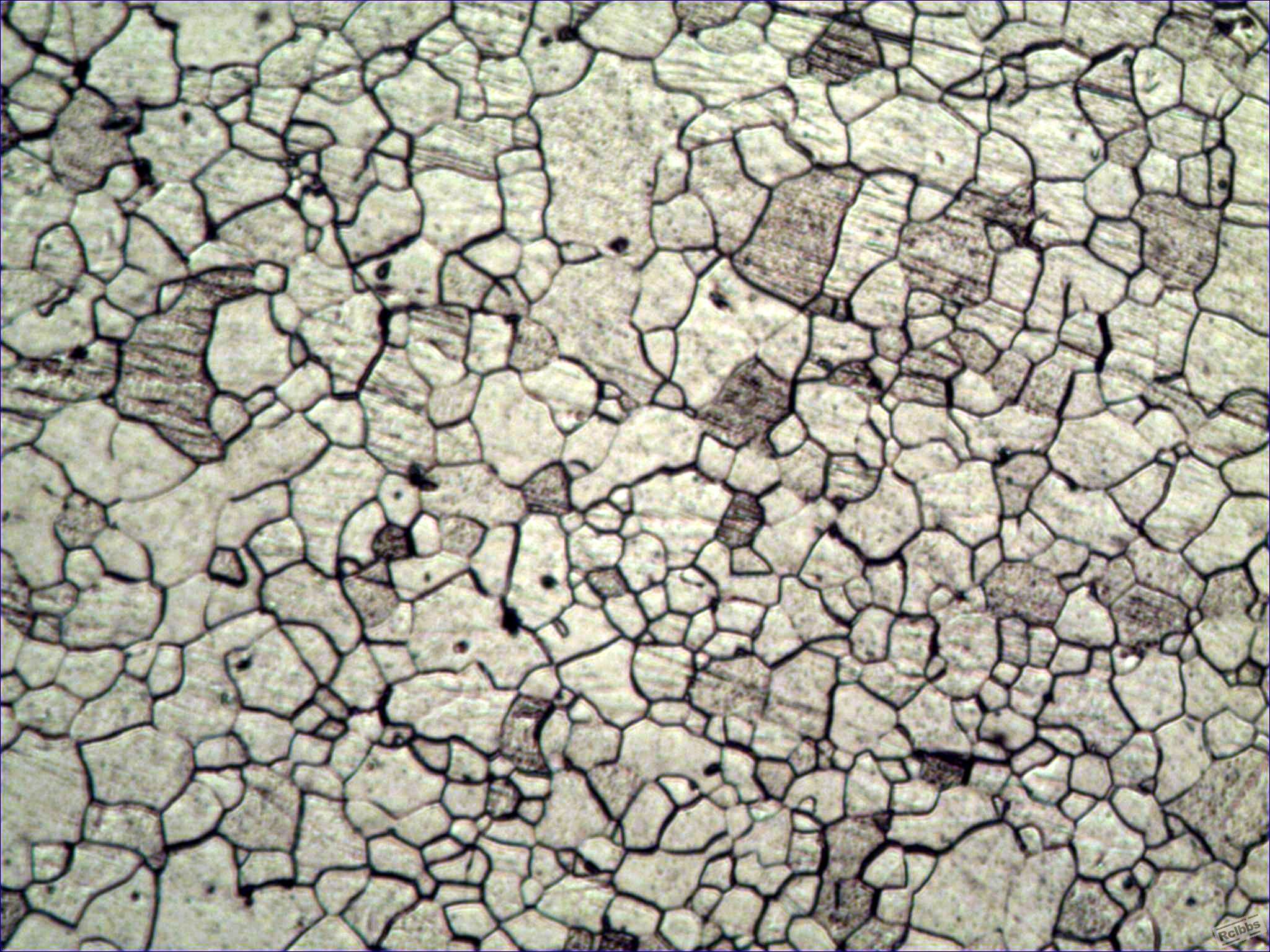

以下图为40Cr螺栓调质后晶粒度,是氧化法所得,请同行评级?

是100倍的吧
约5级吧
个别晶粒较大

做的不错啊,羡慕啊~我腐蚀了几次都木有成功~能说说具体办法么?

试样经抛光后经850度保温30分钟淬火,再制样经4%硝酸酒精腐蚀后观看。

具体做就是热处理之前把一个面磨平,等淬火后磨样的时候不要太狠,一次磨一点再观察有了没有,做熟了就简单了。

同意2楼观点!LZ的晶粒度评级的话,在5级—6级之间……

图片做的不错,
晶粒度大小悬殊,存在混晶现象。
