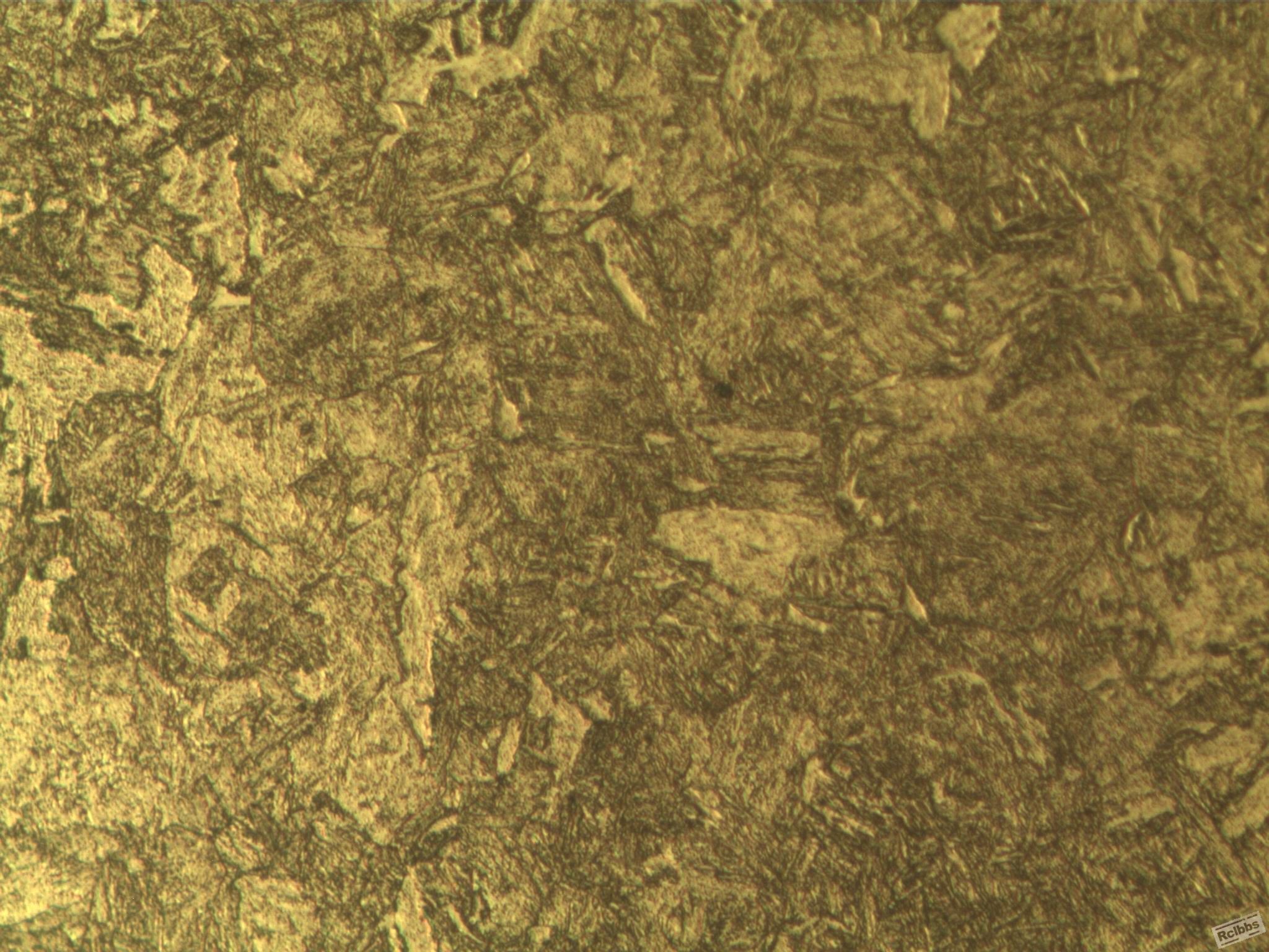

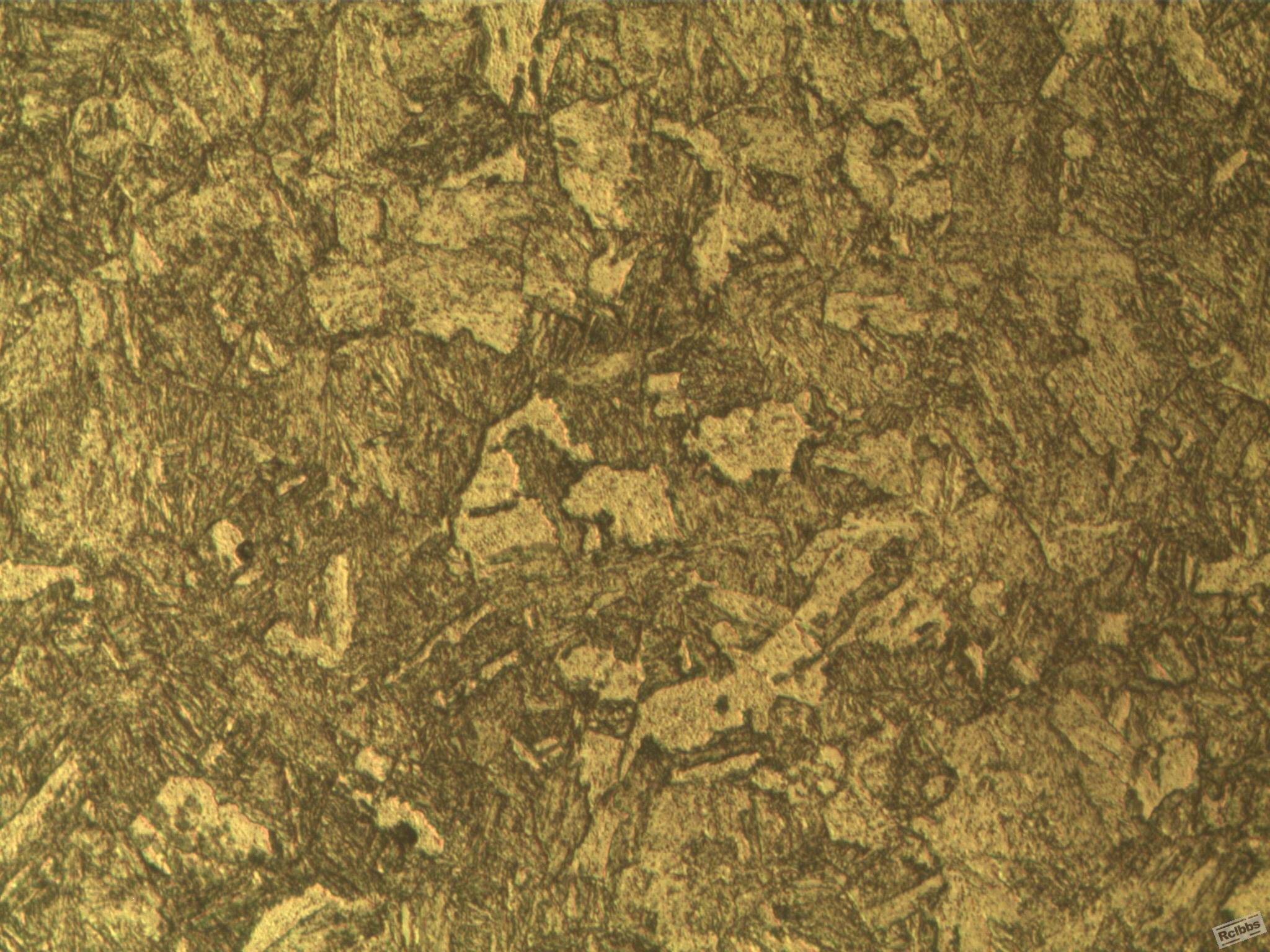

  大家讨论一下,这是什么组织,块状白色是什么,块状白色上有黑色小点是什么,这种组织如何产生,又如何避免?
500*
500*
500*
500*
发表于 2014-2-28 12:05:25 | 显示全部楼层
这种金相组织是由于加热温度偏低,碳没有均匀化,形成碳和合金元素的偏析,造成贫碳区和富碳区,调质后形成不同碳浓度的回火索氏体,所以该金相组织是回火索氏体和少量铁素体

 楼主| 发表于 2014-2-28 13:51:34 | 显示全部楼层
谢谢你的回答,会不会没淬透导致析出高温铁素体,回火以后高温铁素体析出三次渗碳体。

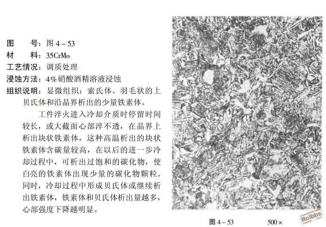

 楼主| 发表于 2014-2-28 14:23:49 | 显示全部楼层
liliangfangfang 发表于 2014-2-28 14:12
不会的,析出铁素体一般是以网状和半网状沿着晶界析出,这种金相温度偏低或者保温不足造成碳的不均匀
  你好,我感觉你的答案很好,但是金相图谱和你说的有点不一样,请看附件。

签到天数: 16 天
发表于 2014-2-28 22:07:20 | 显示全部楼层
liliangfangfang 发表于 2014-2-28 12:05
这种金相组织是由于加热温度偏低,碳没有均匀化,形成碳和合金元素的偏析,造成贫碳区和富碳区,调质后形成 ...
大虾,这种组织没有高温回火 ,淬火后看是什么组织呢?板条马氏体吗

发表于 2014-3-4 22:32:45 | 显示全部楼层
同意4楼的观点,应该是回火索氏体+未熔铁素体
发表于 2014-3-5 10:05:03 | 显示全部楼层
淬火温度低了?
签到天数: 8 天
 楼主| 发表于 2014-3-5 11:02:10 | 显示全部楼层
取样位置距表面75mm处,可能没淬透。

发表于 2014-3-11 12:10:51 | 显示全部楼层
本组织是没有淬透形成的。
签到天数: 8 天
 楼主| 发表于 2014-3-11 15:54:35 | 显示全部楼层
sunxingting 发表于 2014-3-11 12:10
本组织是没有淬透形成的。
你好:
是没淬透造成的,取样在距表面深度75mm处,因此没淬透。请问没淬透如何观察?

发表于 2014-3-24 08:56:56 | 显示全部楼层
yuanchengyi 发表于 2014-3-11 15:54
你好:
因为没有淬透,此处的温度应该到了A化,但是冷却的时候冷速从外到内逐渐降低,所以此处的组织变化复杂
签到天数: 29 天
发表于 2014-3-25 22:22:29 | 显示全部楼层
同意11楼,楼主有兴趣可以做做实验放在水里面淬火,冷速足够就没这种组织了,但是根本原因也是材料成分不均造成的,但这也是不可避免的,由于冷速不足将材料不均的特点暴露了。加热应该充分了
发表于 2014-3-27 13:21:58 | 显示全部楼层
楼主,你的那个图片是哪里下载到的?是不是一本书,能不能推介一下书名?
