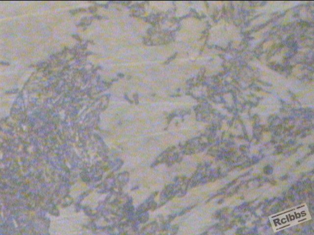

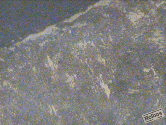

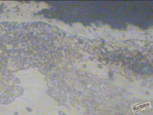

个人认为,氮化物严重粗大,已超过5级,已成块状!!!!不知道对不对!!
100X
100X
400X
400X
400X
400X
发表于 2014-3-11 09:05:05 | 显示全部楼层
我感觉不是氮化物,更像是调质没调好。
签到天数: 161 天
发表于 2014-3-11 09:38:11 | 显示全部楼层
同意楼上观点,感觉调质是铁素体含量偏高。
