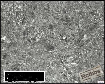

800X
800X
800X
上述是淬硬层的金相图片,材料为55#钢,用的是2%的硝酸酒精溶液,在800X下拍摄,各路大侠能否从金相图片上看出产品有没有经过回火么?或者回火是否充分能否看出?
另外55#钢经过淬火,打硬化层梯度时会出现硬度值为65HRC、66HRC的点么?有没有这种可能性?在什么情况下会出现这么高的硬度?

淬火工艺是怎样的,技术硬度要求是怎样的,现下打出来的硬度是怎么样的?如果说工艺状况良好时可以达到的,那看你淬火介质是什么,油冷还是水冷

这里看金相图片,初步组织是针状马氏体,部分呈带状偏析分布

  那么高硬度,高频淬火吧?

是经过回火的,回火不算很充分。梯度有那么高的硬度,几大的可能是表面渗碳

以我的经验来判断(金相组织),没有回火

应该回火了,如果硬化层深的前几个点稍低,然后65-66,再然后渐渐降低,那应该对的。

感觉没有回火,及时回火回火也不彻底

1/图片不清晰,2/倍数再高些。
金相分析显微组织,以上二点很重要。

我们这个材质是55#钢,中频淬火,表面没有渗碳

你好,我们的工件是经过中频淬火热处理

淬火介质是油冷,我们这边的工程师说水冷才会达到这么高的硬度,但是工件极容易开裂

从何处判定没有回火?若未回火的话,白亮区应该很多啊,而且针状特别尖
你们你来揭晓答案,只有你知道回火了没有,我只是凭经验来看,我非科班出身,拿不出什么证据,证据就是这双眼睛

你们现场淬火淬火后硬度是多少,现在回火的硬度是多少?请楼主参考九楼的意见,把图片编辑能放大的,现在你的图片说是八百倍数,可是无法放大,是组织形态不是能清楚的看到

感觉是回过火了, 等待楼主给个答案。

在客户原回火温度的基础上降低10度二次回火看硬度是否下降,事实胜于雄辩。

判断是否回火,你可以在低于170度回火如果硬度降低2度左右,那就说明没有回火,因为感应淬火后的工件会在表面出现2-3度的假硬度,这种硬度一旦经过低温回火后应力消除,硬度马上能体现出来。

现在客户将我司产品送至SGS检测,用300gf的力,检测表面硬度和硬化层,表面硬度达到66HRC,可是我们的产品很少达到这么高的硬度,即使没回火,也没有这么高。材质是55#钢,中频淬火
