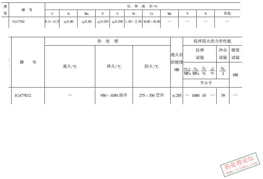

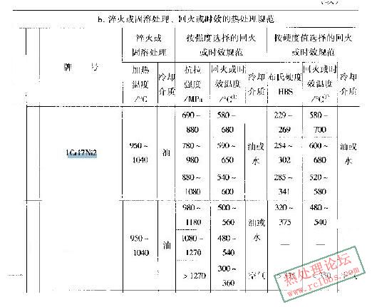

哪们前辈能够帮忙提供1Cr17Ni2(431)不锈钢的具体热处理工艺,以及回火温度与其硬度的关系图.越详细越好,谢谢各位前辈了.

这个我们有做过!用在铁路上的哈克钉!1050度淬火
发表于 2008-6-25 23:15:55 | 显示全部楼层
1Cr17Ni2为马氏体耐热钢
发表于 2008-6-25 23:19:47 | 显示全部楼层
抗拉强度和 硬度 与回火 温度的关系
发表于 2008-6-25 23:20:55 | 显示全部楼层
另此材料在400~580范围内回火 存在第一次 回火脆性
