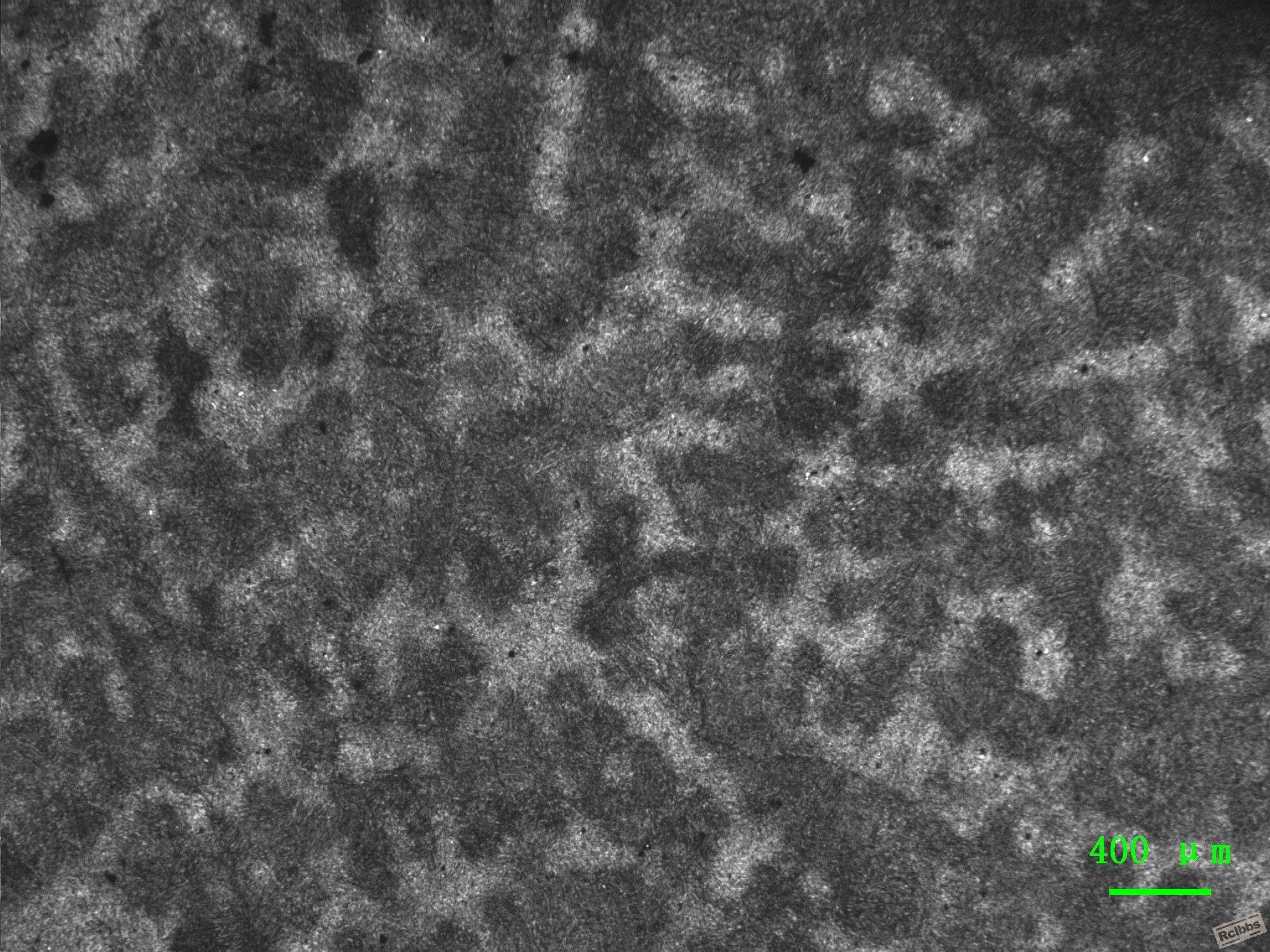

收到H13钢,要求鉴别是否经过锻造。组织具体情况为:点状、粒状、线状渗碳体分布在铁素体基体上。抛光后肉眼可见明显枝晶,微观图片如附件25倍
想了解锻造后退火和铸造直接退火的组织区别。
个人认为有以下几个方面:1.锻打件,抛光侵蚀,肉眼可见平行状纤维组织;铸造件可见明显枝晶组织;2.铸造件即使经过退火,在较低倍数的显微镜下观察,仍可见明显成分偏析,具体如图;3.锻打件的碳化物应呈条、链状分布;铸造组织碳化物分布无规律,且有沿晶界分布(可能因为退火工艺不同,有差别)
不知自己的认识是否正确,请高手指点。

是否可以再吧,锻造后的金相照片放进来 对比对比呢?

纵向做宏观腐蚀,观察流线。基本上就可以区分锻造或是铸造

个人赞同楼主的观点,我认为这个应该是铸造材料,甚至退火都不彻底。
