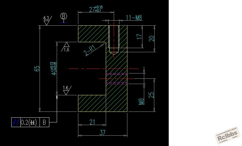

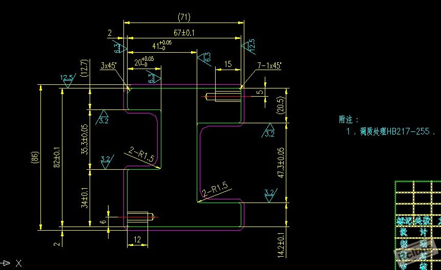

大家好:这种零件怎么进行调质处理?图片中是截面图,这个零件必须要先加工好,再做热处理,因此采用什么方法热处理,变形最小?因为是伸缩叉臂(类似叉车的叉臂)因此必须有一定的强度,。长度为2200mm(比较长),看什么样的热处理工艺可以保证以上要求。材料45

发表于 2014-12-29 08:11:59 | 显示全部楼层
此工件硬度不高,淬火前一点不能钻孔。看图1,应该四个零件绑在一起,但要做捆绑夹具,吊装淬火。淬火、回火都要捆绑,淬火后要紧定夹具,再去回火。
