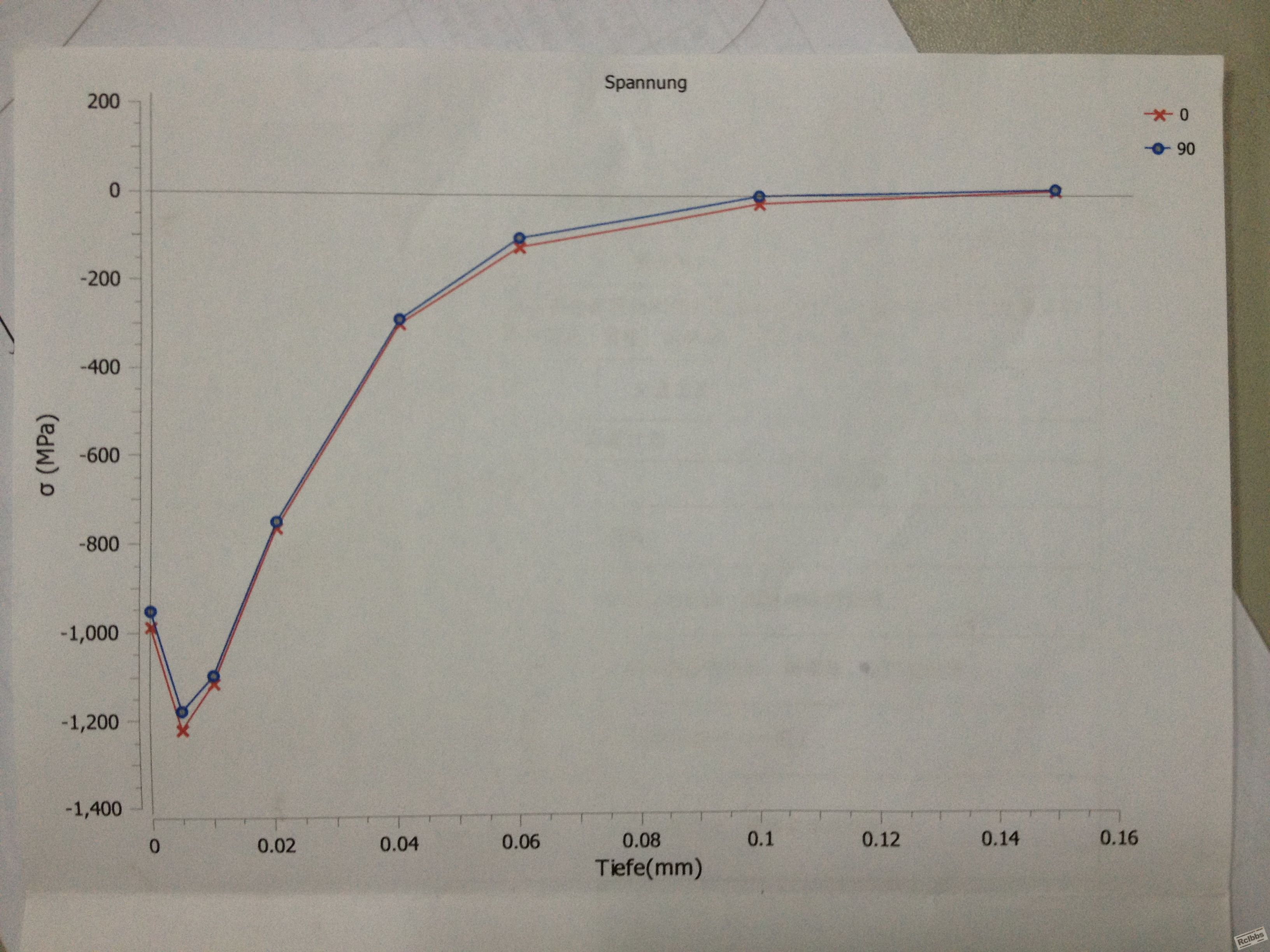

zhaoxiao226 发表于 2014-3-4 18:46
我热处理后喷丸,可以增加表面压应力,可是担心后续的磨加工过程中应力分布改变
抛丸后应力在表面是能达到的,但是朝里走是逐渐降低的。而且可以肯定的是磨加工的工艺将直接决定产品最终的应力状态。
图片是抛丸处理后压应力状态。
应力
应力

发表于 2014-3-8 08:52:35 | 显示全部楼层
上面这种曲线不太标准哦
