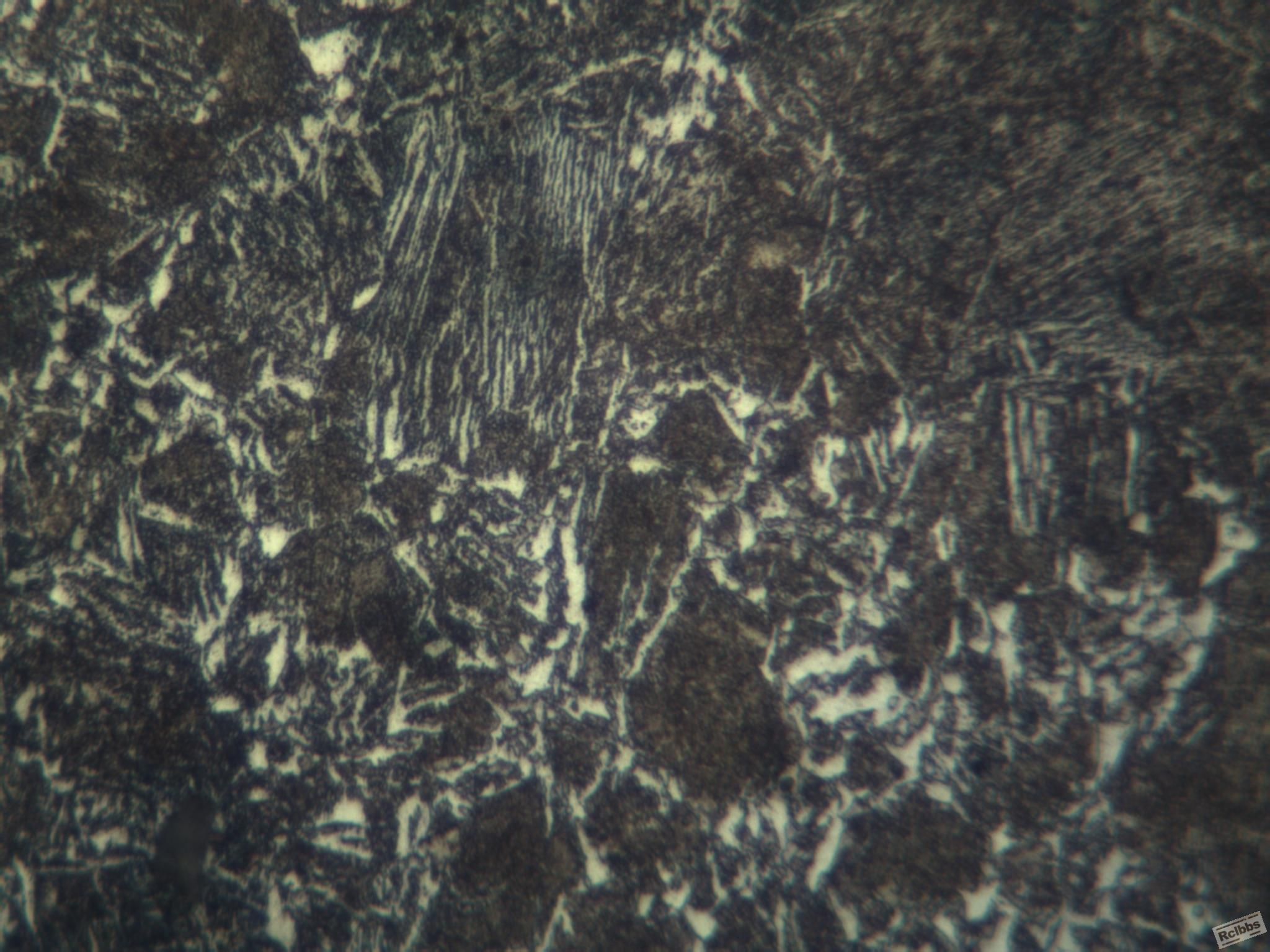

[求助] 27SiMn 调质处理 请问都是什么组织
发表于 2014-3-4 08:39:52 | 显示全部楼层
从金相上看,组织为回火索氏体和上贝氏体还有铁素体,并且看起来有些过热,出现组织粗大,出现魏氏组织,个人理解
发表于 2014-3-4 13:51:12 | 显示全部楼层
见过太多27SIMN的淬火组织,这种组织不过热,是正常的索氏体,不过有少量贝氏体
签到天数: 171 天
发表于 2014-3-4 15:16:55 | 显示全部楼层
个人认为有块状铁素体存在!
发表于 2014-3-4 16:00:20 | 显示全部楼层
签到天数: 524 天
发表于 2014-3-4 17:17:24 | 显示全部楼层

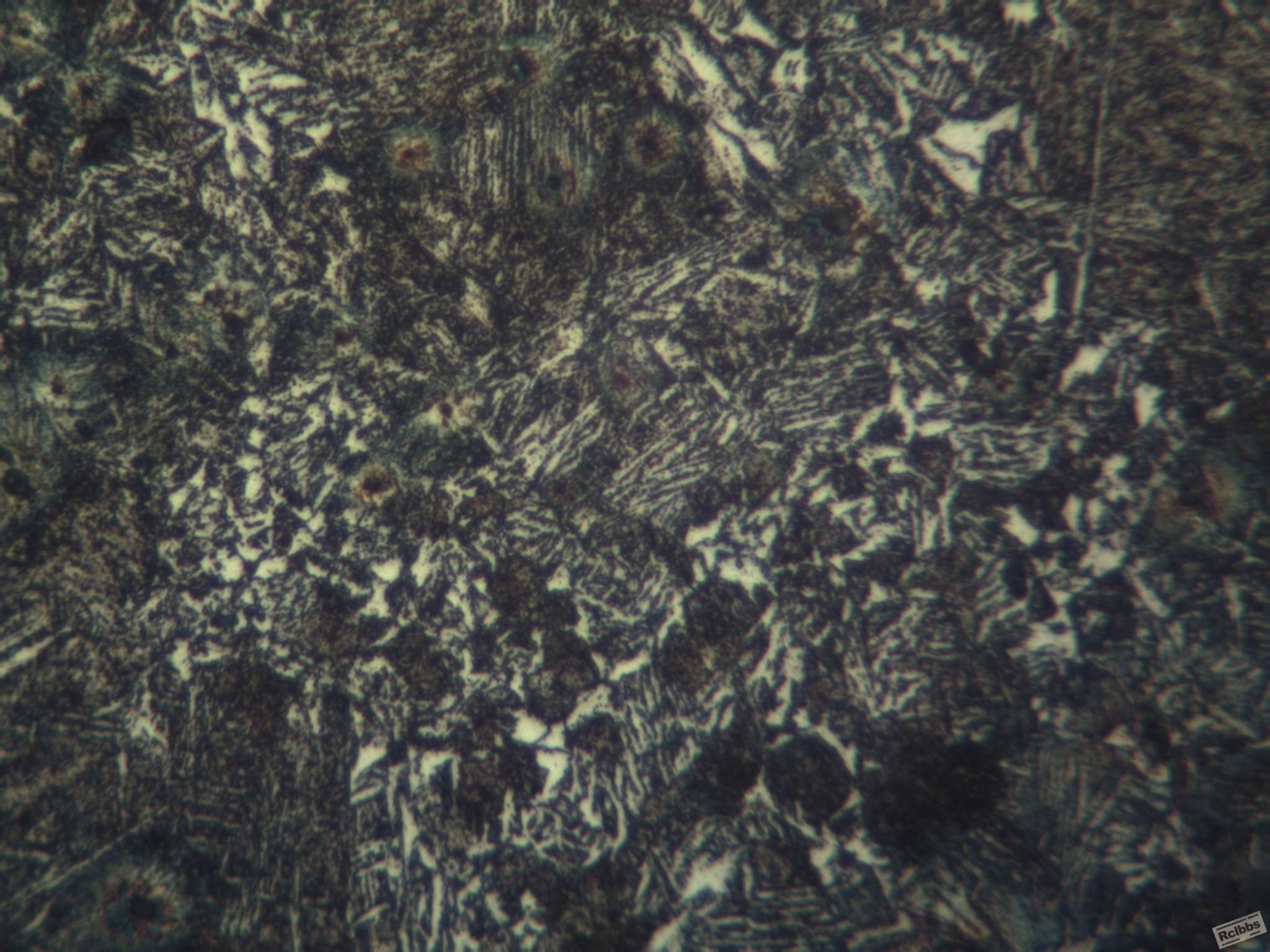

个人认为,上贝氏体+回火索氏体+铁素体。组织正常不正常不敢说,没做过这类钢。不过从第二张图片看上贝氏体含量并不少。
另我感觉没有魏氏组织,图片是400倍的,魏氏组织在100倍下就能看到了。
不过第二张图片中的组织我碰到过,测过显微硬度当时,硬度在400以上。困惑了,看组织像上贝氏体,但是贝氏体硬度不应该这么高,这么高像是低碳马氏体了。
签到天数: 521 天
发表于 2014-3-4 22:16:49 | 显示全部楼层
应该是原材料偏析造成的,锻大后又进行的是正火处理.再次热处时中心就出现这样的组织,我赞成2楼.
发表于 2014-3-5 14:29:44 | 显示全部楼层
不再回头 发表于 2014-3-4 16:00
个人认为你完全没做过这种材料,你对此组织不熟悉,如果说冷却速度慢了我认同
同意,我感觉冷却慢了,不是魏氏组织
签到天数: 16 天
发表于 2014-3-7 22:43:30 | 显示全部楼层
珠光体  索氏体   块状铁素体
发表于 2014-3-8 09:31:03 | 显示全部楼层
加热和冷却都不足,存在粒贝和块状及条状铁素体
签到天数: 58 天
发表于 2014-3-10 17:51:05 | 显示全部楼层
贝氏体+块状条状铁素体+珠光体
签到天数: 16 天
发表于 2014-3-10 22:22:50 | 显示全部楼层
qjh6958005 发表于 2014-3-10 17:51
贝氏体+块状条状铁素体+珠光体
那一块是贝氏体呢  可不可以截图表示下
签到天数: 58 天
发表于 2014-3-11 16:20:12 | 显示全部楼层
[img][/img]w\我认为这就是贝氏体组织
发表于 2014-3-11 21:36:07 | 显示全部楼层
qjh6958005 发表于 2014-3-11 16:20
[/img]w\我认为这就是贝氏体组织
是不是粒状贝氏体呢?
签到天数: 58 天
发表于 2014-3-12 11:53:04 | 显示全部楼层
万飞飞 发表于 2014-3-11 21:36
是不是粒状贝氏体呢?
不是,黑色针状羽毛状贝氏体
