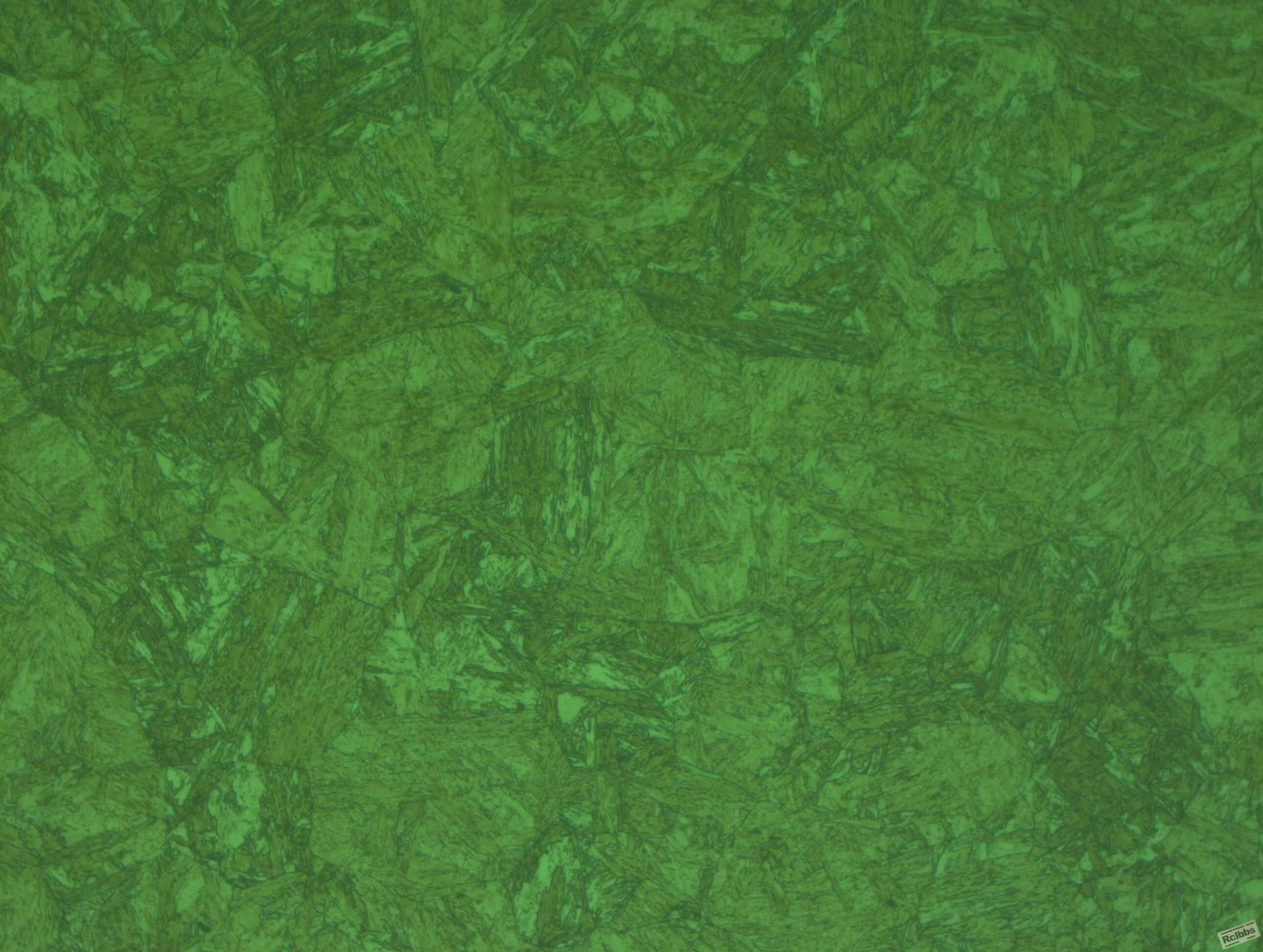

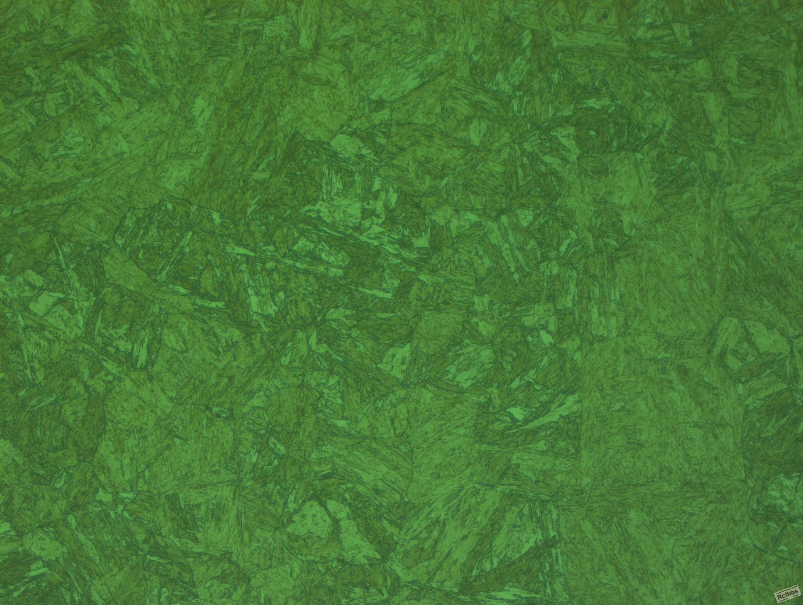

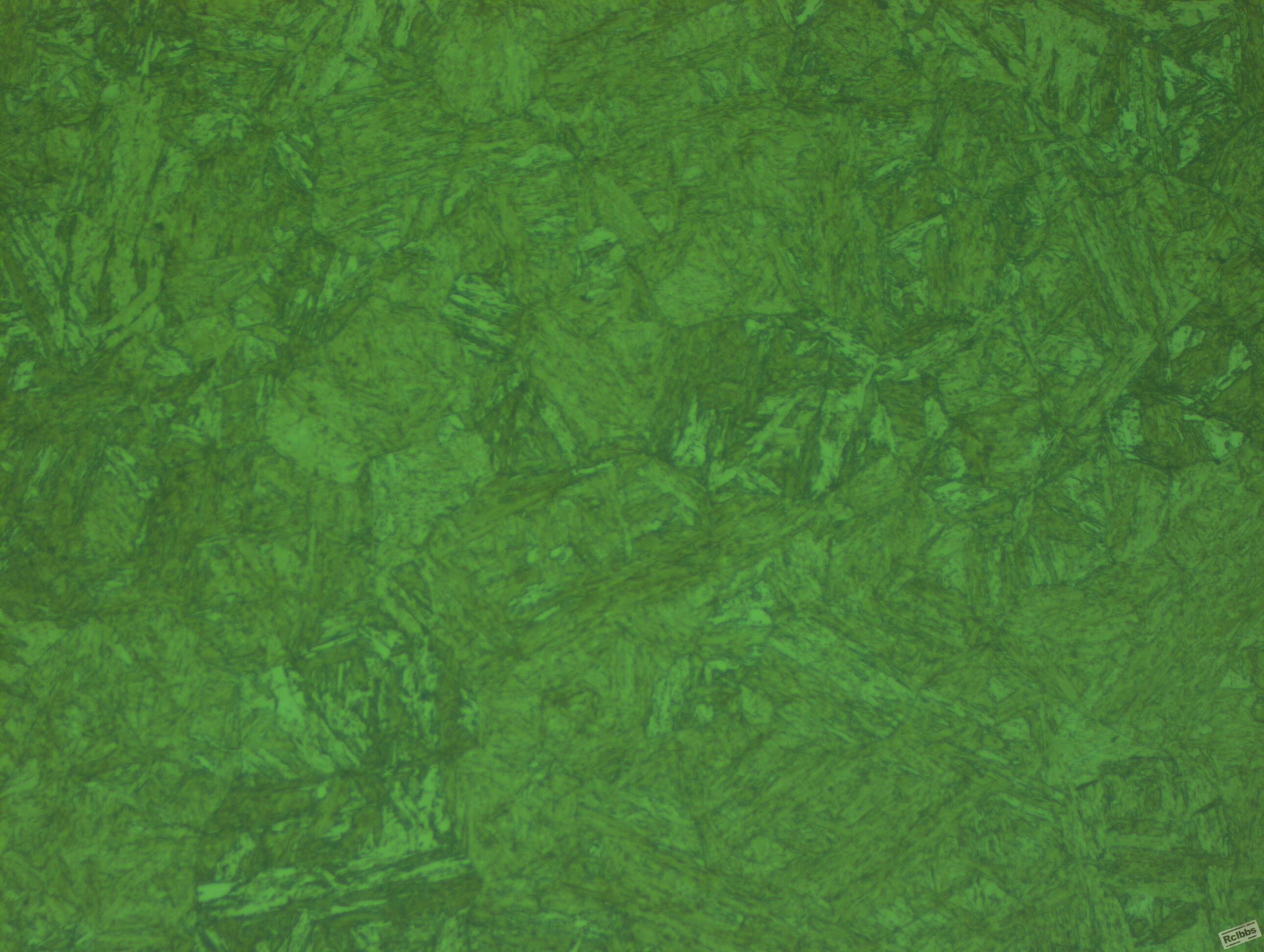

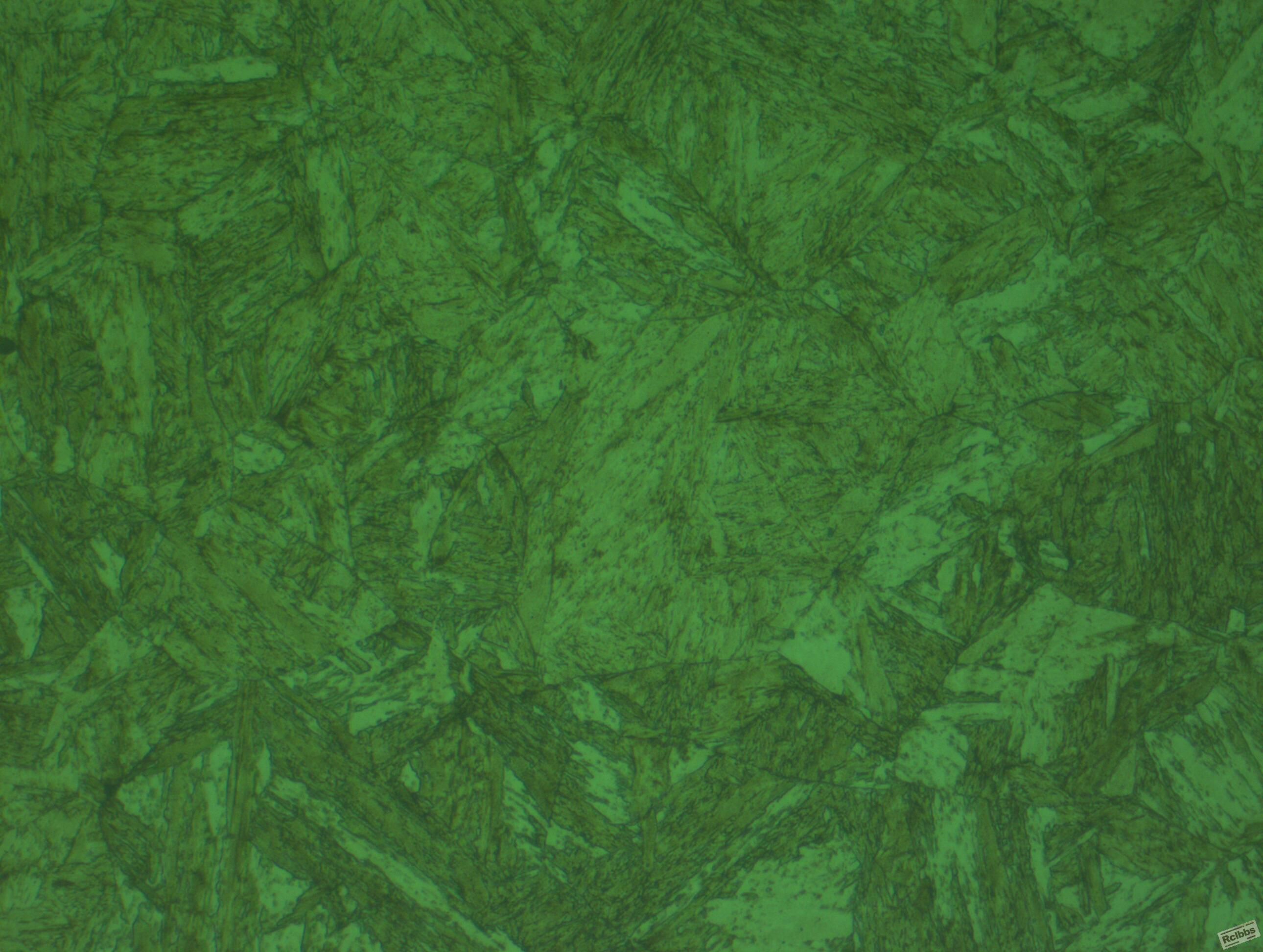

原先工件调质后的冲击性能低
后来又回了遍火,冲击还是低
又重新调质的
这是重新调质后的照片
冲击还是低,求帮助
预热720度保温2小时,960度保温4小时,油冷,回火是560度4.5小时
签到天数: 521 天
发表于 2014-3-4 22:25:08 | 显示全部楼层
材料象有偏析,加热时间是不是不够
签到天数: 35 天
 楼主| 发表于 2014-3-5 11:53:47 | 显示全部楼层
发表于 2014-3-5 13:49:45 | 显示全部楼层
淬火淬的不够好
签到天数: 35 天
 楼主| 发表于 2014-3-5 15:08:26 | 显示全部楼层
snail3096 发表于 2014-3-5 13:49
淬火淬的不够好
温度低了?  请教下淬火不好的原因是?
签到天数: 10 天
发表于 2014-3-5 17:10:55 | 显示全部楼层
这晶粒度太差了,韧性低是在所难免。并且存在严重的混晶现象。
签到天数: 525 天
发表于 2014-3-5 19:46:35 | 显示全部楼层
请问楼主该材料出自那个标准,化学成分是什么,综合几张图片隐约看到粗针状马氏体晶粒粗大,楼主可否做下晶粒度评级。
用的什么设备,工件大小,加热时间。
签到天数: 2731 天
发表于 2014-3-6 07:20:36 | 显示全部楼层
看金相图片明显淬火后得到极粗大的马氏体,高温回火后仍是保持粗大马氏体位向的索氏体。按理这种材料不应该得到这样的淬火组织,请检查淬火温度是否高了?
发表于 2014-3-6 08:32:42 | 显示全部楼层
比较赞同8楼观点,顺便问下楼主材料是T91么?
签到天数: 35 天
 楼主| 发表于 2014-3-6 11:35:18 | 显示全部楼层
怎么看出混晶的? 晶粒是挺大的
签到天数: 260 天
发表于 2014-3-7 06:51:29 | 显示全部楼层
这个材料,这个温度回火后,应该没有这么明显的马氏体板条形态吧。
签到天数: 667 天
发表于 2014-3-7 11:26:24 | 显示全部楼层
淬火温度选择960度高了,选择880-900度较合理,保温时间2h∕100mm。
发表于 2014-3-8 09:23:24 | 显示全部楼层
晶粒大,冲击功自然上不去
签到天数: 11 天
发表于 2014-3-8 12:49:00 | 显示全部楼层
分范德萨范德萨分所得税的范德萨
参与人数 1热处理币 -5 收起 理由
leekeychen -5 灌水嫌疑!
签到天数: 171 天
发表于 2014-3-8 16:32:46 | 显示全部楼层
淬火冷却 油冷吗?油温是多少?
签到天数: 161 天
发表于 2014-3-11 09:20:51 | 显示全部楼层
晶粒度太粗大了,冲击肯定差。
签到天数: 35 天
 楼主| 发表于 2014-3-12 13:35:02 | 显示全部楼层
leekeychen 发表于 2014-3-8 16:32
淬火冷却 油冷吗?油温是多少?
60-80度油温,,,,,,
签到天数: 140 天
发表于 2014-3-12 15:24:08 | 显示全部楼层
油温不是很高,个人同意淬火温度高,晶粒粗大,导致冲击不高的原因!
