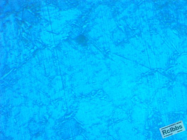

我在使用这款显微镜的时候,由于和电脑有链接,开始的时候在电脑成像是非常清晰,但是过了一段时间后,电脑上的软件捕捉出来的图片变的不如原来清晰, 谁知道怎么调整呢
这是后来的
这是后来的

过了一段时间,这个时间有多长呢,光路,物镜,摄像头参数,先从这三个找原因吧,江光05基本停产了,现在的MR5000比05成像好多了

要不就是是显微镜焦距调整的问题,或者是你的物镜脏了,或者你的金相软件图像设置改了,重新调一下试试,

样品没制好吧  划痕多  像感觉很虚

调焦距呢,还是镜头上有灰尘了,有什么设置被改掉了。。。。

调节下亮度看看,是不是比以前清楚,在去从新对焦
