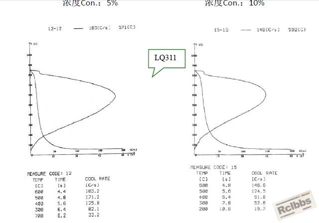

杂质对冷速影响不大,但是肯定有影响。但是杂质对浓度测量影响很大,尤其是使用糖量计测量时,容易造成浓度虚高的现象,也就是说测量的浓度比实际浓度高。

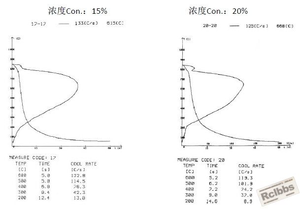

发表于 2014-3-6 09:41:35 | 显示全部楼层
某PAG冷速与浓度的关系。
