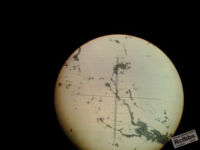

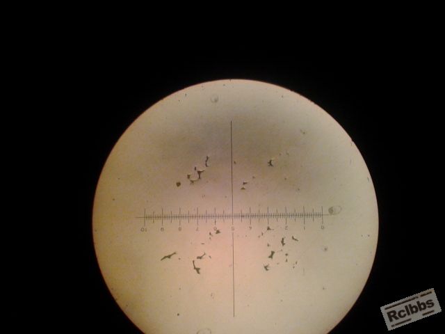

Mn13铸件发现有大量缺陷,缺陷如图:大家帮分析下是那种缺陷呢? 100X.jpg
发表于 2014-3-6 14:55:22 | 显示全部楼层
由疏松正常的裂纹?-----------------

 楼主| 发表于 2014-3-6 21:17:47 来自手机 | 显示全部楼层
是否可以定性为疏松呢?

 楼主| 发表于 2014-3-7 22:14:31 来自手机 | 显示全部楼层
此铸件加冷铁了,是否是冷裂呢?

 楼主| 发表于 2014-3-9 20:04:31 来自手机 | 显示全部楼层
个人怀疑是冷裂,疏松的形态有点不像啊

发表于 2014-3-10 11:46:35 | 显示全部楼层
夹渣+夹杂+小裂纹,调整熔炼及浇铸过程

发表于 2014-3-10 13:47:09 | 显示全部楼层
个人认为是疏松。不过,有宏观照片吗?

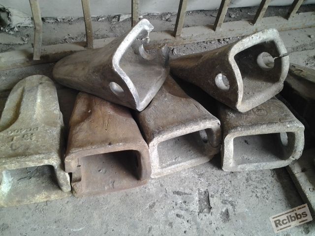

发表于 2014-3-13 08:30:37 | 显示全部楼层
此种材料本身流动性差,铸件易产生缺陷。不知铸件结构如何?
签到天数: 446 天
 楼主| 发表于 2014-3-13 10:24:30 | 显示全部楼层
123.jpg 取样位置在斗齿孔的位置,

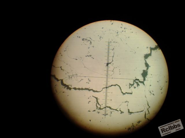

 楼主| 发表于 2014-3-13 10:31:35 | 显示全部楼层
取样位置是1#样的截面(与2#样临近的截面),最后两张为腐蚀后放大640倍 1394587716543.jpg 1394171744986.jpg 1394171595404.jpg 1394010597640.jpg

签到天数: 292 天
发表于 2014-3-17 13:46:17 | 显示全部楼层
第一张看不清楚,第二张图里的灰色的是夹杂物。如果是疏松形成的裂纹的话,最典型的是裂纹的中心地带是黑色的,因为不反射光线,在裂纹的两侧伴随有夹杂物,是灰色的。

签到天数: 446 天
 楼主| 发表于 2014-3-18 10:45:03 | 显示全部楼层
这个位置以前常发现疏松,和这次完全不一样,尤其将缺陷细微处放大640倍后,根本就不像是疏松了,此材料接触少,不好判断。

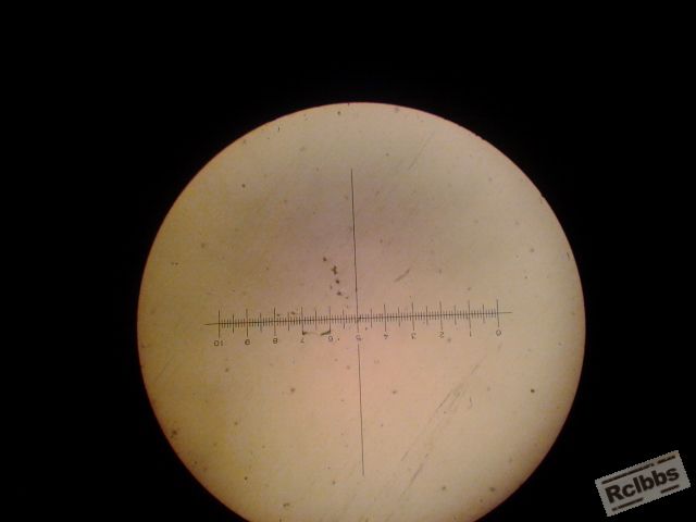

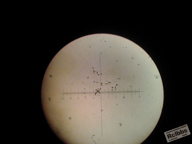

 楼主| 发表于 2014-3-19 09:33:47 | 显示全部楼层
这些是以前发现的显微疏松
