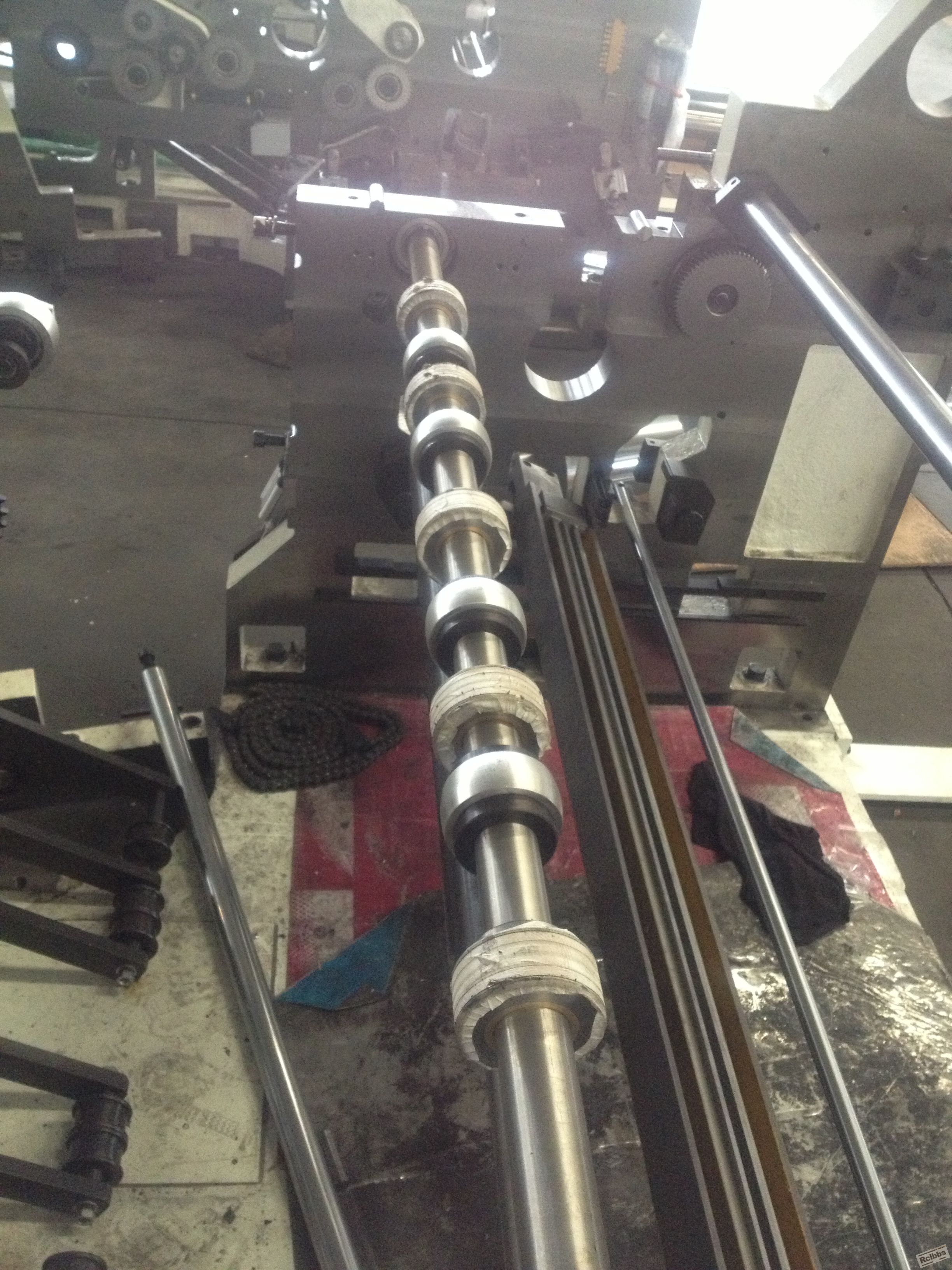

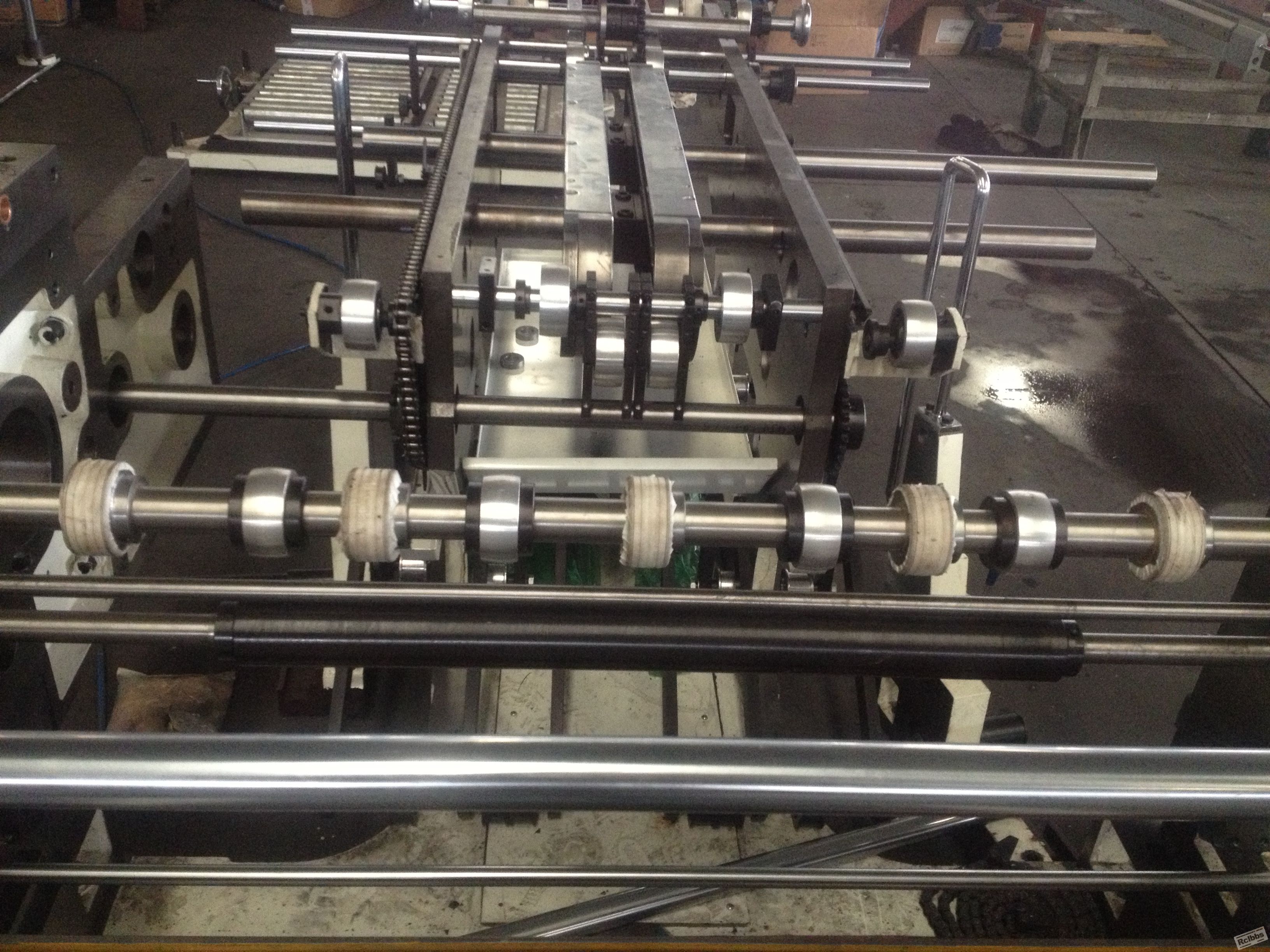

大概40粗,1400的长度。要求无磁性,强度跟调质的45号钢差不多。上面的轮子是带有磁性的,为了保护磁性选用无磁性材料,之前用的是304的材料,出现变形的问题。现有如下想法:1、冷变形,但是冷拔的话直径太粗,不可行。是否有其他方法?就算有其他方法,那么经过冷变形后也会形变诱发马氏体,会略带磁性。2是否有其他无磁性材料,强度必须保证且性价比差不多的?

130M 你的要求都合适  各方面的性能与304类似,就是变形量不能超过80%  你肯定不会有这么大的变形量吧
