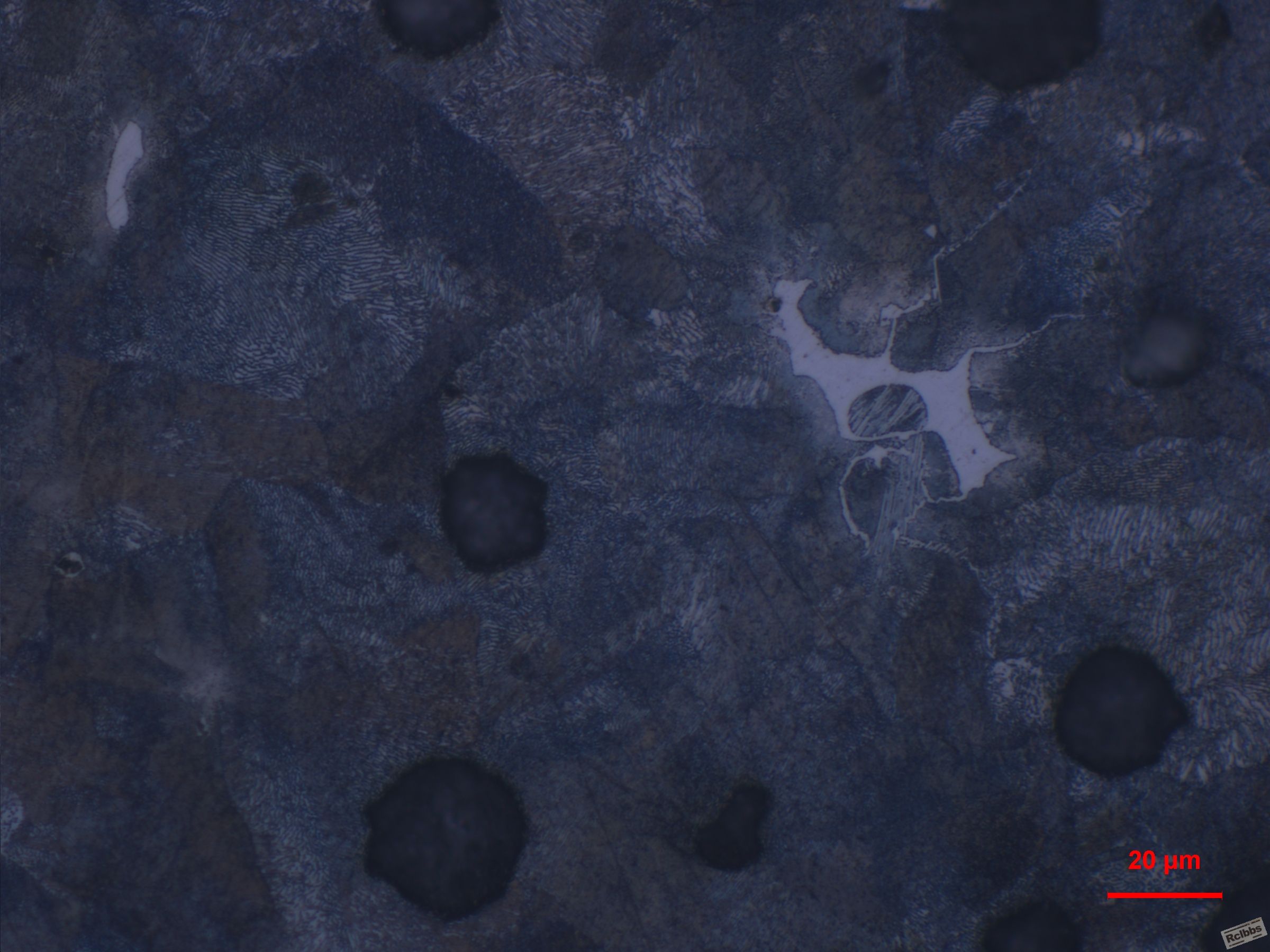

[求助] 各位大侠帮助看看沿晶界分布的是什么?

怎么看着像石墨-----------
签到天数: 941 天
发表于 2014-3-6 20:09:17 | 显示全部楼层
像是渗碳体--------------------------------------------
发表于 2014-3-6 20:55:36 | 显示全部楼层
渗碳体吧,这是球墨铸铁吧
签到天数: 16 天
发表于 2014-3-6 21:49:19 | 显示全部楼层
碳化物可能性大-----------
发表于 2014-3-6 22:18:03 | 显示全部楼层
考虑为渗碳体,可以用显微硬度计测试一下HV值。

是球墨铸铁,沿晶分布的不是铁素体就是渗碳体,就按ZX771所说那样用显微硬度计测一下HV值马上会得出正确论。个人倾向是铁素体。

你的球铁零件经过热处理了吗全是珠光体啊?应该是磷共晶!

石墨球化的很圆整,白色是碳化物

   球墨铸铁优先在球状石墨边沿分布,形成为“牛眼状铁素体”。图片显示的金相组织珠光体比例极高,出现渗碳体可能性较大,也不排除存在铁素体的可能。

正如ZX771所说,晶界分布的这一组织应该是铁素体.

           或许是渗碳体,偏析造成的吧!
发表于 2014-3-8 09:21:48 | 显示全部楼层
应该是碳化物。。。

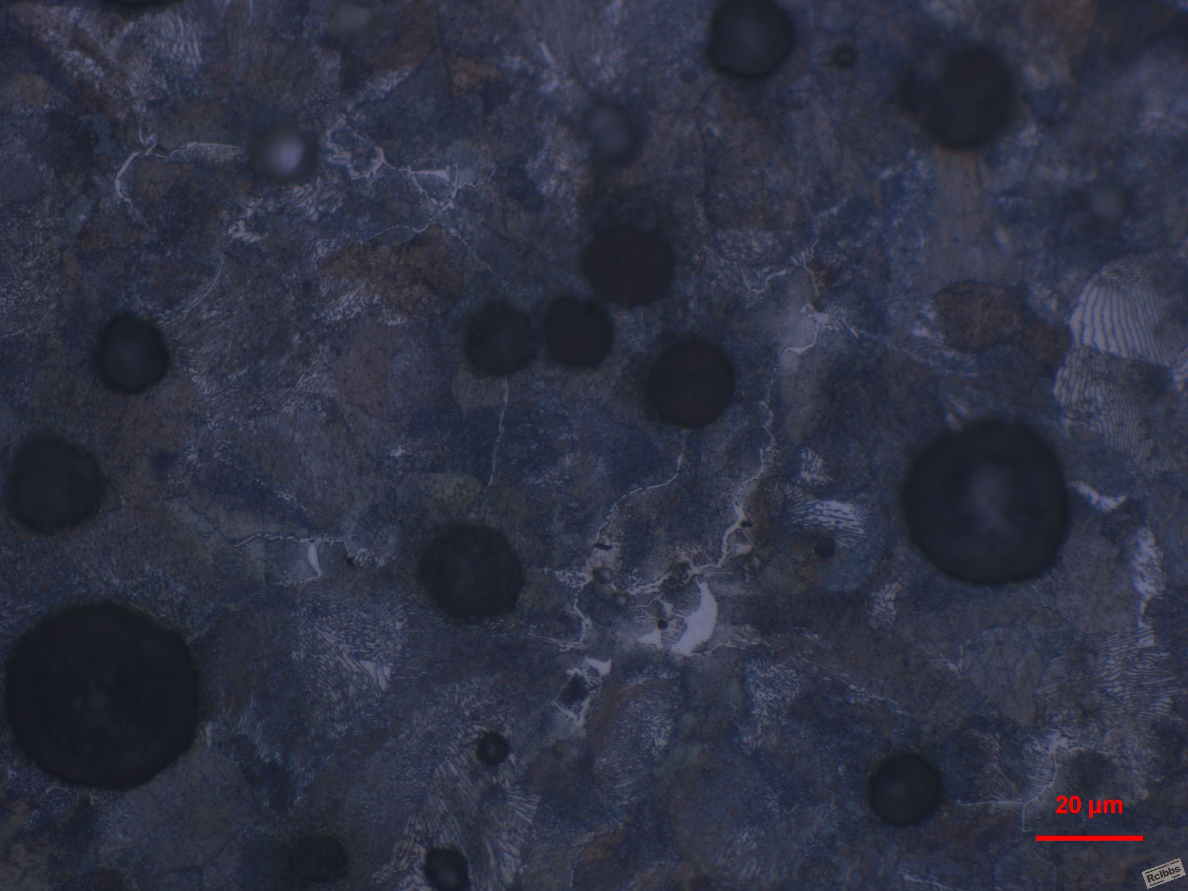

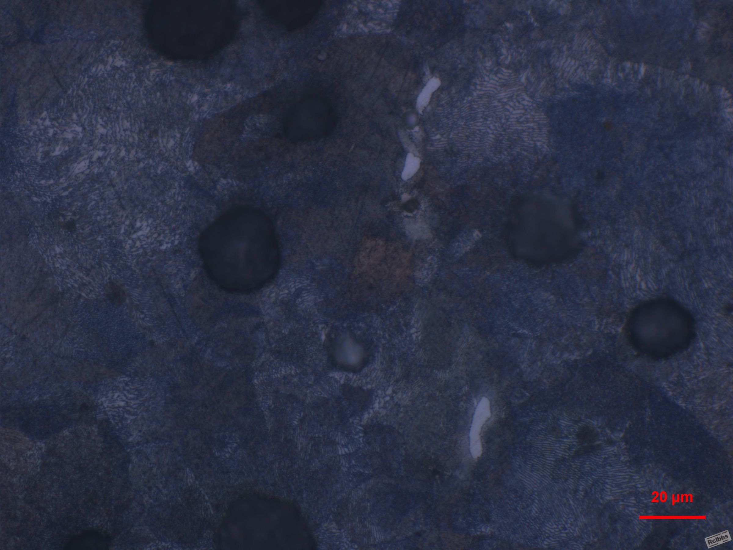

个人倾向于第一张那个大块的月牙状的是铁素体,其他地方有少量渗碳体,其他是铁素体;第二第三张的基本是渗碳体无疑。
虽然理论上铁素体优先围绕石墨球分布,但是可以看到这是个珠光体型球墨铸铁,铁素体量很少,但是既然石墨球周围一点也看不到铁素体,那么在晶界分布少量的铁素体也是有可能的。

球墨铸铁除去球状石墨外,大部分是片状珠光体, 白色块状的应是沿晶界析出的铁素体

如果光是要确定是铁素体,或还是渗碳体,可以用饱和苦味酸钠煮了看,发黑的渗碳体,但是,个人倾向于铁素体,因为渗碳体不会这么肥,而是细些的。
