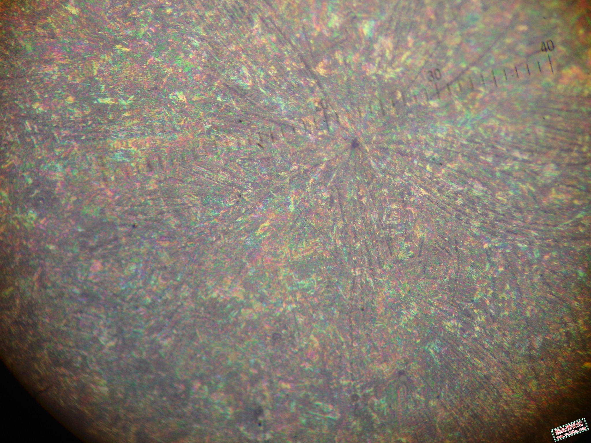

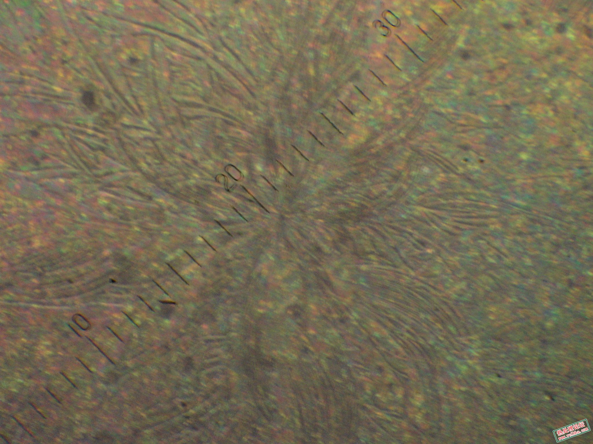

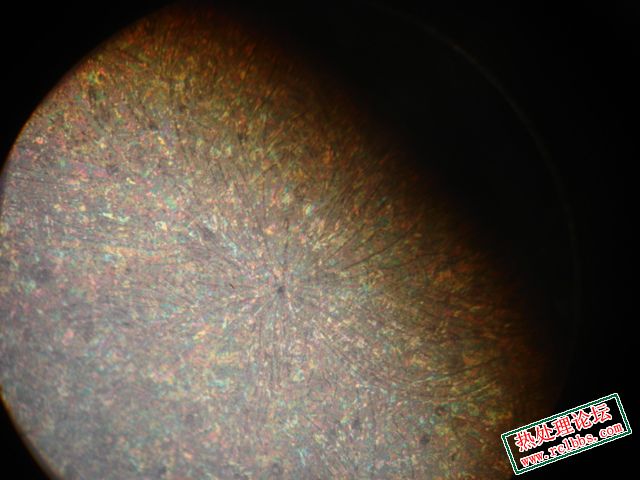

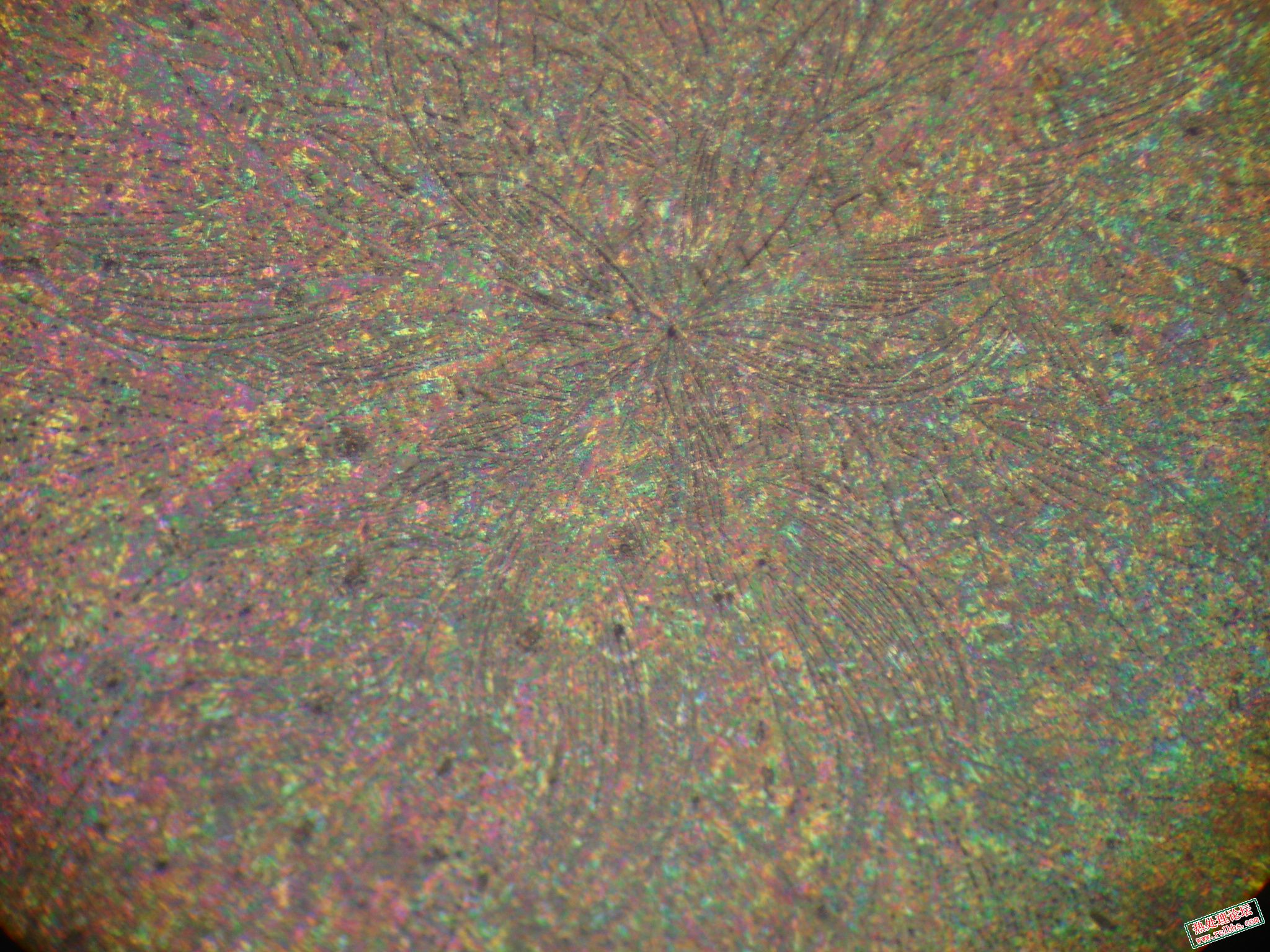

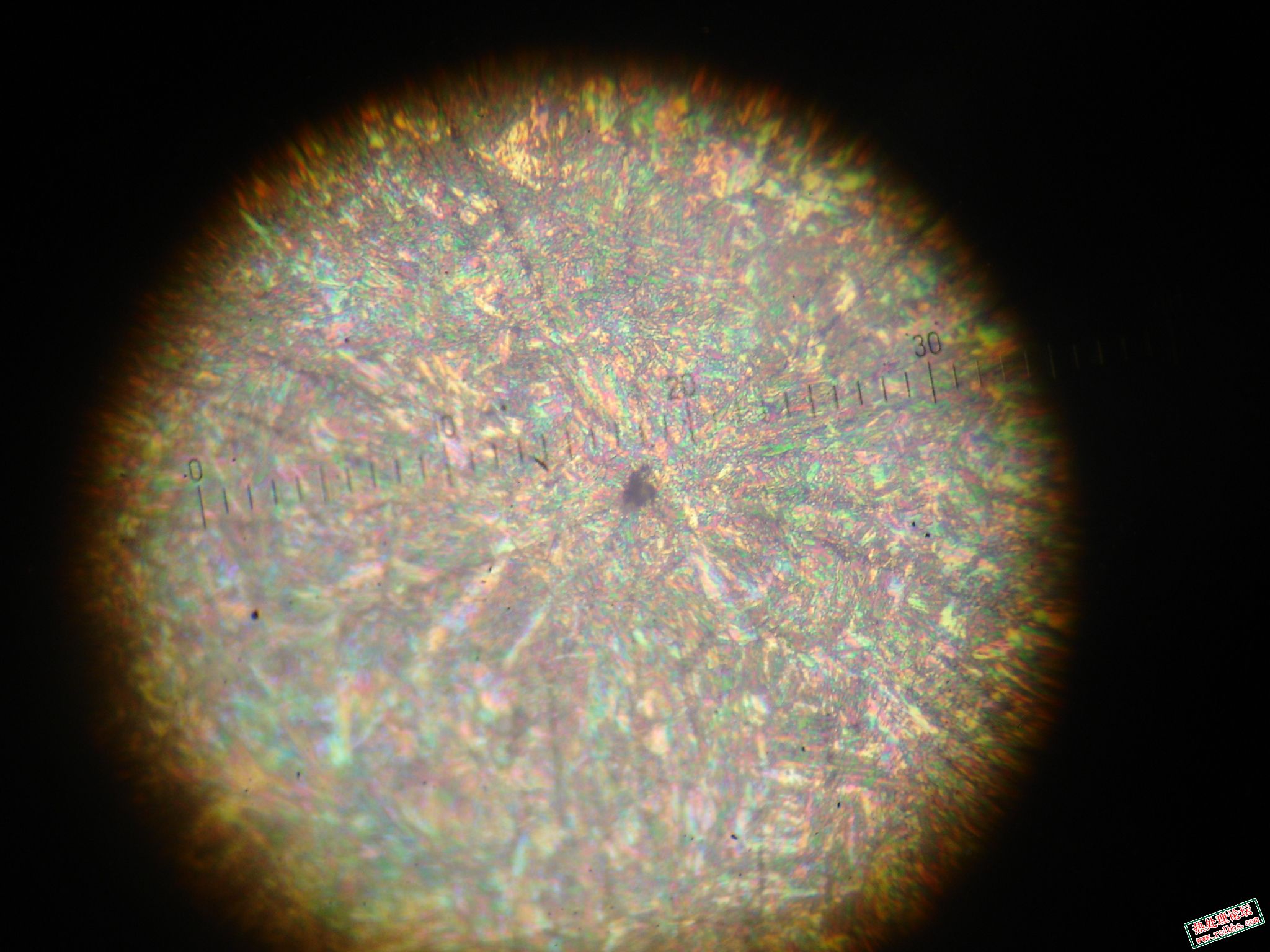

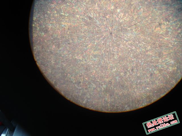

一渗碳试棒,在心部出现如图花纹组织,请大家帮忙分析这是如何形成的?
是原始组织问题?
所有照片均为用数码相机对准目镜拍摄。
[ 本帖最后由 gl9855 于 2008-3-16 16:27 编辑 ]

回复 #1 察哈尔汗 的帖子
<所有照片均为用数码相机对准目镜拍摄>是不容易的事情!
应该制作为照片,然后再用数码相机翻拍,更能让大家看的清楚!
估计是树枝晶形态.

回复 #3 wangqinghua196 的帖子
我知道,的确费了些劲,这是从多张中挑出来的。
我们的金相显微镜比较旧,而且好多年没人洗照片了。我见网上有人说这个方法行,就试了试。
这是不是因为试棒未按工件的流程进行锻造、正火、高回,或者说就是其原始缺陷带来的缺陷?

不是组织。也不是枝晶。
花纹贯穿晶粒,有凹凸感。似机械挤压滑伤。抛光态下看,如果还有,建议重新制样。

发表于 2008-3-14 18:56:40 | 显示全部楼层
回复 #5 fengfeng 的帖子
是假象就蒙蔽大家了!你的观点也不是没有道理!
重新核查一下!

发表于 2008-3-14 19:20:08 | 显示全部楼层
一般淬火托氏体或屈氏体腐蚀看才有花样的,其他情况没碰到

回复 #5 fengfeng 的帖子
我也感觉奇怪,于是下午又重新精磨(600目)、抛光,但还是有花纹。尤其花纹中心点还在。
我明天再磨,再照。但相机已经还了,没拍下来。

用金刚石研磨膏,精细制样。

终于见不到花纹了
我今天又抛了2分钟,回头再看,就没有了。
难道是制样过程中出现问题?总感觉怪怪的。
下次注意观察。
问题出在哪呢?
上序的颗粒带了进去?

回复 #1 察哈尔汗 的帖子
我也用过你这种方法拍过,一要把握制样质量要好,二是要首先在目镜里看明白是什么组织。然后再拍,拍多了,掌握了技巧也不是很麻烦的,不过这样拍出来的照片和肉眼在目镜看到的相图,倍数是不一样的。分析时我觉得应考虑这点。

回复 #10 察哈尔汗 的帖子
很有这种可能的,所以在用砂纸精磨后必须用水冲洗一下再抛光,再者有可能是你的抛光布上粘有别的物质,容易使磨制面划伤,建议更换一下抛光布.

^_^,晕,照片花纹肯定不是组织。是你的制样问题,我单位新来的一个学生有一次还给我磨出了
类似菊花状的的试样。自己信誓旦旦的告诉我发现了新课题。结果我一看,当时我差点晕倒。
