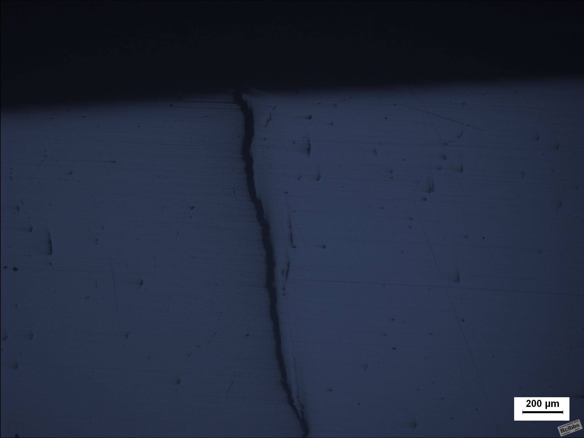

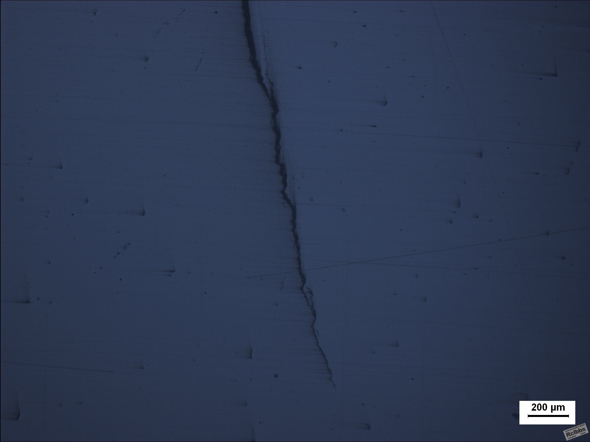

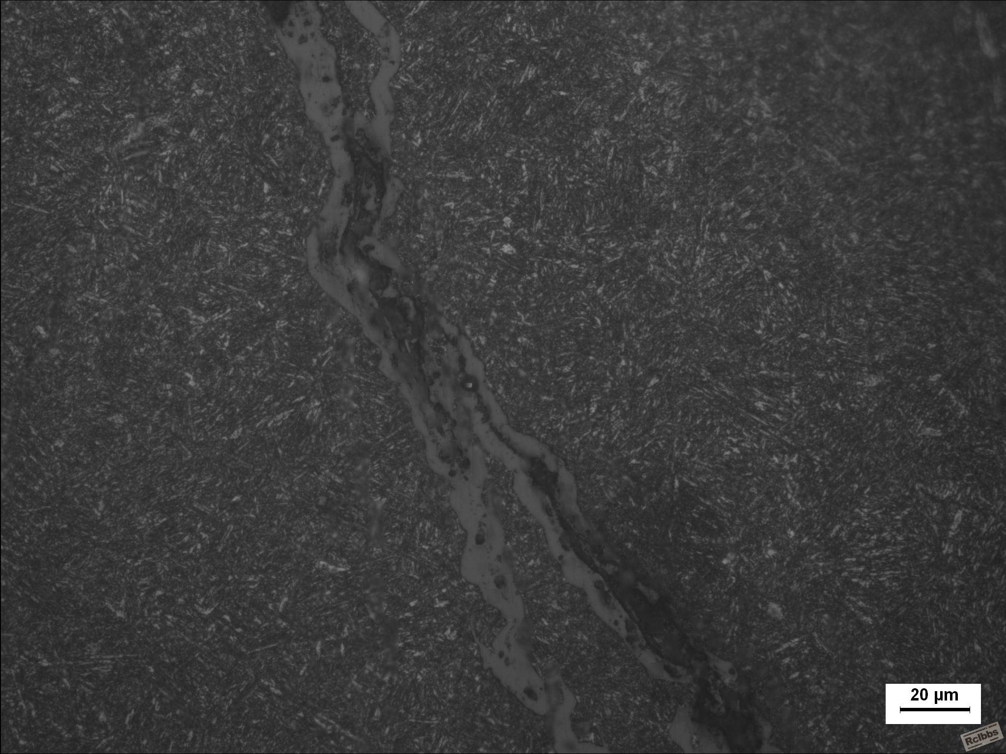

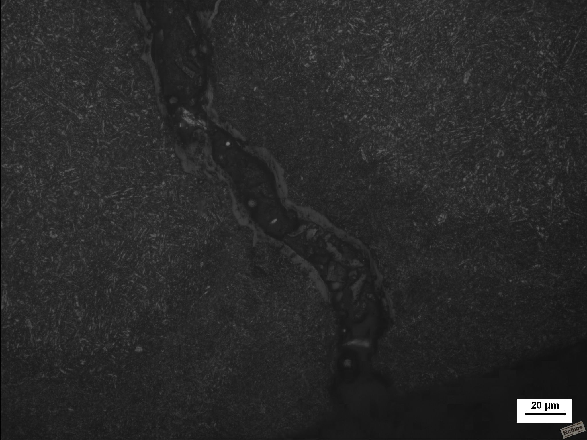

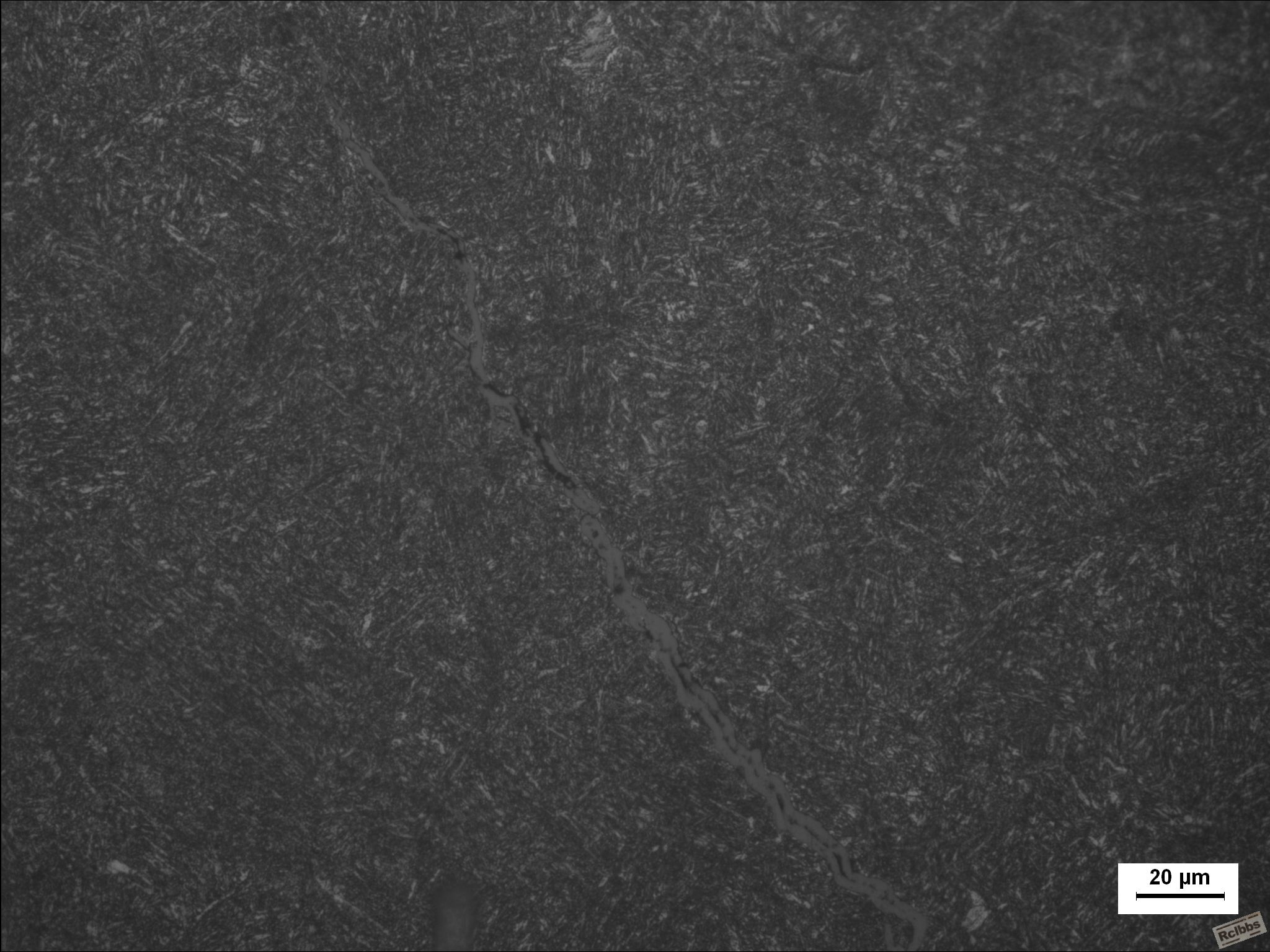

材料45Mn,工序为:锻造->粗车->调质->精车,精车后发现全部开裂! 500X中间(2).JPG 500X中间
500X尾部.JPG 500X尾部
500X,头部.JPG 500X头部
2.JPG 50倍尾部
1.JPG 50倍头部
秋天的风 + 10 感谢上传!

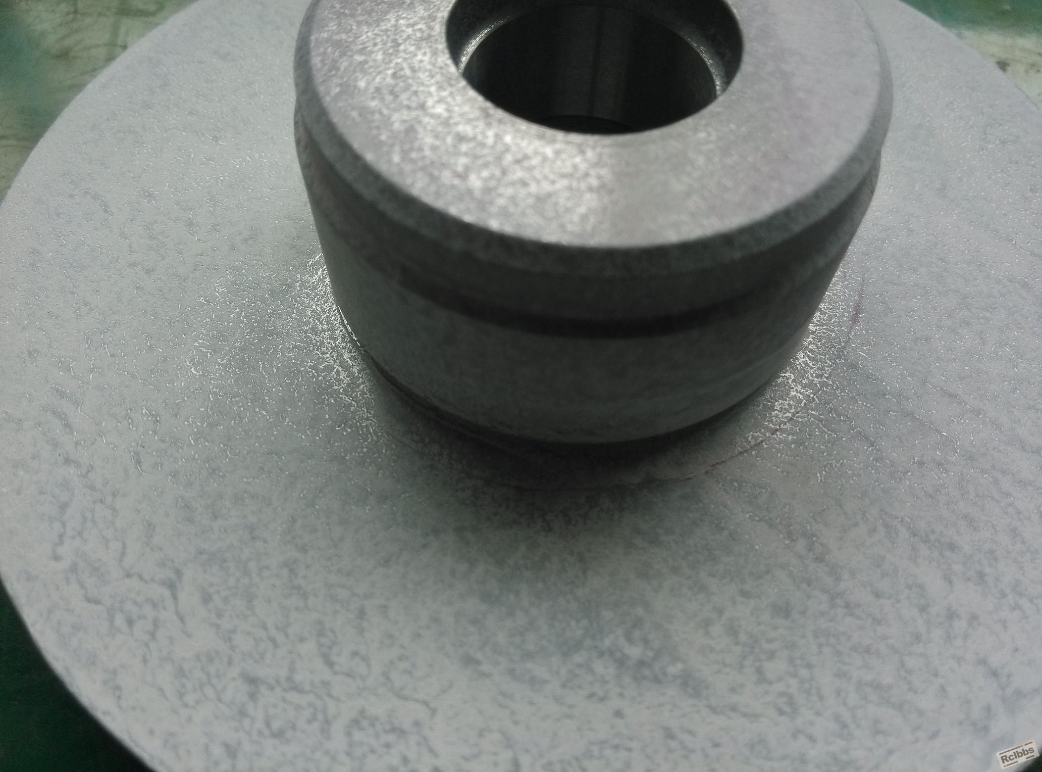

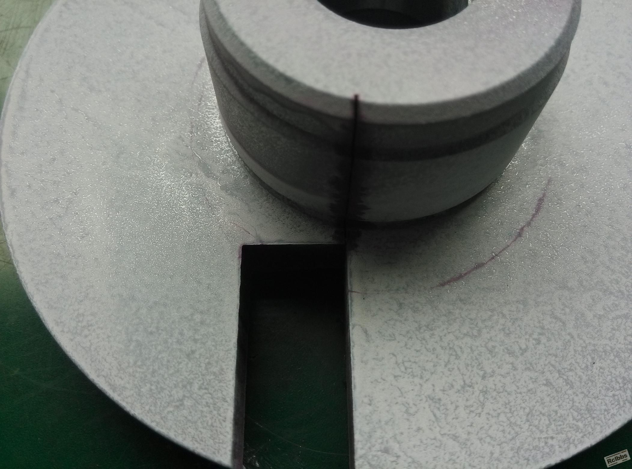

宏观2.jpg 宏观1.JPG 裂纹宏观走势,如何寻找裂纹源呢?

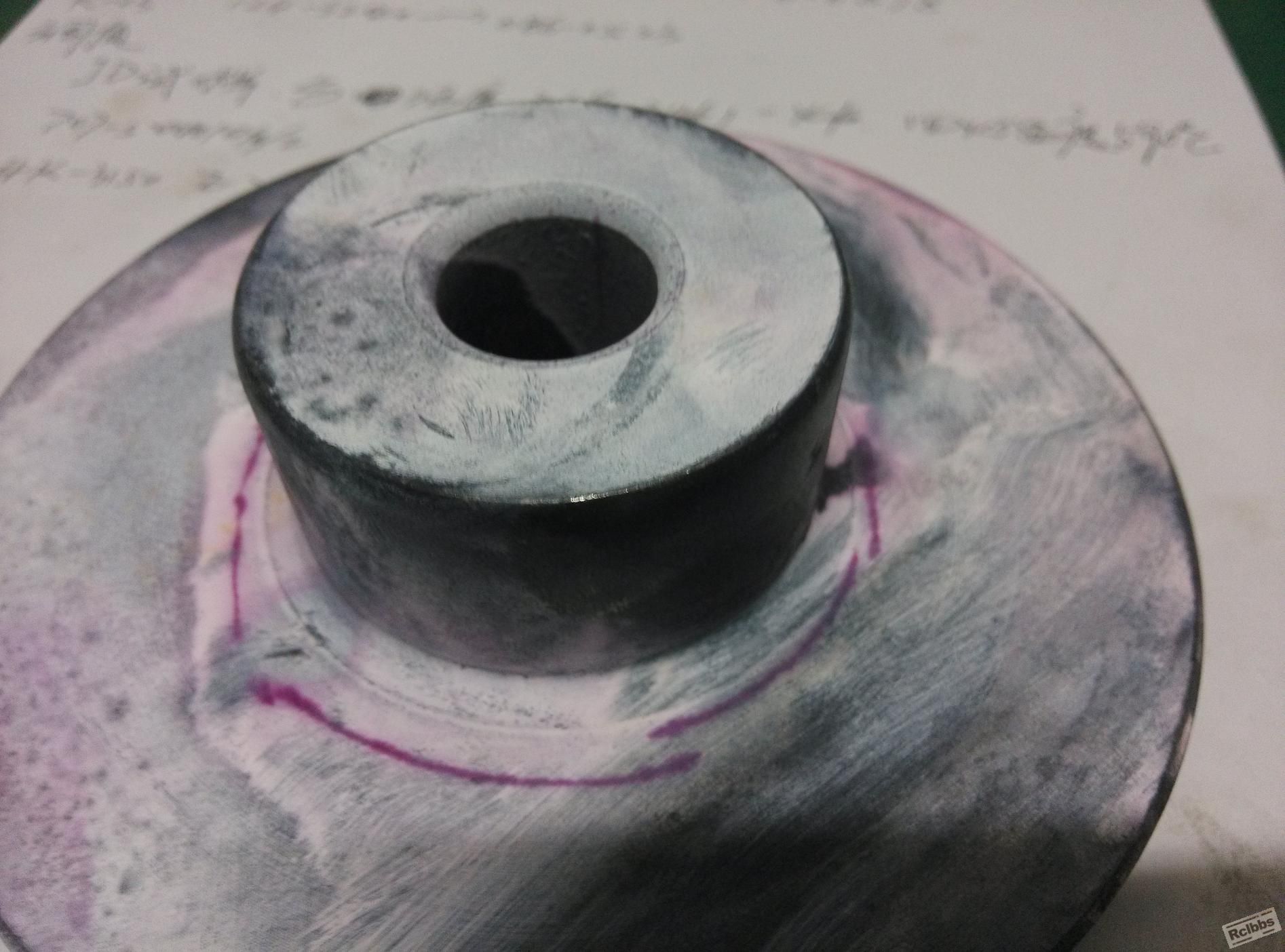

换一个典型一点的,析出的红色线条即裂纹,呈环形又不连续分布!急等高手!
签到天数: 525 天
发表于 2014-3-7 22:02:17 | 显示全部楼层
图片显示裂纹两侧有明显氧化层,不知裂纹深度有多少,请做一下裂纹头部及尾部夹杂物。工件大小,锻造方式,热处理工艺,淬火介质请一并介绍。
签到天数: 521 天
发表于 2014-3-7 22:08:09 | 显示全部楼层
是氧化层还是抛光的粉末没清洗干净哦!
签到天数: 8 天
 楼主| 发表于 2014-3-7 22:29:53 | 显示全部楼层
子玄 发表于 2014-3-7 22:08
是氧化层还是抛光的粉末没清洗干净哦!
估计是抛光粉吧?锻造工艺不明,调质是:850保温1h,560回火2.5小时,淬10%食盐水,这是老产品,以前从没裂过

发表于 2014-3-7 23:07:28 | 显示全部楼层
有氧化层却没有脱碳层,调质用了保护气氛炉吗?
签到天数: 8 天
 楼主| 发表于 2014-3-8 08:26:05 | 显示全部楼层
您的意思是调质前的裂纹?我司是甲醇保护气氛,一般会有10丝到30丝中间的脱碳,
发表于 2014-3-8 08:38:04 | 显示全部楼层
我想这种开裂是由于锻造形成的折叠,加之调质处理,用盐水冷却速度很快,导致裂纹从折叠处扩展,形成淬火裂纹,车加工除去表面后会形成这样的形状,个人见解,仅供参考

我想这种开裂是由于锻造形成的折叠,加之调质处理,用盐水冷却速度很快,导致裂纹从折叠处扩展,形成淬火裂 ...
为什么是折叠而不是裂纹呢?我看就是锻造裂纹

是裂纹啊,只是裂纹是淬火时从折叠处扩展开的

发表于 2014-3-8 16:34:43 | 显示全部楼层
有氧化物的话,那么应该是热前的裂纹了。。。。

 楼主| 发表于 2014-3-8 16:52:24 | 显示全部楼层
如何找到您口中的折叠呢?
发表于 2014-3-8 18:38:24 | 显示全部楼层
考虑一下MYG前辈的意见,裂纹如此平直,又没有脱碳。

发表于 2014-3-8 19:49:55 | 显示全部楼层
折叠的话,裂纹两边应该有氧化脱碳现象吧!!!
发表于 2014-3-8 21:36:26 | 显示全部楼层
折叠只发生在表面。这是淬火裂纹,氧化是高温回火造成的!
