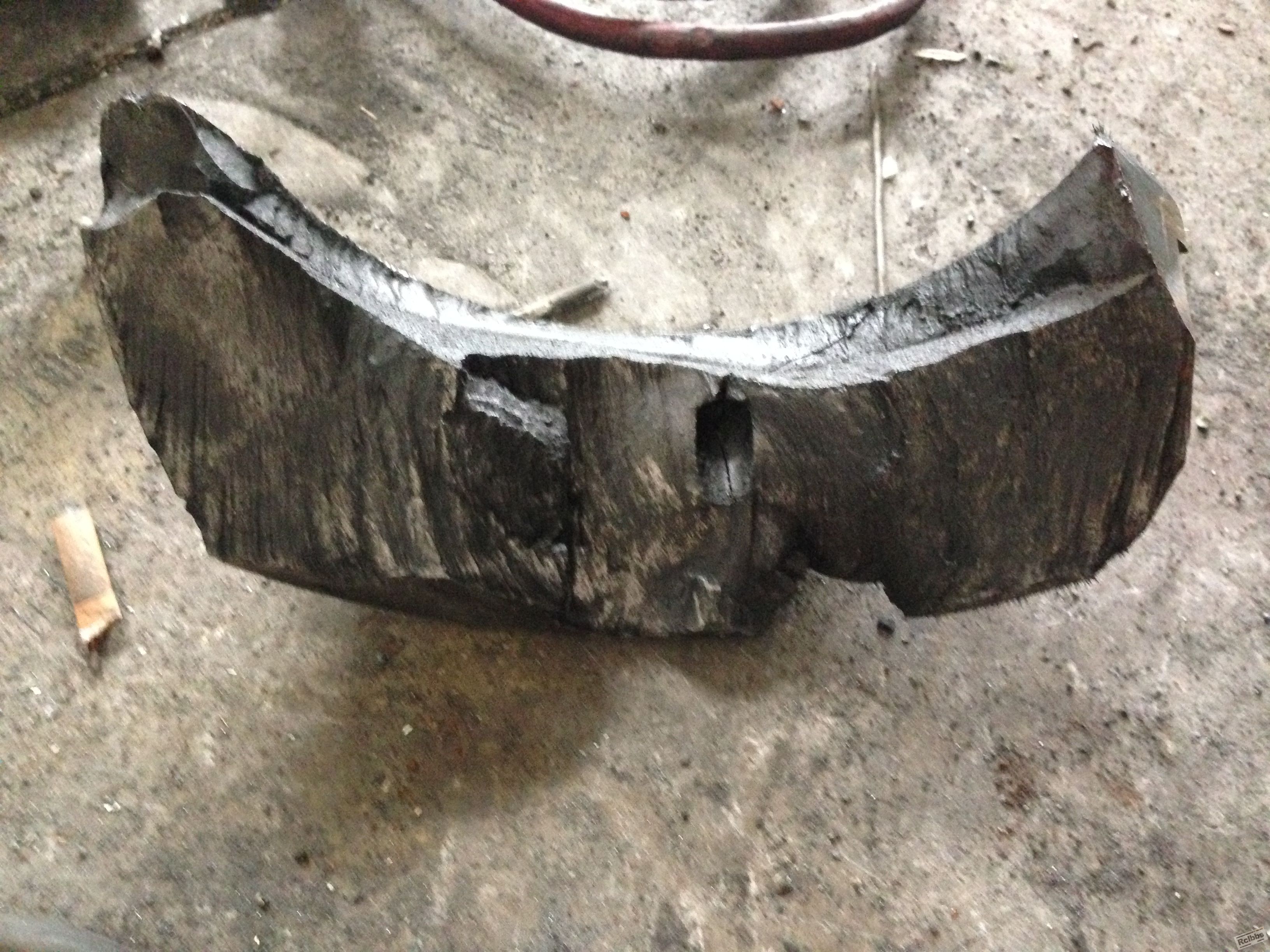

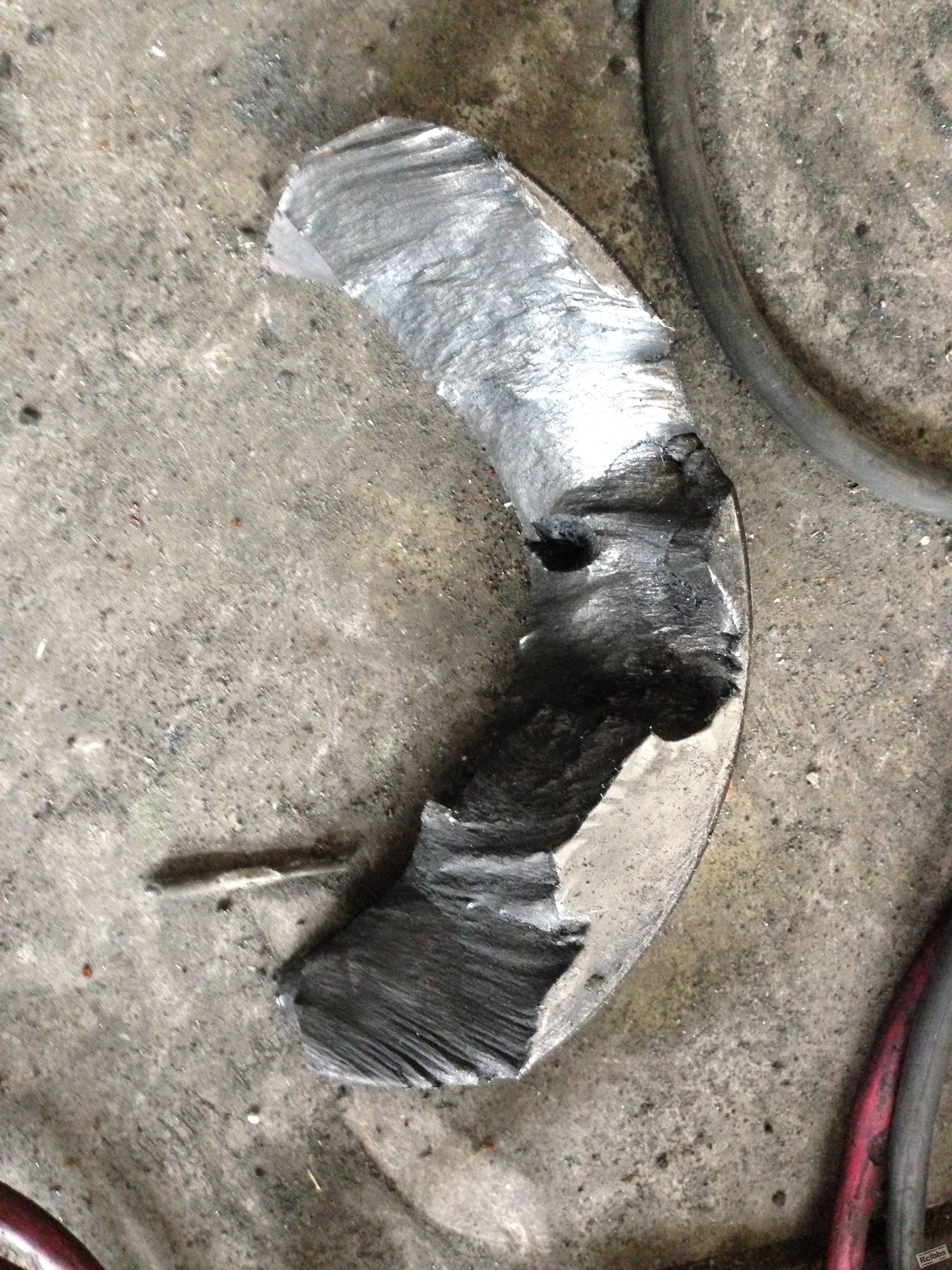

H13热锻模,热处理后未开裂,在使用一段时间后开裂 IMG_0598.JPG IMG_0597.JPG ,请各位高手帮忙分析下

发表于 2014-3-10 21:34:35 | 显示全部楼层
建议做个断面的金相看看呗!

发表于 2014-3-10 21:36:40 | 显示全部楼层
这模具钢 这样断裂  看似硬度应该比较高了。。。热处理组织不知道什么情况

发表于 2014-3-26 22:01:48 | 显示全部楼层
请楼主提供材质名,热处理工艺及加工过程,另图片不够清楚,没有看到裂纹源。
