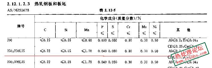

请教AS1444-8620(H) 、 AS1442-XK1320(H)  、AS1443-1214 、 AS3678-250  、12% MAHGANESE对应的国内牌号。是怎么查到的?
谢谢大家!

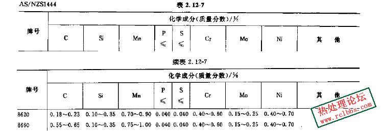

AS1444-8620(H):合金钢,相当于SAE8620,国内为20CrNiMo,标准参照GB/T5216或GB/T3077 。

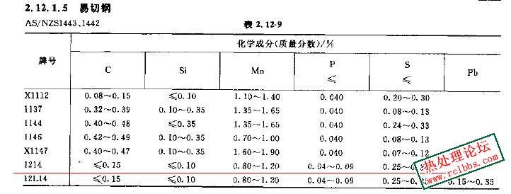

AS1443-1214 :   易切削钢,国内相当于Y15,标准参照GB/T8731。
AS3678-250  :    热轧钢板或板坯,国内相当于16Mn,标准参照GB/1591。

“怎么查到的?”——AS1444、S1443、AS3678、AS1442全部是澳国标准号,后面的是牌号,只要找到这几个标准就行了。还有,如果你熟悉材料的话,只要看到材料成分,就能估算出它属于什么钢或相当于国内什么牌号,具体再查材料手册,仅此而已。

发表于 2008-3-17 14:12:00 | 显示全部楼层
AS1442-XK1320
0.18~0.23C, 0.10~0.35SI, 1.40~1.70MN, 0.05P, 0.05S, 铁基
AS1444-X1320(H)
0.17~0.23C, 0.10~0.35SI, 1.30~1.80MN, 0.04P, 0.04S, 铁基
ehai237 + 5 感谢补充!
