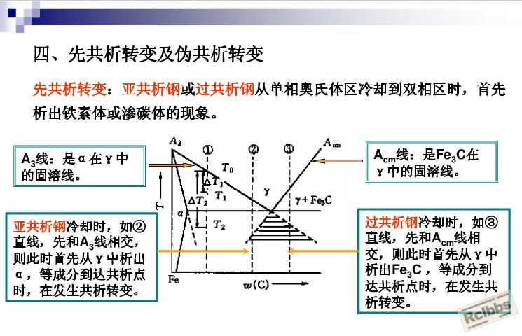

  以碳素钢举例,奥氏体在平衡冷却条件下得到是共析成分(0.77% C)的珠光体。一旦采用快的速度冷却,即奥氏体的过冷度加大,在铁碳合金平衡图中,将出现一个称作伪共析转变的区域,也就是下图当中共析成分(0.77% C)附近的亚共析钢或过共析钢的GS线和(或)ES线的反向延长线所组成的阴影区。由于过冷度大使先共析相(先析出铁素体和先析出渗碳体)来不及全部析出,这样就形成了珠光体型的类共析组织,因其合金成分并非共析成分,且组织中铁素体和渗碳体的相对含量也与共析成分的珠光体不同,随奥氏体的碳含量变化而变化,这种转变称为伪共析转变,其转变产物称为伪共析组织。
   以你讨论的20钢而言,退火接近平衡冷却得到珠光体量比较符合铁碳合金平衡图杠杆定理测算结果,正火冷却过冷度越大珠光体量越多,然而珠光体成分偏离共析点(0.77% C)的程度越大,伪共析珠光体内的铁素体比份也多,先析出铁素体相对少了。
