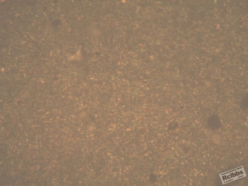

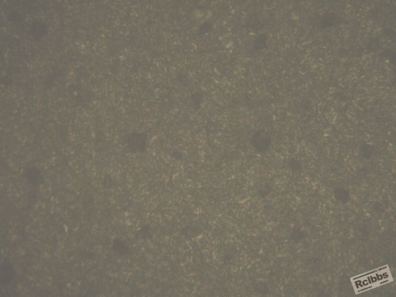

看看45钢的淬火金相组织问题,一个温度高一点,一个温度低一点,请教一下组织是否都是合格的

LZ照片很不清晰,基本上看不出什么区别……
 楼主| 发表于 2014-3-11 10:29:43 | 显示全部楼层
我觉得组织还算正常,请指教

腐蚀的太深了吧,都看不出来区别
发表于 2014-3-13 14:18:20 | 显示全部楼层
建议重新制样

图片太模糊,看不出有什么区别。

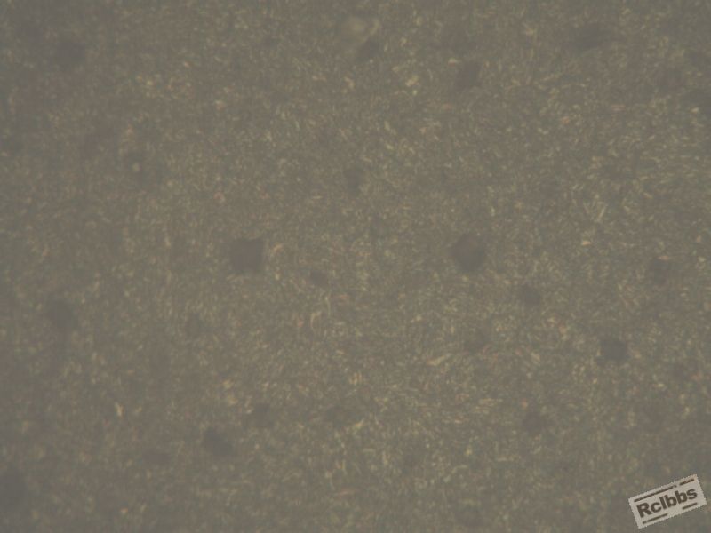

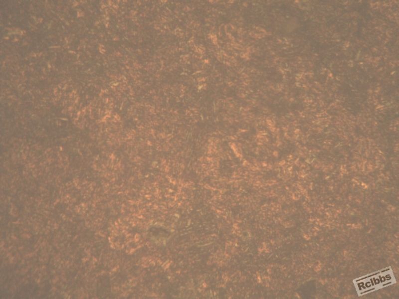

 楼主| 发表于 2014-3-14 11:07:52 | 显示全部楼层
重新做了一下。请大家看看
 楼主| 发表于 2014-3-14 11:09:49 | 显示全部楼层
马氏体算不算正常,电脑拍出来的图片有点不太清楚
发表于 2014-3-14 11:30:02 | 显示全部楼层
觉得还可以,有没有具体的要求?

看的不 是很清楚,感觉有白色的组织,不知道检验的是什么位置的?表面?还是距表面几厘米的位置?

是两台炉子做的,我一直怀疑两台温度差距较大,从出炉时观测工件颜色就不一样,这两个产品,第一个是温度正常的炉子840保温一小时,第二个是760保温一小时,出炉水冷,材料45钢,试样没回火,我觉得两个金相差别不是太大,按道理要是45钢用760淬火后应该会有未溶铁素体,所以我还是觉得炉温不准,不知道有没有和我一样问题的,我用红外线测温测了一下,差距80度

你的第一张觉得好些,组织比较均匀的;第二张觉得有欠热组织现象;
图片不是很清楚,是由于你的显微镜焦距和光亮度没有调整好引起;制样注意磨面清洁
