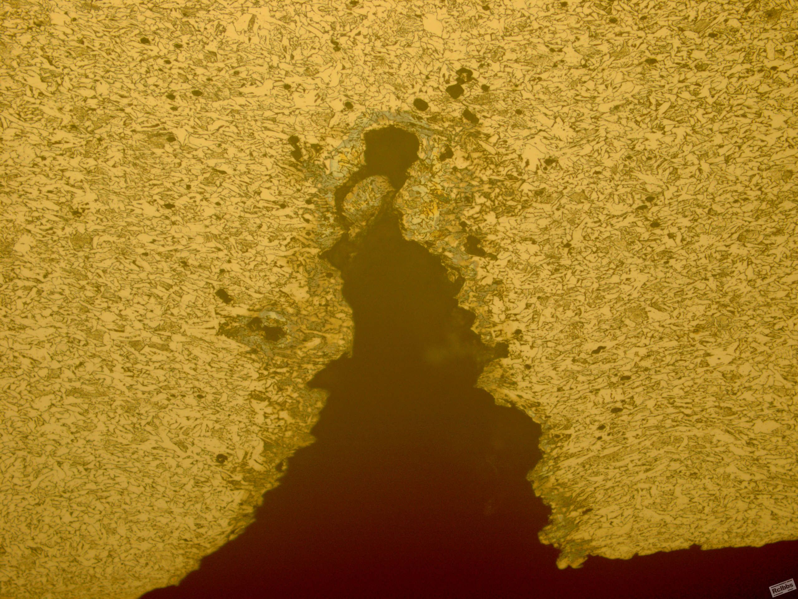

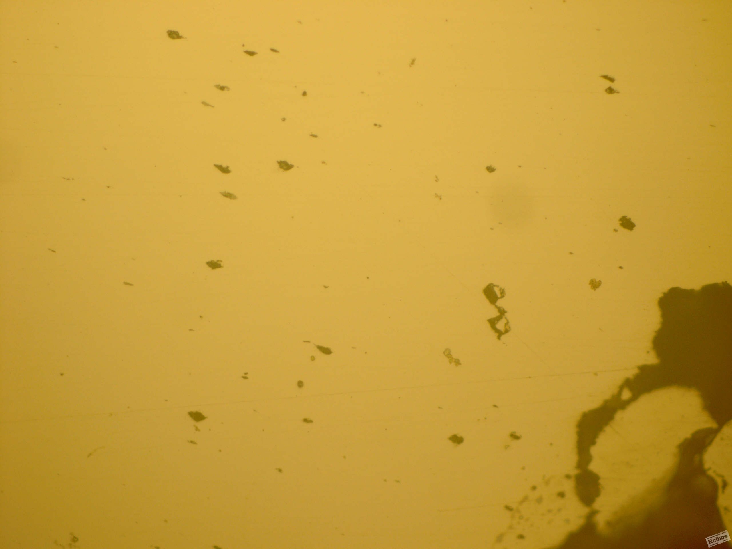

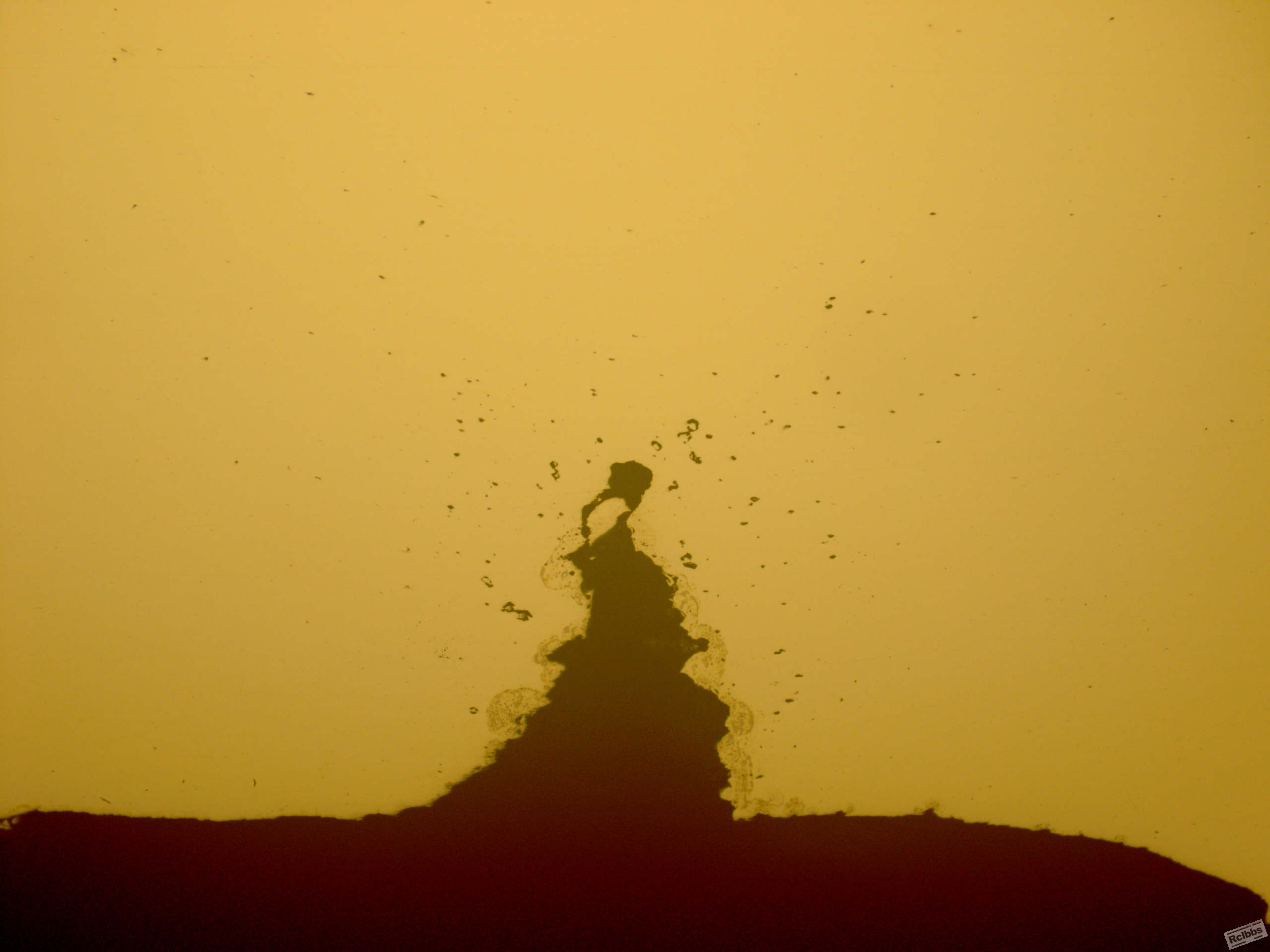

[求助] 帮忙分析下开裂的原因?
发表于 2014-3-11 14:59:19 | 显示全部楼层 |阅读模式
裂口处组织
裂口处组织
裂口处放大
裂口处放大
发表于 2014-3-11 15:05:44 | 显示全部楼层
工艺。材料。什么零件。信息具体点
 楼主| 发表于 2014-3-11 15:07:45 | 显示全部楼层
热轧钢带,Q345B  折弯开裂,表面有鱼鳞状刮伤的痕迹,开裂部位在刮伤处。
签到天数: 11 天
发表于 2014-3-12 14:36:23 | 显示全部楼层
从金相组织上看基体组织有变形,应该是是受外力所致。
