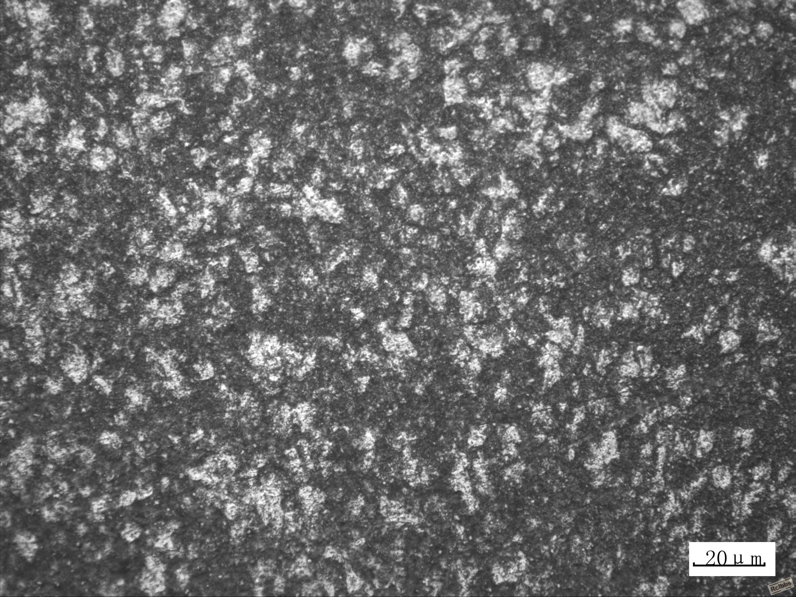

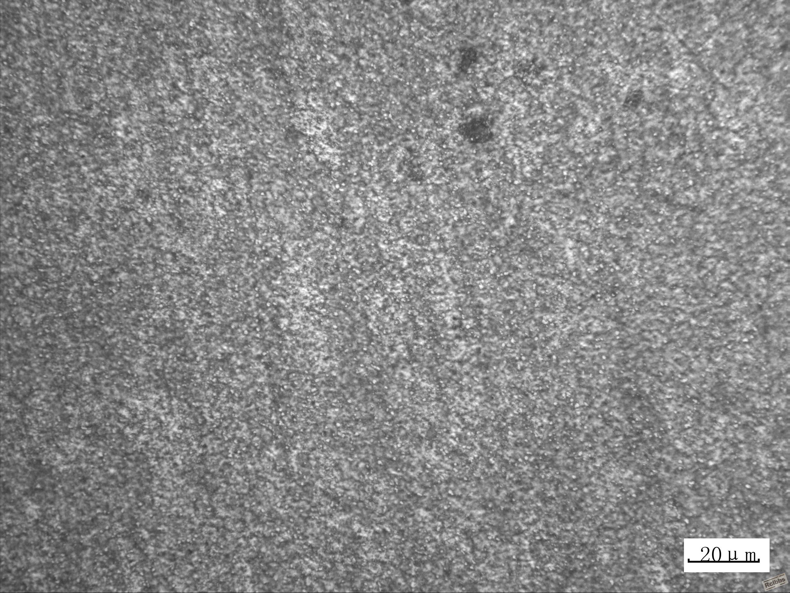

退火后组织不一样
这是以前的组织,温度800保温4小时,冷却时间11小时,600度出炉吹风
这个冷却时间改为7小时,这个是提高冷却速度的组织,硬度提高了,但是组织变了
这种组织对后序的加工及热处理有什么影响?

发表于 2014-3-13 13:53:04 | 显示全部楼层
你有没有搞错?请确定一下2张图片的冷却速度,谢谢

发表于 2014-3-13 19:25:11 | 显示全部楼层
楼主,你这是 什么材料的图片?
发表于 2014-3-13 20:46:42 | 显示全部楼层
第一张退火  第二张正火

发表于 2014-3-14 08:29:22 | 显示全部楼层
搞没搞错?最少也得说下两张图片目前处理工艺。
提高冷速?是调质处理还是只是淬火?
看图片,第一张像淬火后低温回火金相,回火马氏体
第二张,就没法确定了,看不清楚,白色应该是铁素体,黑色的就没法确定了,不知道工艺。

发表于 2014-3-14 15:01:44 | 显示全部楼层
组织看的不是很清楚,第二张像是出现了贝氏体和屈氏体,后续机加工应该是对硬度有要求的,就看能不能满足了

发表于 2014-3-15 18:48:59 | 显示全部楼层
第二张有贝氏体吗?我感觉第二张是铁素体和珠光体应该是

签到天数: 35 天
 楼主| 发表于 2014-3-17 14:38:26 | 显示全部楼层
我很奇怪了,用同样的工艺,都提高了冷却速度。为什么同样的材料得到的组织,有的是第一张图里的,有的是第二张图里的呢

发表于 2014-3-17 21:34:33 | 显示全部楼层
楼主你的腐蚀液该重新配置了

发表于 2014-3-18 16:01:47 | 显示全部楼层
第一张时退火,第二章认为是冷却速度过快但是没有达到M变的冷速产生的组织。你说提高冷速后有的组织跟第一张一样,有的和第二张一样,说明冷却不均匀吧。
