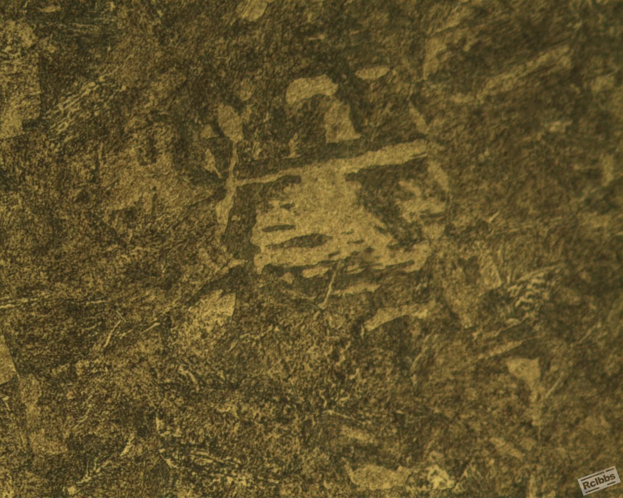

如图片,500倍的,中间的组织颜色比别的区域都浅,也是回火索氏体吗?
500倍
500倍

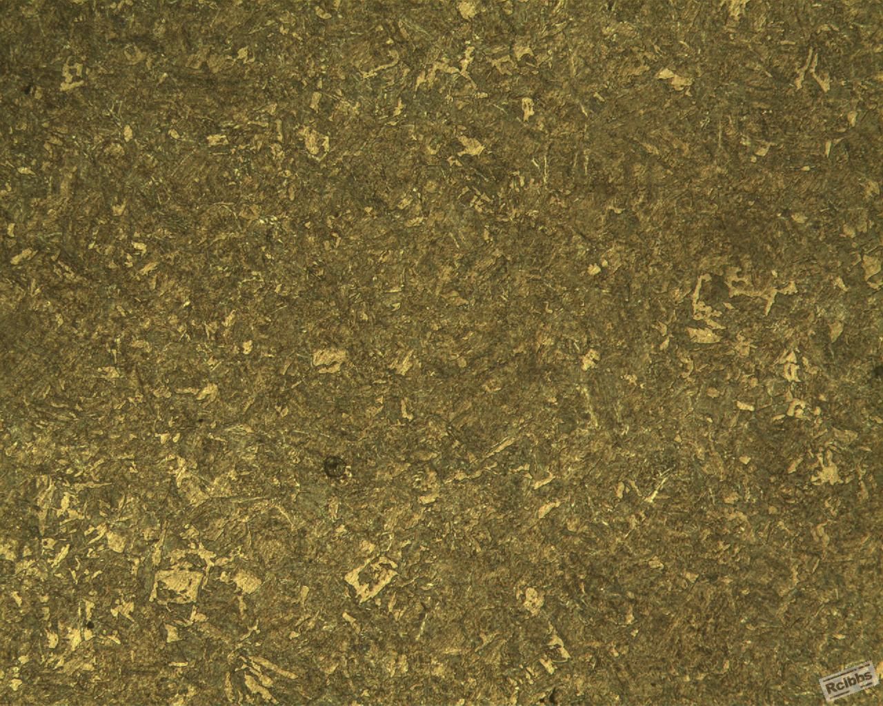

100倍
100倍
后面一张是100倍的,可以看出组织颜色深浅不一。调质态的组织做的比较少,求大家帮助。

应该属于粒状贝氏体类了吧
淬火冷速还不够快。冷却得到粒状贝氏体,回火形态改变不大。明显区别于回火索氏体

同意2楼观点!认同粒贝的说法!建议LZ结合显微硬度确认下!

请教硬度是粒贝高还是回火索氏体高?其实我用HV0.1打了一下,当然基体对中比较困难,回索是258,淡色部分是239,个人感觉差别不是很大。 困惑啊!

理论上来说粒贝比回火索氏体硬度高,LZ这个显微硬度的话,看来粒贝的判断是错误的!

属于淬透不充分类型,在高温区发生块状铁素体析出,高温区铁素体含碳量高,降温会析出三次渗碳体。这种组织正常可以接受,因为淬透临界直径(淬火得到一半马氏体),按照调质标准应为3级。

那我能写什么组织呢,回火索氏体肯定是不合适的了。

回火索氏体+少量块状铁素体

对也可能是块状铁素体,照片不清,应该好鉴别。

我认为那浅色的不是块状铁素体,因为放大后里面有东西的,不是整个块状。

肯定不能写少量块状铁素体的,这种组织我常见到,我想
也可能是回火索氏体,只是保持着之前的位向

其实我倾向于粒状贝氏体的说法。

回火贝氏体组织可能和索氏体的硬度差别不明显

白色组织可能是贝氏体,铁素体,残余奥氏体,打打硬度看看是多少?

硬度二百多,可以排除铁素体或残奥的。

(贝氏体+马氏体)的回火组织

粒贝,存在铁素体条片,大块浅色区铁素体上析出复相
