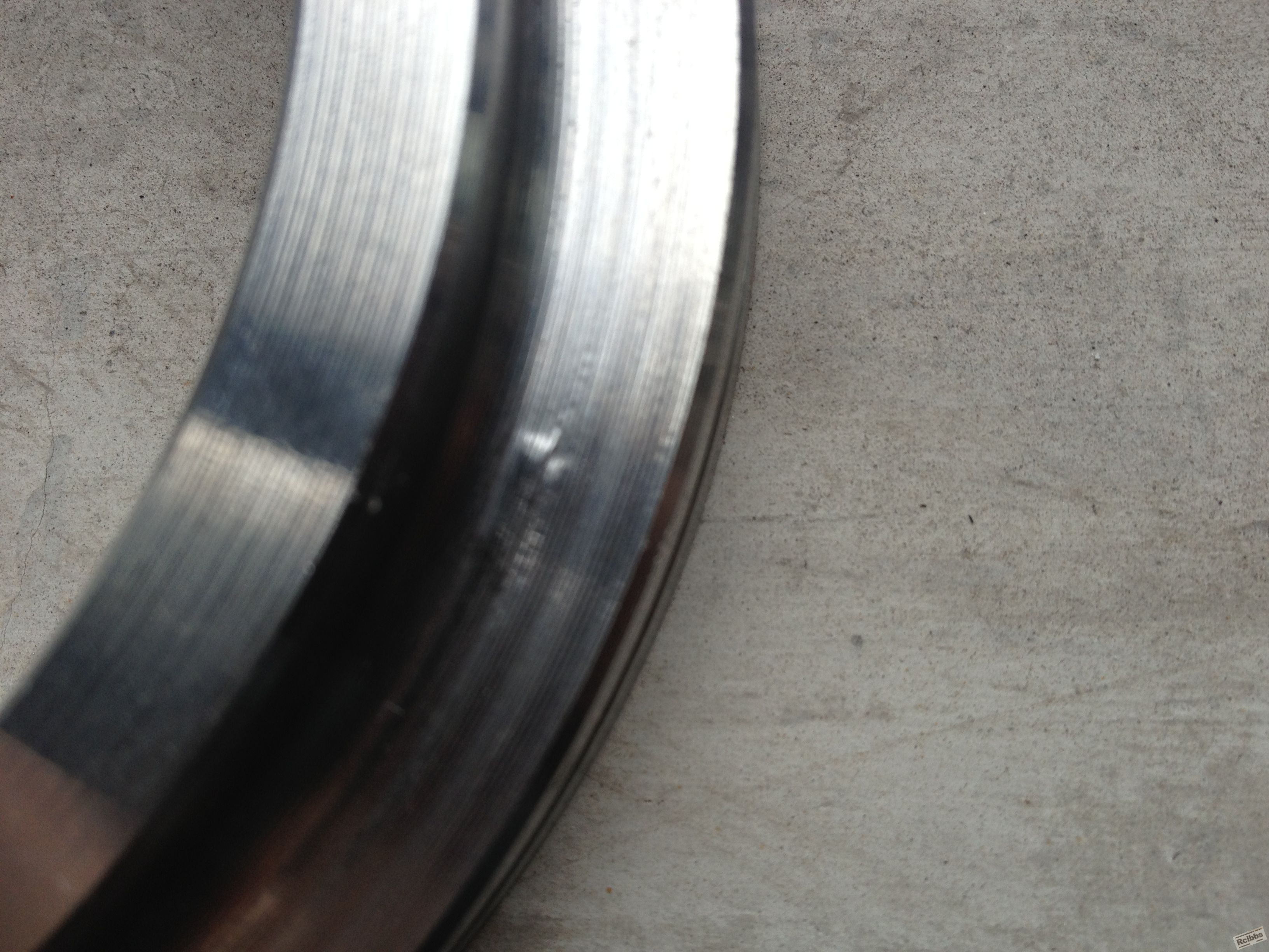

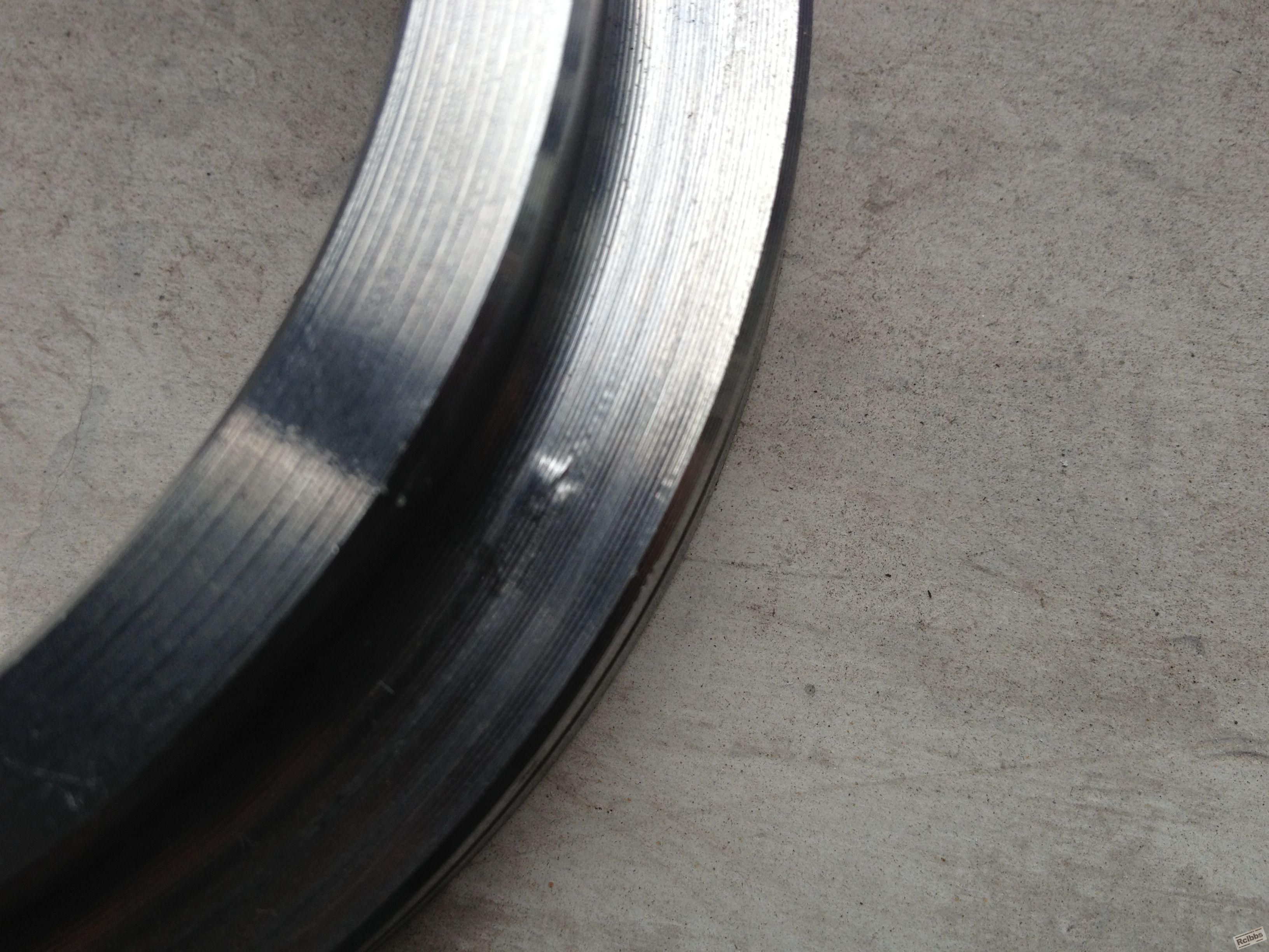

材料20CrMnTi的,锻造后做了正火带状在2级以下,现在机加车削后这个面上有类似气泡一样的起层,机加尺寸大于2mm的量,附近纵剖面的金相并无异常,请教各位师傅是什么原因造成这个现象,应该如何解决?
 楼主| 发表于 2014-3-12 23:25:34 | 显示全部楼层
可能零件有反光,手机聚焦不太好
 楼主| 发表于 2014-3-13 11:40:57 | 显示全部楼层
我自己顶上去,麻烦师傅们给出出主意呀

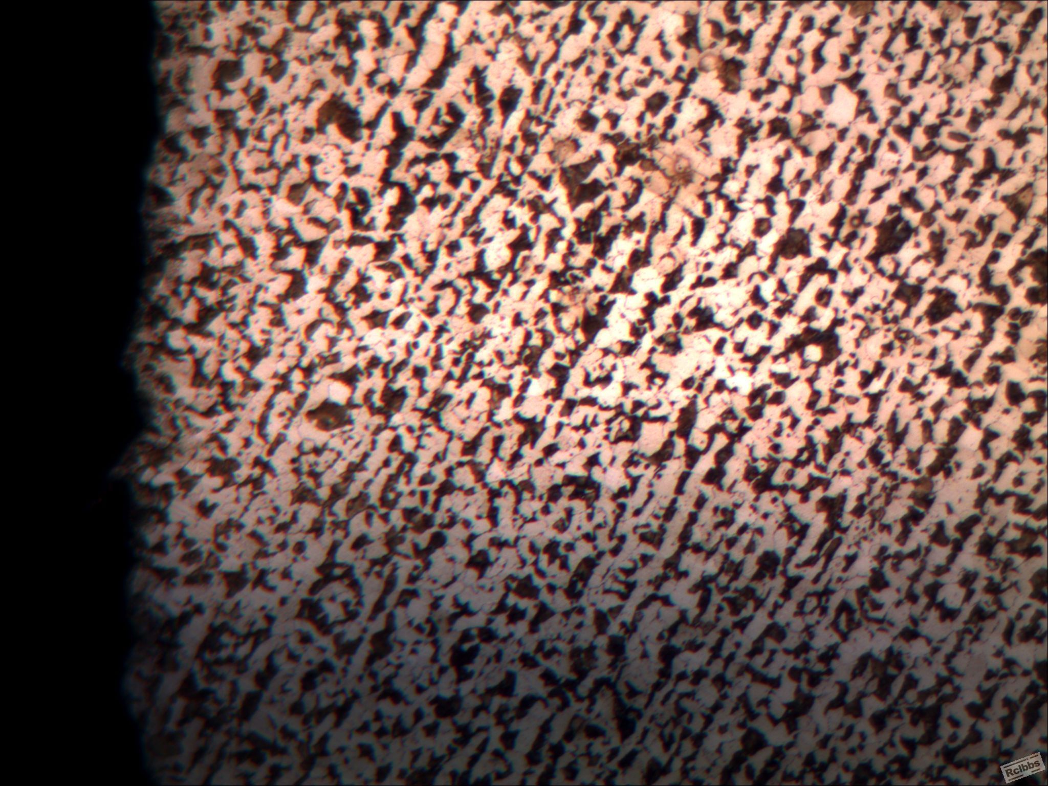

切开进行金相分析一下。
 楼主| 发表于 2014-3-13 12:52:43 | 显示全部楼层
签到天数: 302 天
发表于 2014-4-2 14:45:23 | 显示全部楼层
里面是空的吗?是不是锻造折叠?
