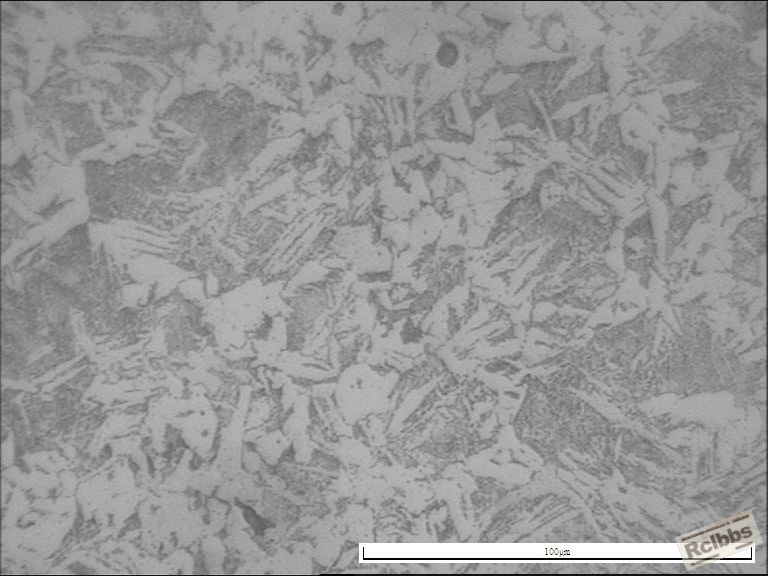

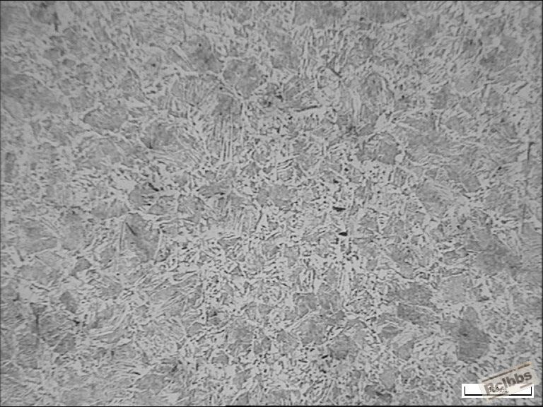

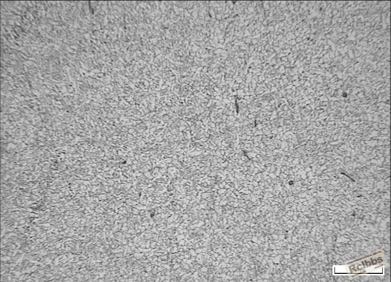

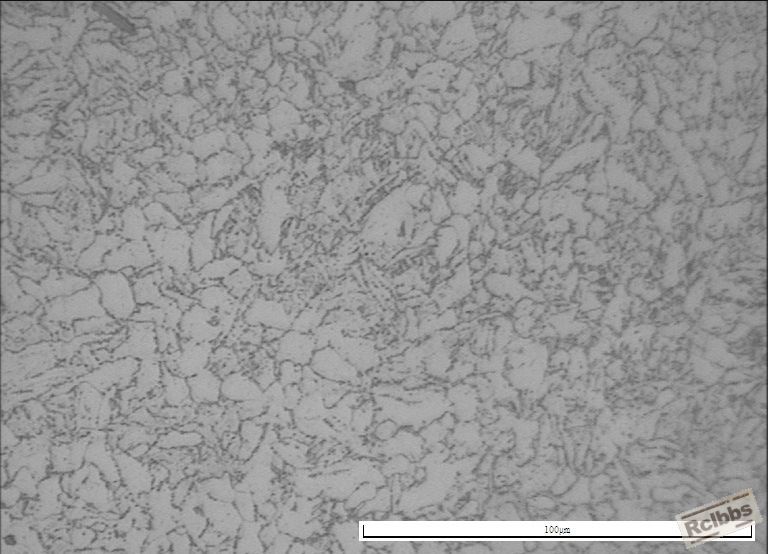

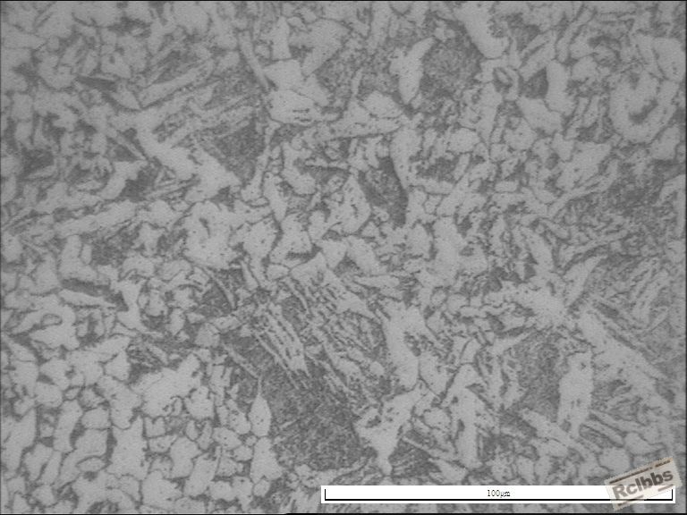

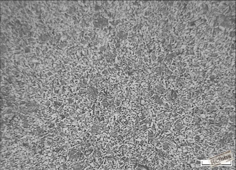

我们最近做了一批LF2材料的锻件,原材料是热轧态棒材。热处理工艺为正火+淬火+回火。正火920度,淬火920度,回火630度。但是处理完的锻件冲击性能很不稳定,拉伸性能和硬度都可以。-50℃冲击性能有的三个数值都在100以上,有的两个在100以上一个在20以下,造成了不合格。于是我们观察了金相,发现同一个锻件不同部位的金相有明显不同,不同锻件相同部位的金相也有不同,如图。 100-5.JPG 100-4.JPG 100-3.JPG 400-5.JPG 400-4.JPG 400-3.JPG
前三张图片是100倍下不同组织,后三张为前3张的400倍放大图。
检测了原材料,发现了带状组织,且锻造、正火后依然存在。现在我觉得可能是原材料的成分分布不均匀,因为Mn的存在,各处不同成分的原材料在加热时晶粒长大的倾向不同,导致了不同组织的产生,不知道是不是这个原因。在这里贴出来,还望大家指点。
