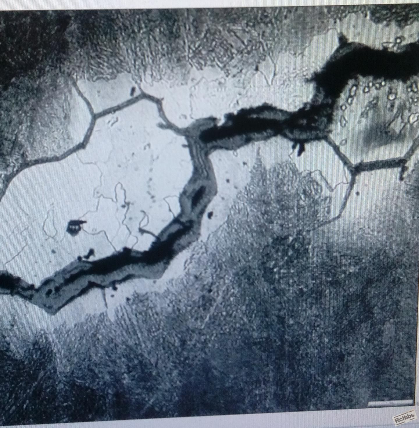

[求助] 请问这是过热还是过烧100x
发表于 2014-3-15 07:25:36 | 显示全部楼层 |阅读模式
点击[http://pinyin.cn/1bSHW6VYR4I] 查看这张图片。[访问验证码是:996452请妥善保管]

注明材料吧,
发表于 2014-3-15 08:16:15 | 显示全部楼层
——————————过烧
发表于 2014-3-15 08:48:53 | 显示全部楼层
是过烧,晶界都融化了

发表于 2014-3-17 14:51:06 | 显示全部楼层
过烧。。。。。。。。。。。。
发表于 2014-3-17 15:50:01 | 显示全部楼层
最好要想知道一下该图片的相关信息

发表于 2014-3-17 16:44:35 | 显示全部楼层
裂纹,两侧有脱碳,组织粗大。

发表于 2014-3-17 21:35:18 | 显示全部楼层
                     这是很明显的过烧。
发表于 2014-3-18 20:05:23 | 显示全部楼层
晶界已严重氧化,属于过烧
发表于 2014-3-19 08:22:10 | 显示全部楼层
过烧,晶界也粗大并融化,且脱碳很明显,且为全脱碳,但缺乏一个半脱碳区域,很奇怪这种钢和工艺

发表于 2014-3-19 15:44:57 | 显示全部楼层
单从这张照片,你们是怎么确定是过烧的?哪位解释一下。
发表于 2014-3-19 20:29:03 来自手机 | 显示全部楼层
这是裂纹吧!脱碳很明显。

wangshirui1203 发表于 2014-3-20 08:14
晶界氧化和晶界熔融,并发生沿晶开裂和晶界脱碳现象
不同意:
1、过烧晶界不一定就会氧化和脱碳;
2、氧化和脱碳只有在有氧的情况下发生;
3、有裂纹而且裂纹两侧又有脱碳,说明裂纹在淬火前就有;
4、如果是过烧造成晶界熔化,熔化的部分冷却状态下仍然是金属本色,不应该是灰黑色;
5、裂纹里灰黑色的东西可能是氧化物,也有可能是制样留下的抛光物。

HRC 发表于 2014-3-20 09:31
不同意:
1、过烧晶界不一定就会氧化和脱碳;
2、氧化和脱碳只有在有氧的情况下发生;
前辈您可能误解了我的意思。
1、过烧一定氧化,但不一定脱碳,比如不锈钢;但是本例出现了脱碳,前辈就能保证过烧后空气进不到钢材里面吗,就能保证不氧化和脱碳吗?
2、脱碳是在淬火前是对的,过烧也是在淬火前不是吗;
3、"熔融部分为金属本色",在氧化覆盖下能看清吗?
4、前辈的观点可能是裂纹,可是裂纹附近晶界是氧化不是裂纹,这点可能值得可虑。

发表于 2014-3-20 14:58:30 | 显示全部楼层
晶界氧化严重并伴有脱碳,过烧了1

发表于 2014-3-20 19:38:27 | 显示全部楼层
过烧呀 、、、不可修复报废 吧

但从这张照片来说,不能确认是过烧,因为不知道其他部位如何。
发表于 2014-3-21 14:43:13 | 显示全部楼层
看起来像裂纹,还希望楼主把相关材料的信息及热处理相关信息上传,方面大家交流
