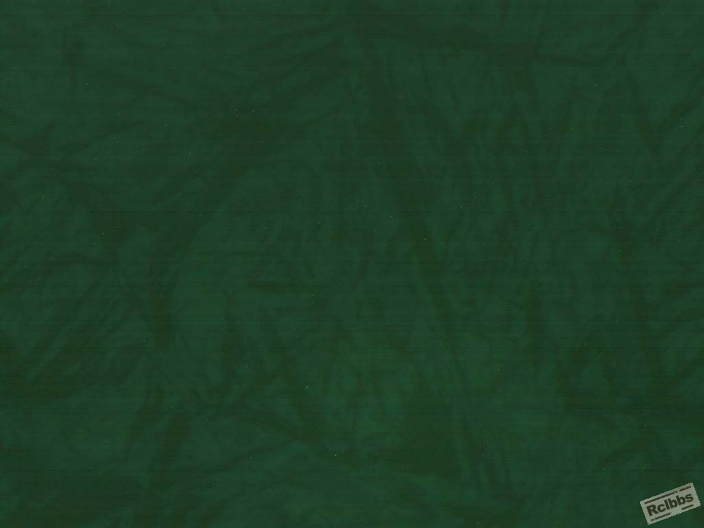

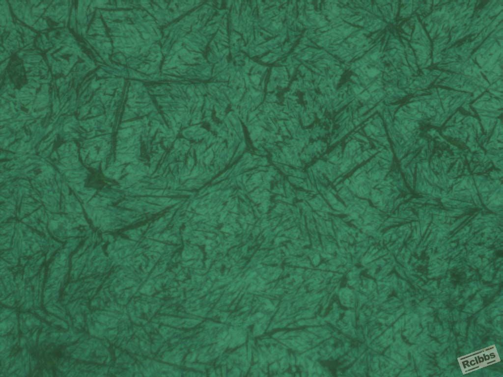

有二张金相,大家帮我分析一下,我看上去是奥氏体偏多,马氏体是粗大马氏体,而且马氏体量还少,分布不均匀。淬火温度为840度,出来温度:170度。
100倍
100倍
100倍的
500倍
500倍
500倍
发表于 2014-3-17 10:58:01 | 显示全部楼层
感觉有贝氏体存在,第二张制样效果差了点吧
签到天数: 21 天
 楼主| 发表于 2014-3-17 11:26:26 | 显示全部楼层
我这边500倍的调不好,在显微镜里挺清楚的,但传到电脑上就不行了。太暗了而且也不清楚
我看上去奥氏体较多,你知道是怎么造成的吗?贝氏体是怎么产生的,我的硬度在62HRC
发表于 2014-3-17 16:06:50 | 显示全部楼层
对的,组织是粗大马氏体及较多残余奥氏体,回火没
签到天数: 809 天
发表于 2014-3-17 17:12:54 | 显示全部楼层
什么材料????????????
签到天数: 21 天
 楼主| 发表于 2014-3-17 18:48:17 | 显示全部楼层
回火了,200度回火,回火时间90分钟
签到天数: 21 天
 楼主| 发表于 2014-3-17 18:49:25 | 显示全部楼层
HRC 发表于 2014-3-17 17:12
什么材料????????????
      属于高碳钢
签到天数: 1505 天
发表于 2014-3-17 19:15:08 | 显示全部楼层
图片中那些黑色的长针,我也 认为是贝氏体。
签到天数: 21 天
 楼主| 发表于 2014-3-17 20:04:27 | 显示全部楼层
贝氏体的硬度应该没有61HRC吧,还有,如果是贝氏体,那是怎么产生的呢,你可以帮我解答一下吗,谢谢!
发表于 2014-3-17 20:45:25 | 显示全部楼层
看上去比较像马氏体,我认为不是下贝氏体。
签到天数: 21 天
 楼主| 发表于 2014-3-17 20:52:30 | 显示全部楼层
奥氏体偏多是怎么造成的呢
签到天数: 21 天
 楼主| 发表于 2014-3-17 20:54:09 | 显示全部楼层
奥氏体偏多是怎么造成的呢
签到天数: 58 天
发表于 2014-3-17 20:57:15 | 显示全部楼层
是马氏体和残奥,马氏体比较粗大,并且有贝氏体,回火时间不冲足或是淬火温度低了
签到天数: 24 天
发表于 2014-3-17 20:57:43 | 显示全部楼层
雨中情 发表于 2014-3-17 20:52
奥氏体偏多是怎么造成的呢
温度偏高或保温时间过长造成的,组织粗大就看的出来。
参与人数 1热处理币 +20 贡献值 +20 收起 理由
zswaaaa + 20 + 20 感谢应助!
签到天数: 21 天
 楼主| 发表于 2014-3-18 06:55:05 | 显示全部楼层
我白天重新取个样,做个金相看一下,重取的样回火时间应该足够了
签到天数: 21 天
 楼主| 发表于 2014-3-18 06:56:12 | 显示全部楼层
你指的是淬火温度高了,回火时间长了吗?
签到天数: 43 天
发表于 2014-3-18 09:43:51 | 显示全部楼层
应该提供一下材料号,有效壁厚,加热时间。
看组织这么粗大,多半是加热温度及时间超标。
但是看了材料和有效壁厚,才好做判断。
200度的回火,时间不会影响组织粗大。
签到天数: 21 天
 楼主| 发表于 2014-3-18 10:52:12 | 显示全部楼层
但是看了材料和 ...
材料是属于高碳钢的合金钢,是直径65的圆球,炉子的温度在1170左右,加热时间从开始到出炉大约90分钟左右
发表于 2014-3-18 17:42:48 | 显示全部楼层
我觉得是温度偏高和时间偏长引起组织粗大,残余奥氏体过多原因
签到天数: 21 天
 楼主| 发表于 2014-3-18 18:34:53 | 显示全部楼层
温度偏高指淬火温度高吗?那时间偏长指什么?
