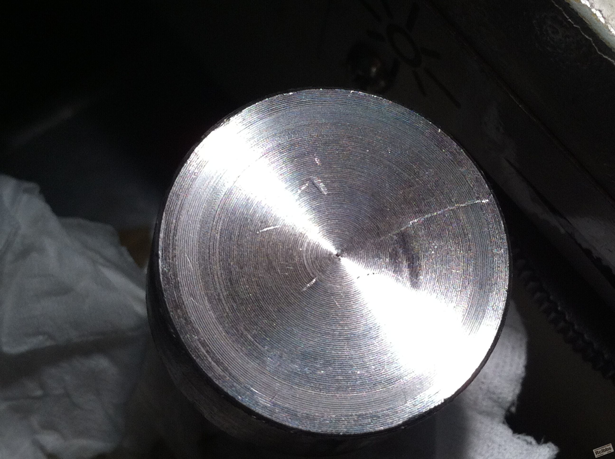

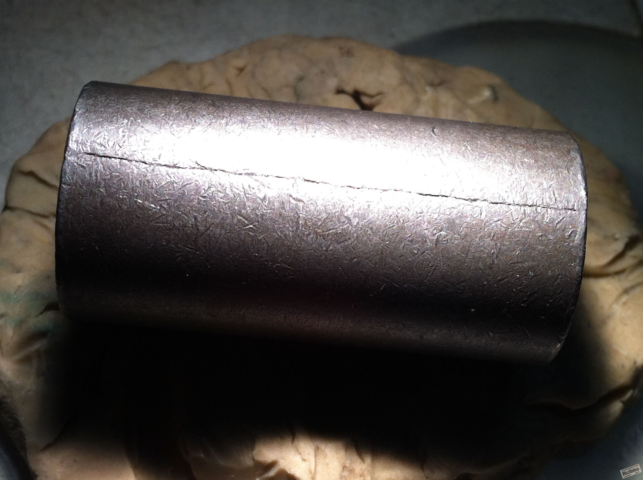

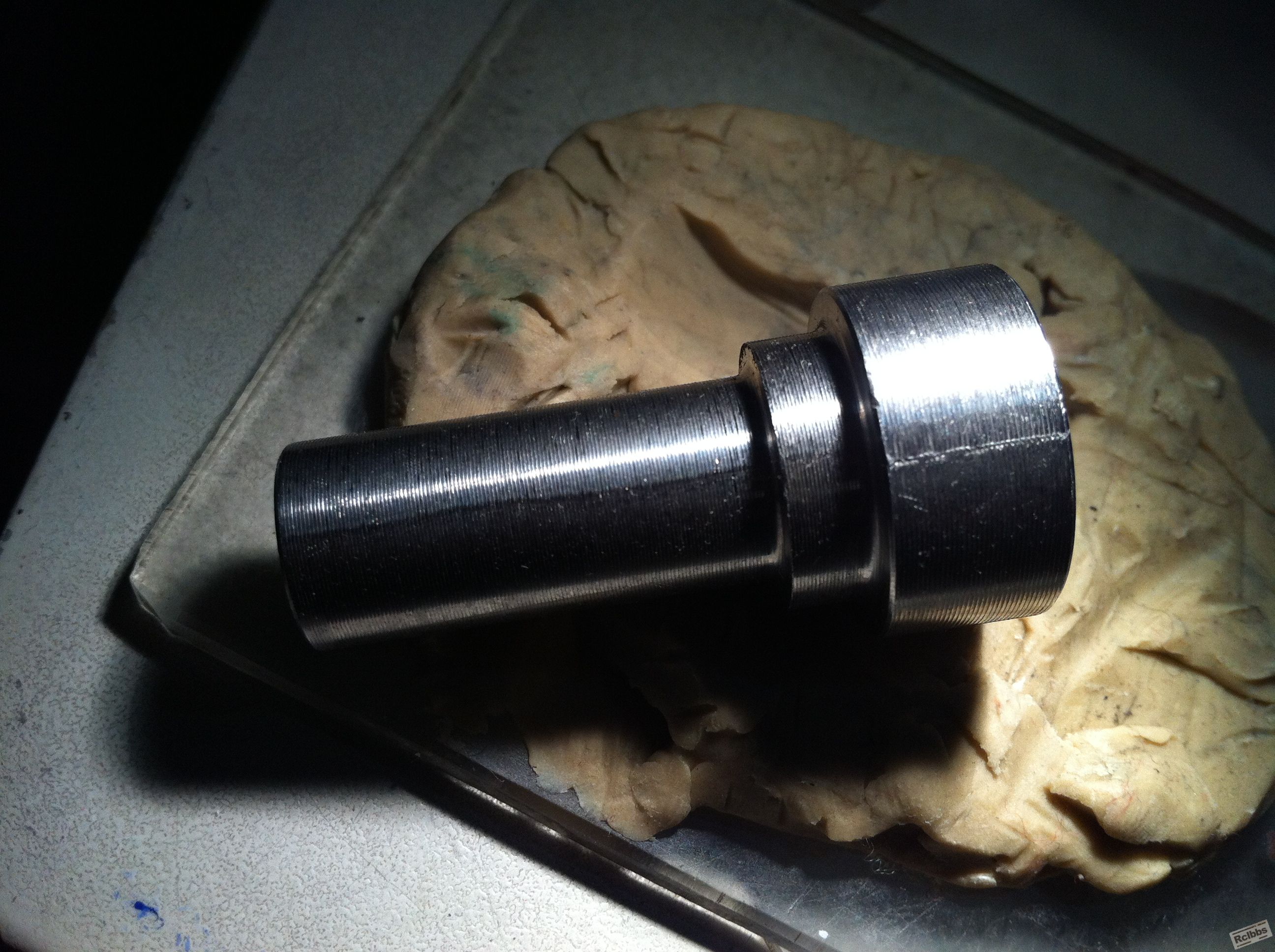

产品加工流程:热轧棒料-球化退火-车加工
加工中发现上图中的裂纹,金相分析裂纹二侧无脱贫碳
求高手帮助。

这样的工艺制造成裂纹,可能和热轧关系大一点。还有没有金相,你怎么知道无脱碳了?是做了,但是没拍吧?

如果真如楼主所说。无脱贫碳,裂纹的形成就是在车加工引起的。。

从以下几方面考虑:1、裂的量的多少?2、冷加工工艺的合理性。3、金相观察裂纹两侧有无脱碳及球化情况。4、原材料的成分及夹杂。

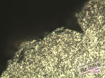

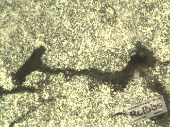

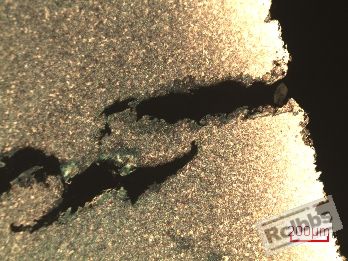

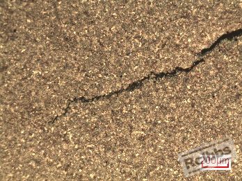

裂纹头部、尾部100、1000倍的图片,均无出现脱碳,外径处有明显的脱碳。

这个状况的金相的话,个人认为裂纹确实在热处理之后产生,对机加不是太了解,综合裂纹金相,认为材料在机加过程中出现局部受力超过材料本身抗拉极限而出现的裂纹,但是裂纹深度这么深又不好解释了……

热轧裂纹
我是这样认为的
发表于 2014-3-22 16:40:37 | 显示全部楼层
球化退火有保护气氛?我也倾向于热轧裂纹,球化退火一般不可能产生裂纹的,从金相照片看球化组织也正常,说明退火工艺过程没有异常。

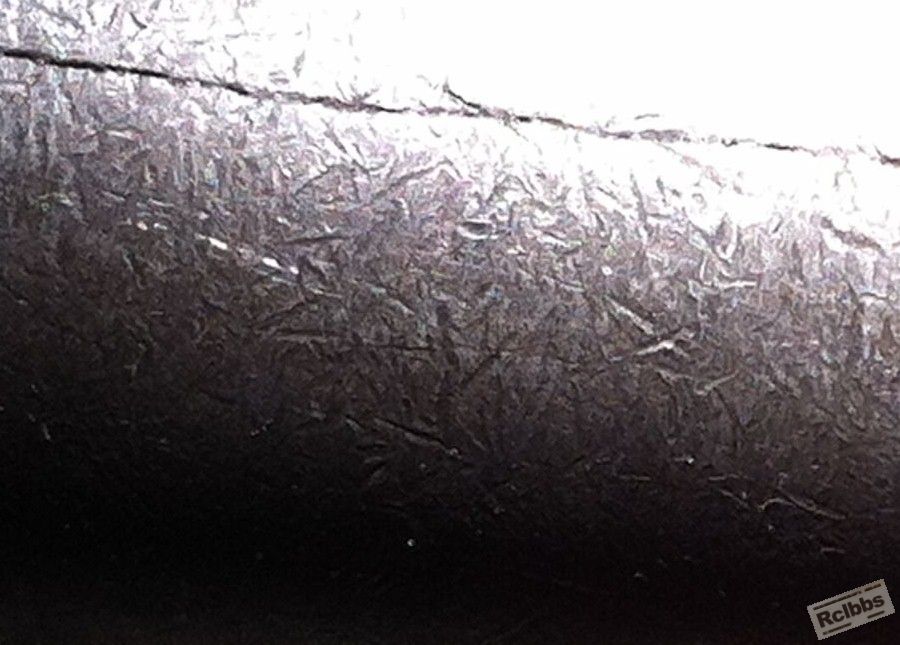

2个问题,请楼主说明:
1、棒材表面这些印痕是如何产生的?
2、棒材球化退火后有没有经过冷拉?

MYG 发表于 2014-3-22 20:15
2个问题,请楼主说明:
1、棒材表面这些印痕是如何产生的?
这个产品是外协经办的,他们说是买回来的热轧棒料、球化退火(自己做的,有保护气但做不到零脱碳)、车加工
我也怀疑经过冷拉,这样就可以解说裂纹的形成(冷拉中开裂)

轧铸出现的裂纹,球化退火中必定有脱碳,如果可以做到不脱碳,氧化是无法避免的。

赞同13楼的看法。这个裂缝来自钢坯。轧制前,钢坯表面的缺陷(比如针孔,裂纹)没有磨去,轧制过程中传导到棒材表面。

请教一个问题 假如是钢坯的裂纹不是应该有脱碳吗?
签到天数: 203 天
发表于 2014-3-25 17:11:27 | 显示全部楼层
我的经验,钢坯带来的棒材裂纹,常常看不到脱碳,就像棒材表面也没有脱碳。这可能跟轧制工艺有关。
