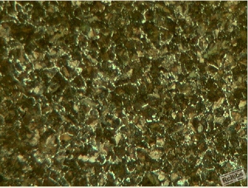

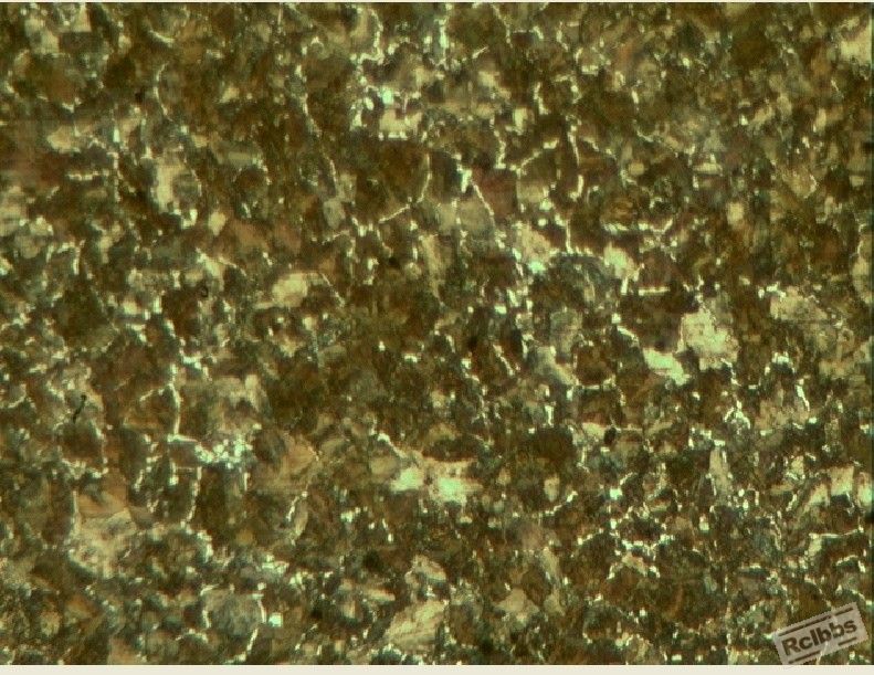

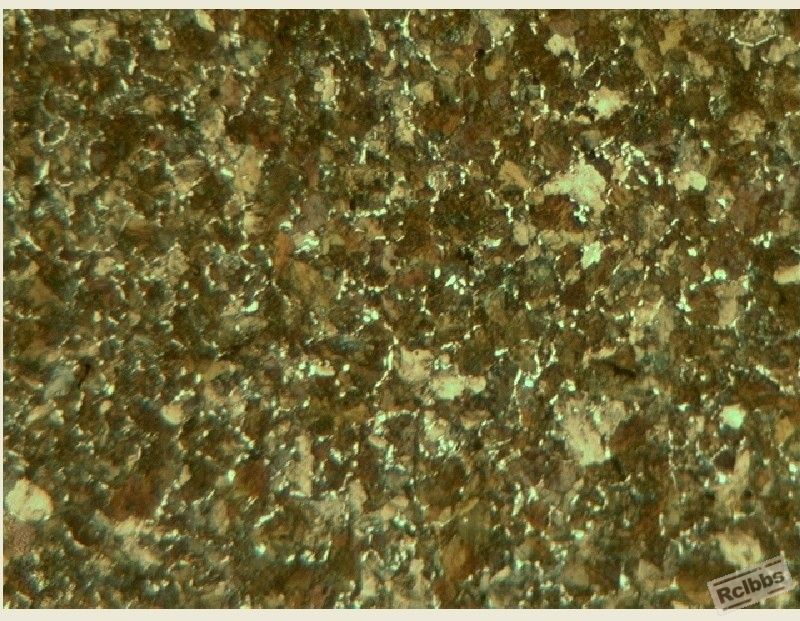

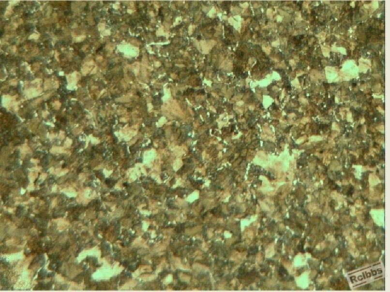

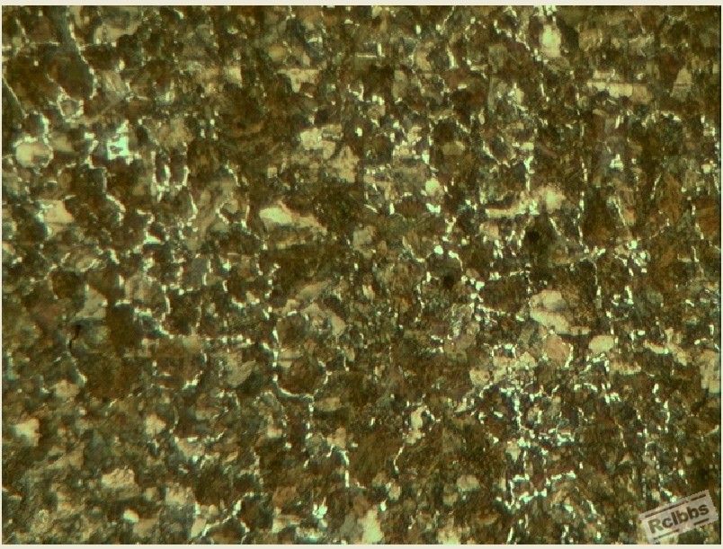

[求助] 这几张图片组织是否合格 C70S6连杆

上高倍金相图啊  你这些几倍的啊  那白色应该是网状铁素体

P+半网、网F
