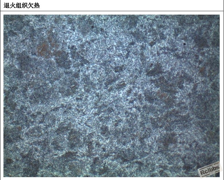

U(GU${7J%}DVEZI6AO@RB90.jpg 图为轴承车件退货组织不合格,请各位高工指导。
  1:造成退货组织的原因是什么,怎么解决避免。
  2:后期淬火,回火,怎么调整热处理工艺

楼主的材料是轴承钢的退火欠热组织,对后续热处理有不良影响以及机械性能的影响
造成退货原因是你的组织不合格,是退火工艺温度和保温时间不足引起,请重新退火处理;同时注意退火温度和时间的工艺控制过程;

这个  评审流下去了,  后期调淬火工艺,对此,高工有何见解
发表于 2014-3-22 12:09:31 | 显示全部楼层
适当调整淬火工艺,降低适当温度,随时查看状况,以后这个来料注意退火组织要求,不然影响生产和产品性能的
