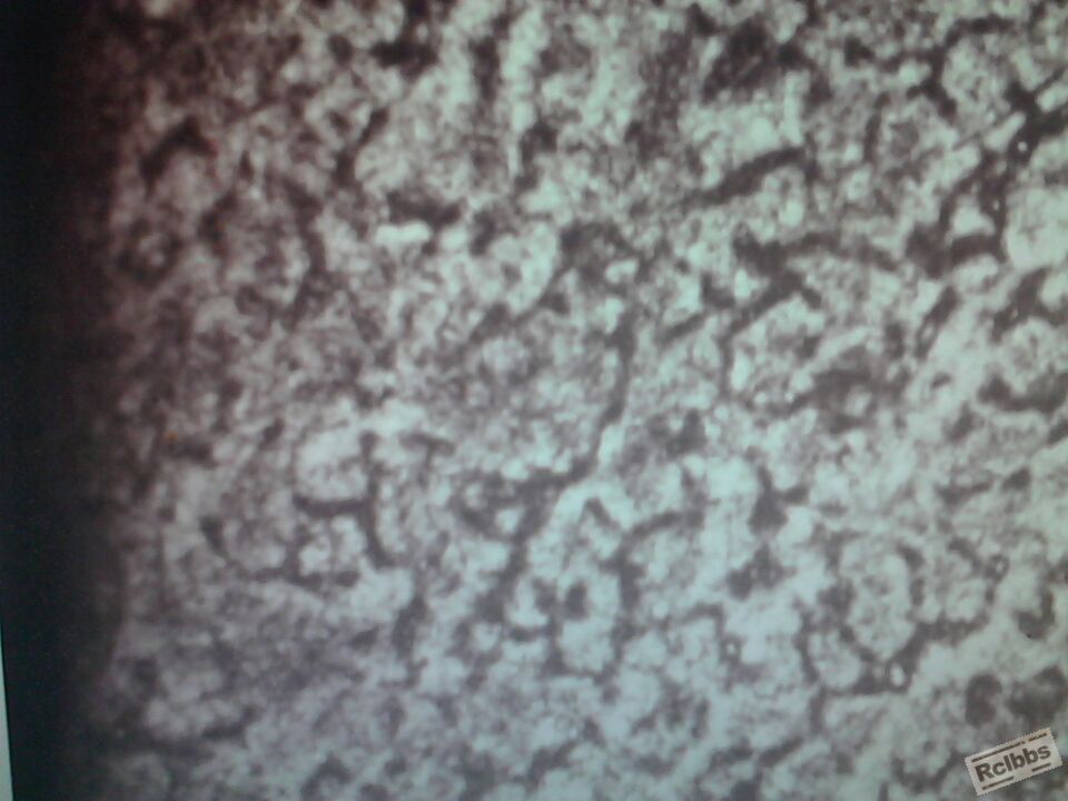

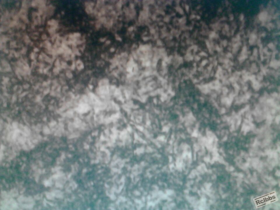

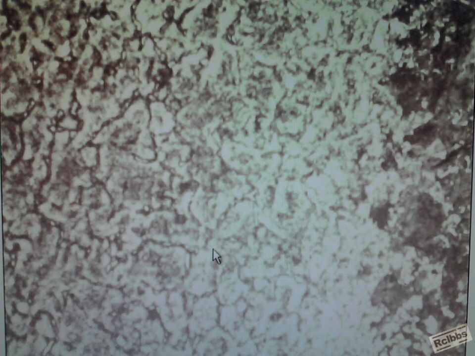

发表于 2014-3-18 17:48:44 | 显示全部楼层 |阅读模式
表层100倍
表层100倍
表层500倍
表层500倍
过渡区
过渡区
请高手分析这黑网怎么形成的,对工件使用有什么影响,怎么避免,放大500倍看这些黑网好像是一些黑色马氏体组成的,打HV1.0有600以上
发表于 2014-3-18 18:21:48 | 显示全部楼层
是什么材料?频率是多少,时间,冷却方式?
签到天数: 1505 天
发表于 2014-3-18 21:13:50 | 显示全部楼层
是高碳钢?晶界的白色块状物好似是碳化物。
 楼主| 发表于 2014-3-19 14:28:01 | 显示全部楼层
 楼主| 发表于 2014-3-19 14:32:36 | 显示全部楼层
材料55#,白色块状区打过HV1.0大概在300-400左右,应该不是碳化物而是铁素体
签到天数: 809 天
发表于 2014-3-19 15:06:27 | 显示全部楼层
应该是冷却速度慢了,沿晶界析出了屈氏体。
签到天数: 52 天
发表于 2014-3-19 15:56:19 | 显示全部楼层
你的前两张照片都不是很清楚,第三张还能看出来一些,第三张的左上方,沿晶界的小颗粒看上不太像铁素体,确实有点像碳化物,最好找个行家请自在显微镜下帮你看下。
签到天数: 52 天
发表于 2014-3-19 16:00:53 | 显示全部楼层
如果你产品这个位置的热处理状态是退火(如果你感应淬火的深度没有达到这里),材料是高碳钢的硬度确实有300-400HV的可能。所以硬度不能代表那个区域的小颗粒不是碳化物,
签到天数: 871 天
发表于 2014-3-19 20:28:14 | 显示全部楼层
欠热导致的,温度再加高些,或是时间再加长一点点,组织就好了。
发表于 2014-3-19 20:32:51 来自手机 | 显示全部楼层
应该是托氏体,冷速慢了。
签到天数: 35 天
发表于 2014-3-19 20:47:12 | 显示全部楼层
加热不足。黑色都在碳化物周围
 楼主| 发表于 2014-3-20 08:45:37 | 显示全部楼层
angel8000 发表于 2014-3-19 16:00
如果你产品这个位置的热处理状态是退火(如果你感应淬火的深度没有达到这里),材料是高碳钢的硬度确实有30 ...
晶界有白色小颗粒的只有在过渡区才有的,表层组织没有这种现象啊,在高频前并没有经过正火或是调质等预备热处理,客户都是锻造好后直接机加工然后就高频淬火了。
签到天数: 25 天
发表于 2014-3-20 10:54:41 | 显示全部楼层
托氏体,冷却不足。查找一下喷水是否存在问题
签到天数: 129 天
发表于 2014-3-20 11:48:14 来自手机 | 显示全部楼层
加大功率再试试
发表于 2014-3-20 14:54:42 | 显示全部楼层
黑色网状屈氏体,沿晶析出白色碳化物。
发表于 2014-3-21 11:20:01 | 显示全部楼层
请问屈氏体的颜色有这么深吗?
签到天数: 809 天
发表于 2014-3-21 16:23:16 | 显示全部楼层
ijustknow 发表于 2014-3-21 11:20
请问屈氏体的颜色有这么深吗?
有。。。。。。。。。。
签到天数: 173 天
发表于 2014-3-21 21:56:08 | 显示全部楼层
黑色为马氏体,因为你的加热温度低,原材料铁素体网状分布,奥氏体化后铁素体刚溶解,未来得及扩散,所以那部分的奥氏体含碳量比较低,碳含量低了它的马氏体开始转变温度会升高,它转变完成后基体温度比较高,相当于有了一次回火的过程,所以马氏体呈黑色网状分布。延长加热时间或者提高加热温度试试。
发表于 2014-3-22 00:00:39 | 显示全部楼层
小蚂蚁2155 发表于 2014-3-21 21:56
黑色为马氏体,因为你的加热温度低,原材料铁素体网状分布,奥氏体化后铁素体刚溶解,未来得及扩散,所以那 ...
    支持原始组织不良是根源的,但不支持黑色为马氏体的观点。
    前面几位说加热不足和冷速较缓也是对,但这不是根本原因。根本原因是原始组织存在网状态铁素体,这部分的加热温度和冷却速度要求比富碳的其它区域高和快,而实际相对不足,最后得到屈氏体组织。若提高加热温度则可能获得粗大组织(原富碳区)。
    因此要改善淬火组织需要先通过预备热处理改善原始组织。
 楼主| 发表于 2014-3-22 15:23:42 | 显示全部楼层
    前面几位说加热不足和冷速较缓也是 ...
对啊,此件在感应淬火前未进行任何预备热处理,其组织为珠光体+网状铁素体,晶粒粗大且不均匀,所以获得的马氏体比较粗大,我们也在做调质件的感应淬火,做出来的组织为微细马氏体,而且非常均匀
