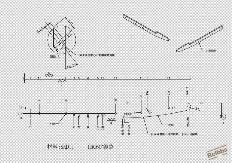

如图,材料为是skd11,HRC60°镀铬
我的理解是淬火到60°然后表面镀铬,但是有人给我说是表面镀60度的硬铬了,请教各位大侠怎样理解呢

表面镀硬铬,硬度HRC60,

是不是镀铬后,硬度大于等于60HRC

这个图纸不规范。SKD11是高合金冷作模具钢,应该是要淬火的,否则就用不到这样的材料了。建议与设计者或客户沟通。

应该是你的理解的对的

HRC60°?
那个红的°是啥意思?

即然用到合金模具刚恳定要淬硬的,如果不要硬度干吗不用Q235等材料,硬铬本身就有HRC60我想设计者是不会标注的,他的同目的就是要有硬度并耐腐蚀。

非常赞同,沟通很重要。
