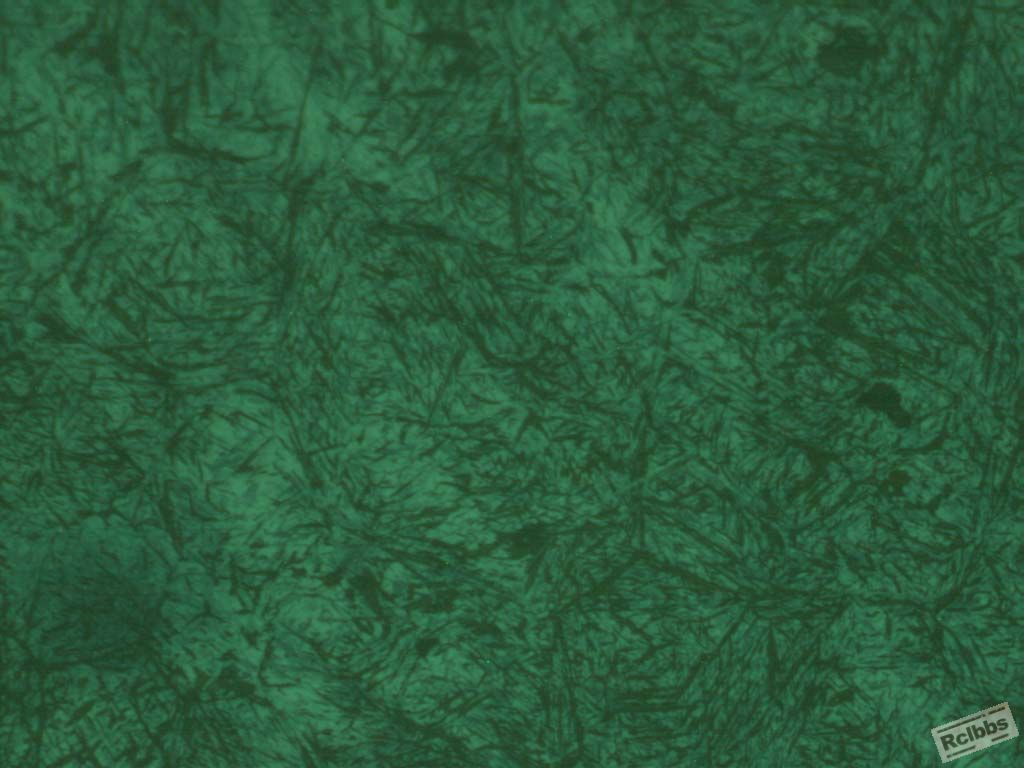

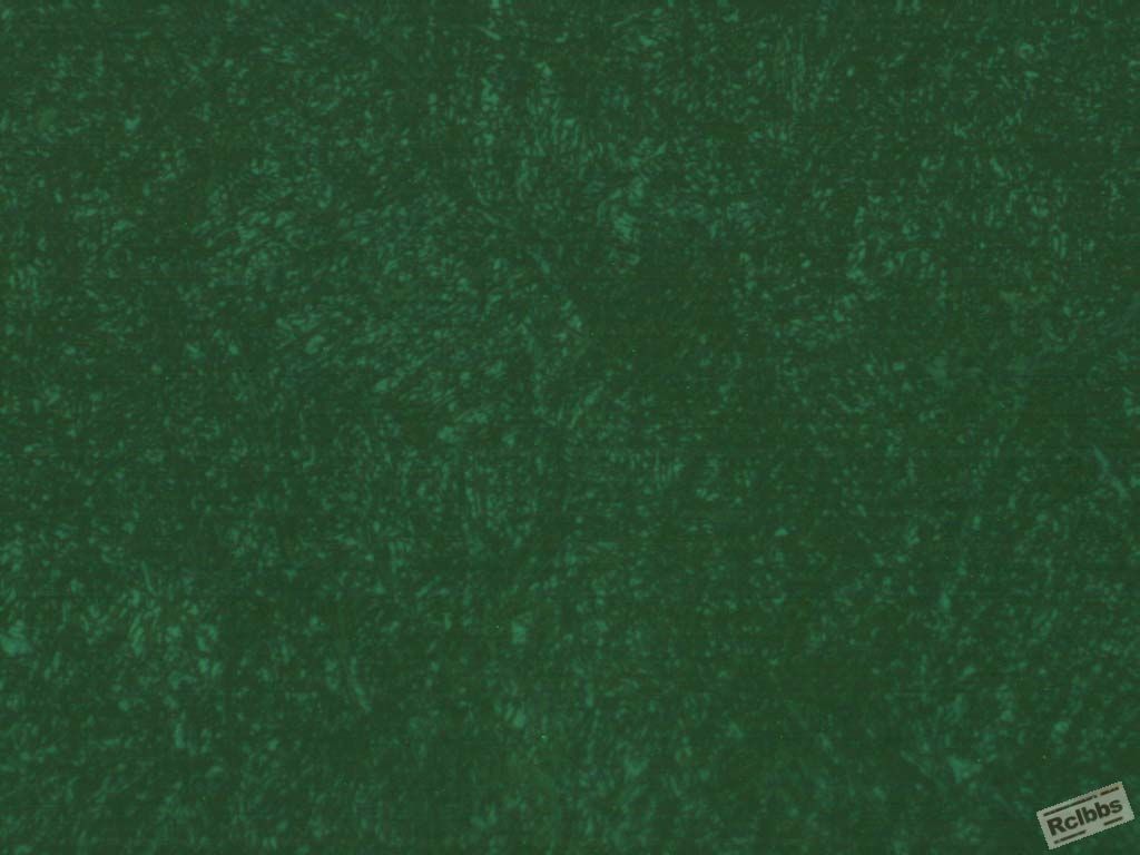

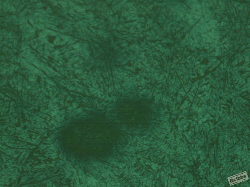

三张图片都是100倍,分别是边,1/2R,R处,边上淬回火较好些,剩余二边组织没有转换过来,奥氏体多些,芯部的二个点应该是我抛光没抛好

淬火马氏体+残余奥氏体。

不好意思,兄弟。我只是想让大家帮我看一下效果如何。材料是高碳钢,尺寸:直径65MM的圆球,830度淬火,170度出来,90分钟回火

照片效果不佳,组织粗大。

我感觉表面一张应该挺细的了,比芯部的好多了,芯部都是奥氏体,没转换过来

有标准,对比一下马氏体针的长度就知道了。

出油温度太高,心部没有转变就出油……

心部残奥较多,应该是冷却的问题。

我感觉是冷却速度太慢了

和冷却慢关系不大,主要是出油温度过高。
首先在Ms点以上的冷却速度是不慢的,因为你的照片里没有珠光体类和贝氏体组织,也没有先析出铁素体,说明过冷奥氏体冷却曲线很陡的、很靠左,冷速已经足够完全避开F、P、B区域;
而过冷奥氏体进入马氏体转变区域之后,马氏体转变和温度有一定关系,温度越低奥氏体转变成马氏体的量越多。冷速太慢,时间超过Ms的末端了,大部分奥氏体还未降下去温度,还未发生转变,那么就停止转变了残留了下来。这和你说的190度(这个温度马氏体转变量是很少的,何况心部温度肯定高于190度)出油回火(不再降温让残奥发生转变)是吻合的。其实残奥再升高温度(大约在250以上吧,记不清了)是会分解的,我之所以这么肯定是出油温度太高,是因为我觉得你这个工艺的回火温度不会高于250度的。

好的,谢谢!我们是水淬火,170度从淬火液中拿出来,回火温度在200度。
