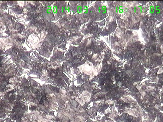

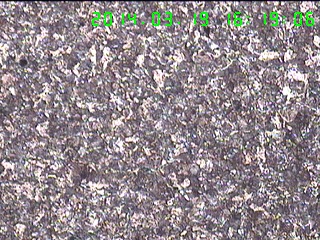

各位高手看看是什么组织,500倍和一百倍的图片,是调质状态,45#钢
100倍
100倍
500倍
500倍
发表于 2014-3-20 19:09:40 | 显示全部楼层
    金相组织中存在断续网状铁素体和少许贝氏体,其余为成分不均匀的马氏体回火组织。
签到天数: 58 天
 楼主| 发表于 2014-3-20 19:22:39 | 显示全部楼层
发表于 2014-3-20 21:40:33 | 显示全部楼层
qjh6958005 发表于 2014-3-20 19:22
要求有魏氏组织,有吗
    出现魏氏组织的前提是材料过热晶粒严重长粗,亚共析钢魏氏组织特征是铁素体呈针片状从晶界向内部插入,魏氏组织在100倍下可以清楚观察分辨。在400倍下才可以看清楚的羽毛状铁素体的是上贝氏体不是魏氏组织,这一点必须注意不要混淆了。
签到天数: 58 天
 楼主| 发表于 2014-3-21 05:37:03 | 显示全部楼层
ZX771 发表于 2014-3-20 21:40
出现魏氏组织的前提是材料过热晶粒严重长粗,亚共析钢魏氏组织特征是铁素体呈针片状从晶界向内部插入 ...
谢谢,材料过热是指什么,是在指我加热温度过高吗,淬火温度是高了还是低了
发表于 2014-3-21 16:20:57 | 显示全部楼层
  过热是指加热温度过高,你的金相图片里面没有魏氏组织。
签到天数: 58 天
 楼主| 发表于 2014-3-21 19:41:20 | 显示全部楼层
这调质件算合格吗
合格范围是多少级
发表于 2014-3-21 22:10:08 | 显示全部楼层
qjh6958005 发表于 2014-3-21 19:41
这调质件算合格吗
合格范围是多少级
    调质金相组织用GB/T13320评定。
