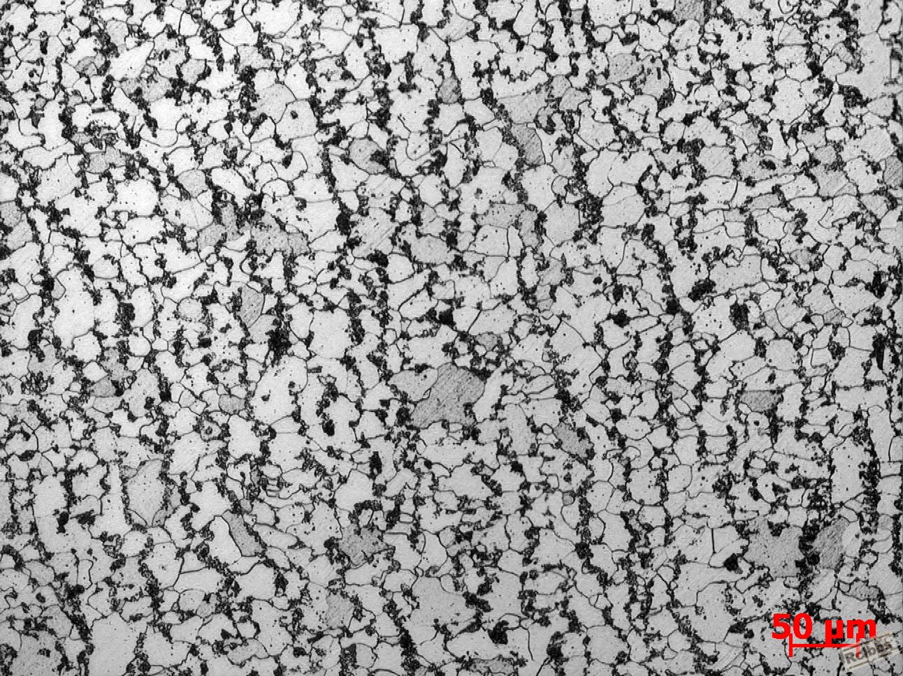

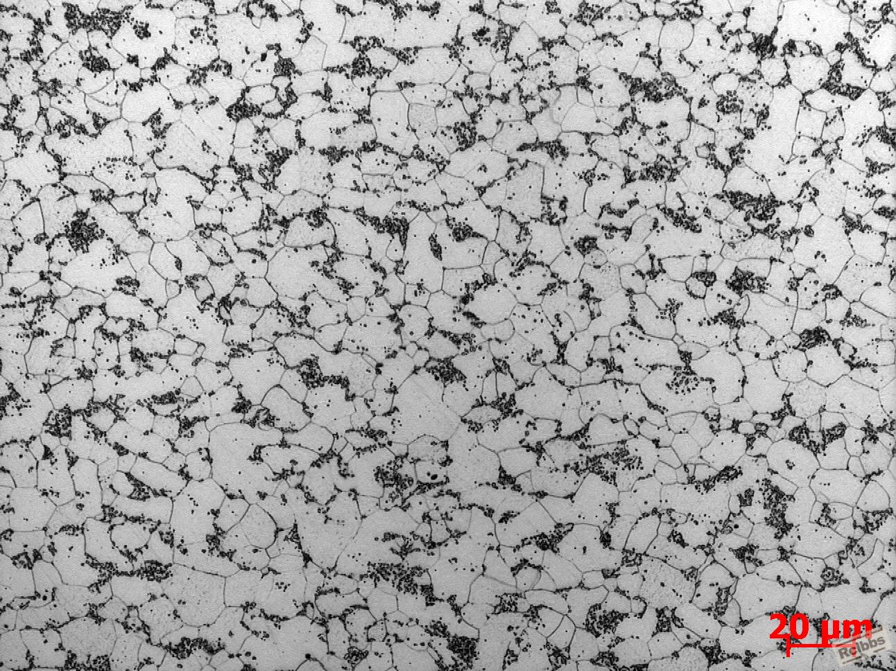

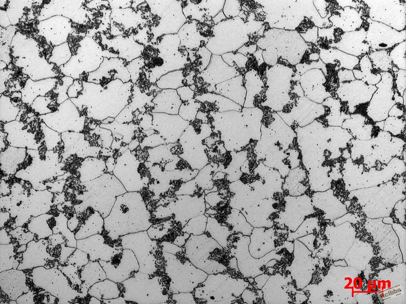

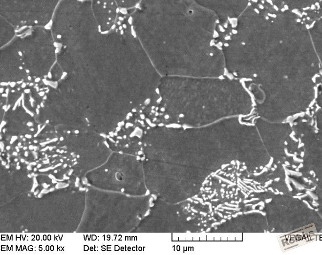

各位好:20号钢,实测化学成分为0.20C,0.20Si,0.45Mn,0.015P,0.005S,另外还含有及其少量的Cr、Mo、Cu等等可忽略不计。用于火电厂柴油管道,第一、第二张照片是在裂开的管子上取的金相试样200倍和500倍的,第三张图片为正常的管子(为了与第一根裂开的管子做对比)500倍的。请教问题:1,两根管子均为横向截取的试样,且为无缝钢管,为什么前两张照片(开裂管)中会出现类似轧制过的、带状的组织? 2,两组照片500倍下能清晰地看出珠光体已经呈米散状分布于铁素体周围,请教珠光体为什么会呈弥散状,这样的基体组织好不好?(最后附上一张正常管5000倍扫描照片)。 望高手给予指导,谢谢!

正常晶粒度明显比裂开的小。。

后来听说两根管子都是新管子,不存在老化的问题。那材料中的细粒状珠光体团是如何形成的呢?20号无缝钢管热处理后能否形成上图那样的细粒状珠光体团?另外,管子横向取样,怎么会出现带状组织呢?搞不懂,望高手帮助解答。

感觉像热轧后的样子!
发表于 2014-3-30 13:43:36 | 显示全部楼层
冷拔管吧,组织被拉长后热处理没有完全调整过来
