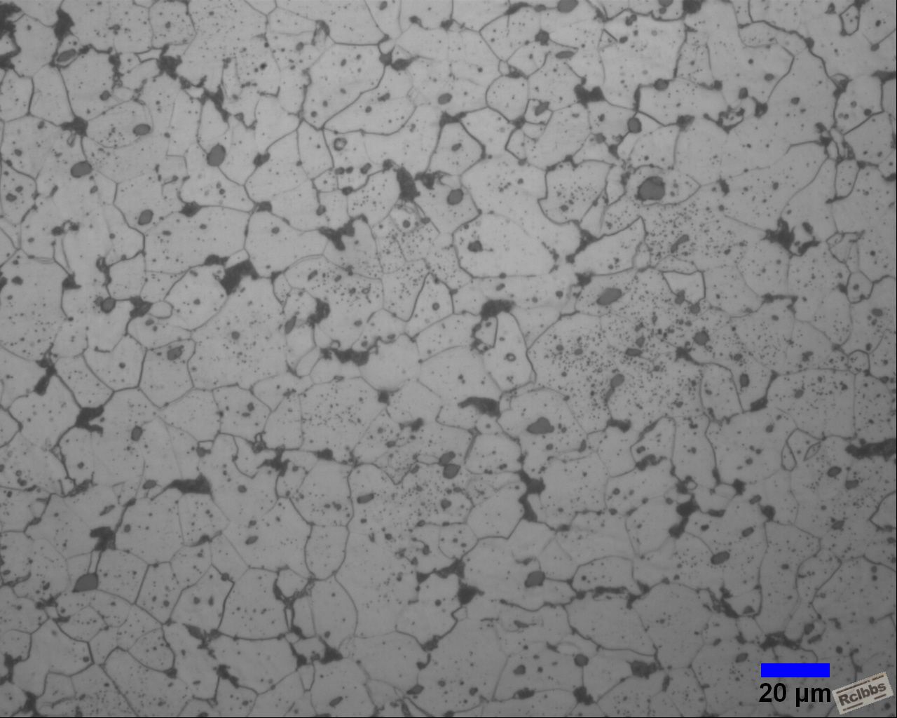

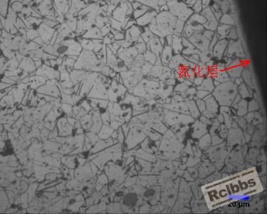

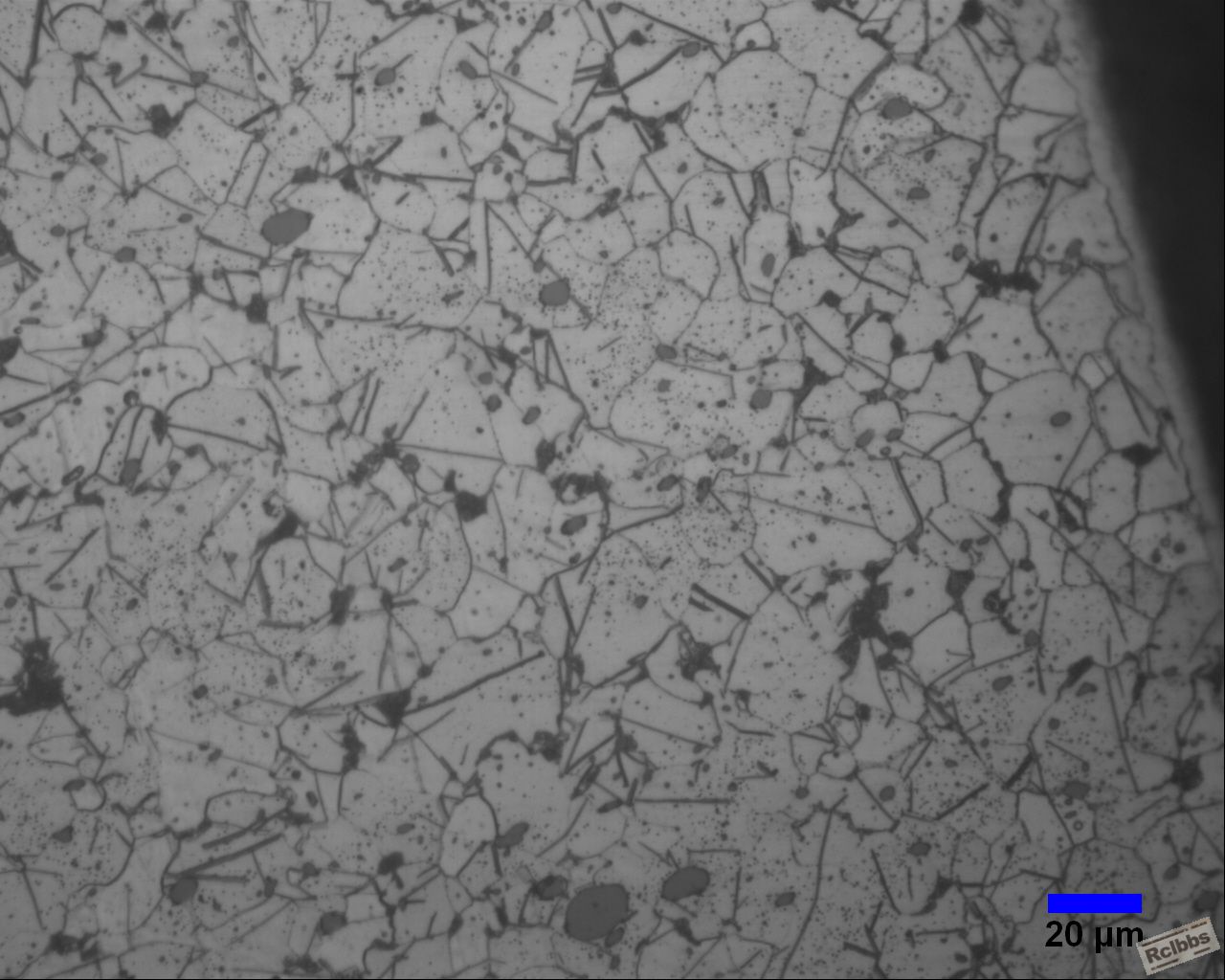

500xxx.jpg 500xx.jpg 请教表面是什么组织,工艺材料不详,

第一看不出来任何东西,第二张是渗氮缓冷组织。

最表面是氮化层,其次部分在显微镜下仔细看,有浮凸感是马氏体。

你换个方向切开,看上去类似含硫的易切削钢。而且碳含量很低,类似12L14,1215.(和4L的看法相近)
最表层可能存在白亮层。(和5楼看法差不多)
