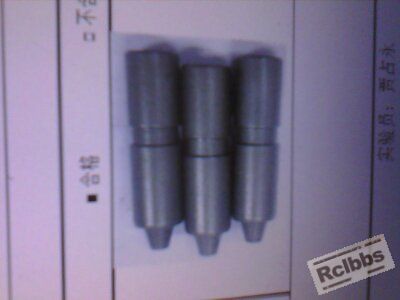

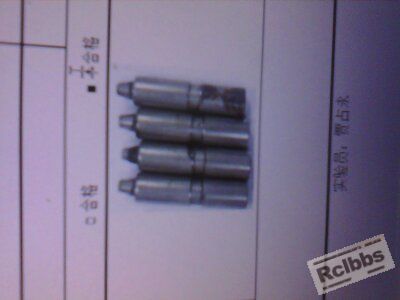

 楼主| 发表于 2014-4-9 11:35:48 | 显示全部楼层
各位大师,我现在硬度己上去了!现在就是盐雾过不了呀。
不研磨盐协雾

研磨后盐雾
研磨后盐雾
